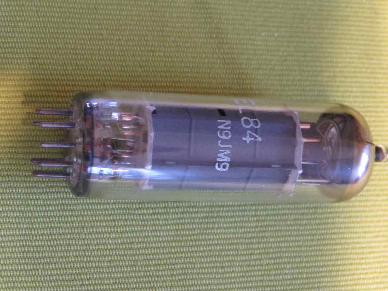

(#) tonya hozzászólása Feb 7, 2017 /
Üdv !
Valaki meg tudná mondani, hogy ez milyen gyártmányú EL84 lehet ? A getter tartója dupla és a getter közepén és végig fut egy szál.
Előre is köszönöm.

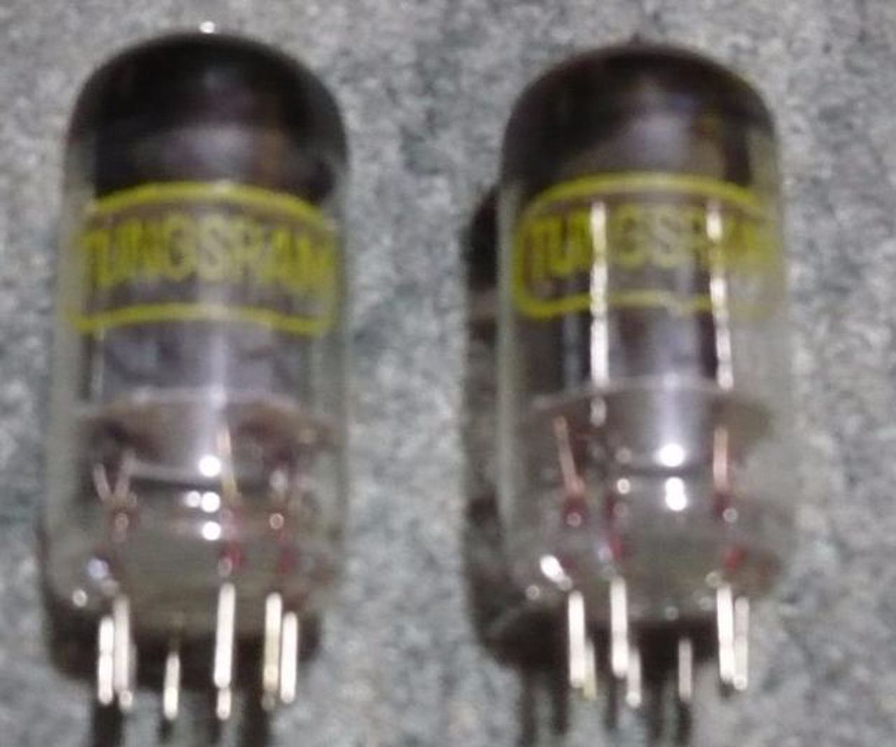

(#) Orbán József hozzászólása Feb 14, 2017 /
Üdv! Úton van hozzám ez a két darab. Nem tudom az életükből mennyi van vissza, de nem az utóbbi 40 évben készülhetett? A cső felirata, kinézete a virgonc, 40-nél fiatalabb ECC83-aktól erősen eltér.
A kép élessége nem okoz balesetveszélyt, ha ideérnek egy jobban értékelhető képet is készítek.
A hozzászólás módosítva: Feb 14, 2017
(#) Peter_S válasza Orbán József hozzászólására (») Feb 14, 2017 /
Ilyen stílusú felirattal ellátott ECC85-ösöm jelzés szerint 1957-es.
(#) tonya válasza Orbán József hozzászólására (») Feb 14, 2017 / 2
A getter tartón van egy fémlemezke és azon 2 db karakter a mellékelt táblázatból be tudod azonosítani a gyártási évet és hónapot.
(#) Orbán József válasza tonya hozzászólására (») Feb 14, 2017 /
Köszönöm, kíváncsi vagyok, ifjú korom melyik évében születhettek ezek a csövek. Muzeális értékük mindenképpen lesz.

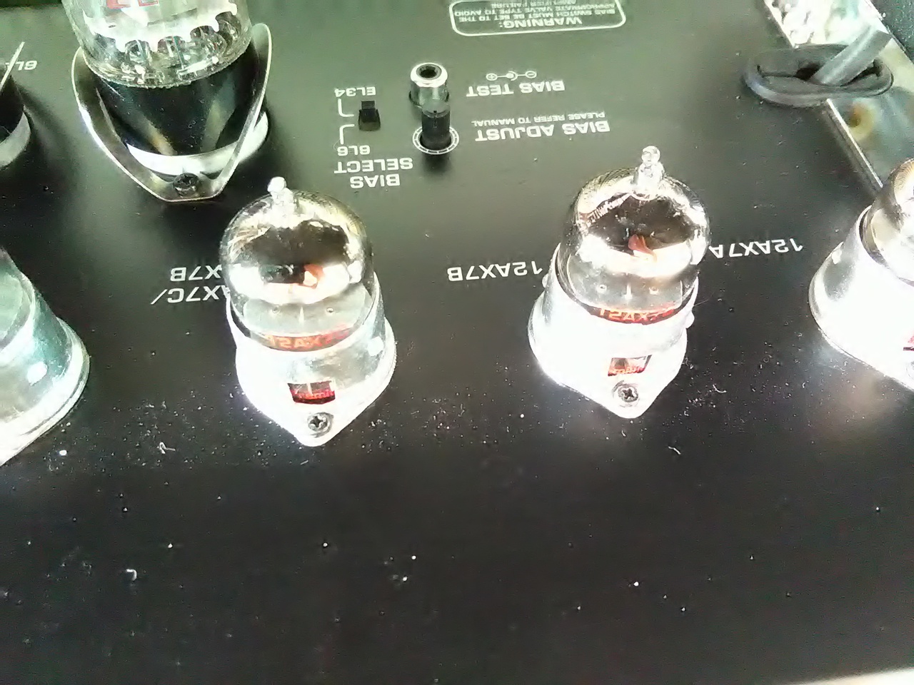

Mi a különbség a 12ax7a, 12ax7b, 12ax7c csövek között?
Kicserélhetem őket sima ecc83 ra?
Egy Bugera 6260 gitárerősítőben vannak.
Köszönöm a választ.
(#) Sebi válasza konyak6 hozzászólására (») Feb 15, 2017 /
Egy gitár erősítőben senki nem fogja meghallani a különbséget...
(#) konyak6 válasza Sebi hozzászólására (») Feb 15, 2017 /
Azért kérdezem mert fel van tüntetve az erősítőben. Itthon csak ECC83 csöveim vannak.
Tedd bele nyugodtan, bekötés ugyanaz. Egyes HiFi rajongók esküsznek rá, hogy a 12AX7-tel szebben szól a cucc.
(#) Peter_S válasza konyak6 hozzászólására (») Feb 15, 2017 /
Lehet hogy Sovtek csövekre tervezett erősítővel van dolgod, náluk az A, B, C az erősítési tényezőt jelzi, emelkedő sorrendben.
Kínai csöveknél a C az utolsó fejlesztés.
Létezik még rengeteg jelölés, WA WB WC LPS (long plate, spiral heater) stb. Nézelődj a neten, óriási irodalma van.
Amire érdemes figyelni, az Vkf (Ukh) max, ami az eredeti ECC83-nál 180V, az orosz utánérzéseknél meg 100V (itt szerintem átcímkézett 6Н2П csövekről lehet szó). Katódkövetőnél nem mindegy.
Ha "igazi" ECC83-ad van, mehet bele.

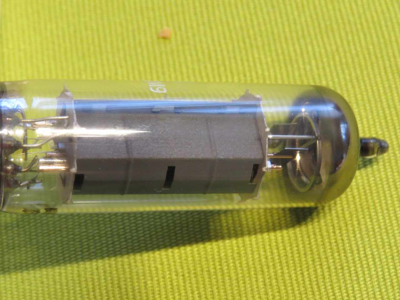

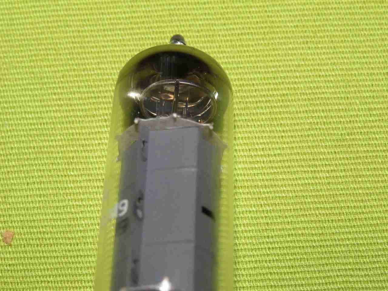

Az én tudásom szerint (és akkor már mindenki mondott mindent ) gyártásnál a getter valóban azt a célt szolgálja hogy elnyelje a ballonban lévő gázokat, illetve a későbbiekben keletkező gázokat, amik pont az elektródák hevítése miatt párolog el róluk. A getter egy darabig képes is ezekkel elbánni, de egy idő után elfárad és akkor már kevesebb gázt tud megkötni. A getter fáradása amúgy látszik is a csövön. Minta. A baloldali a teljesen lelevegősödött, a jobboldali az új. Ha már nem ilyen szép a getter ilyesmi akkor az már gázos.
(#) Sebi válasza silent15 hozzászólására (») Feb 21, 2017 / 1
Igen! A képeken jól látszik minden.
Nekem a "hidegen megy, melegen áll le" csökkenti a gyanút a csővel szemben.
A kissé gázosról készült utolsó képen látható cső például 30-40 perc melegedés után már lehet, hogy nem is torzít (ha erősítőben van).
A getter talán nem "fárad el", inkább nem bír a folyamatosan bejutó gázokkal, amik mikro-repedések mellett (pl kivezetéseknél) jutnak be ép búra esetén is.
