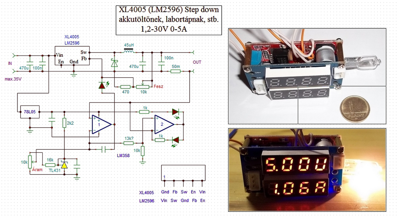

Tehetsz bele LM2596-ot is az tök ugyanez, csak más a lábkiosztása meg mintha kisebb áramú lenne. Ez az általam visszarajzolt rajza, oda van írva az IC-k bekötése is. Nálam is volt olyan ami tönkrement, LM-mel lett pótolva, amit az ebay-ről rendeltünk olcsón.
Én úgy olvastam, hogy az xl 150 KHz-en megy az LM megy csak 130 KHz-en ,vagy ennek semmi jelentősége? Ha az LM -et rakom bele akkor azt csak vezetékekkel tudom bekötni, így nem lesz zavarérzékenyebb?
Hogy 150 vagy 130 teljesen mindegy. Az XL-t is érdemes kivezetékelni, ugyanis a nyákon keresztül nem tud kellő hőt leadni és megfő. Persze a lehető legrövidebben, és utána már hűtőre is csavarozható. De van aki úgy csinálta hogy leforrasztotta a helyéről, és úgy forrasztotta vissza hogy tett alá egy réz vagy horgany lemez csíkot, amit aztán hűtött.
Köszönöm szépen az xl mellet maradok mert az elméletileg tudja az 5A-t, és úgyis az ebay-ről kellene rendelnem mindkettőt.

Vettem egy ilyet és olyan kérdésem lenne hogy az a full charge indication adjustment az pontosan mit is jelentene és hogyan kellene azt beállítani? A hozzászólás módosítva: Feb 2, 2017
Maximális töltőáram beállítás... Ahol vetted, le van írva, melyik poti van erre a feladatra és rövidrezárt kimenetnél kell beállítani, úgy emlékszem. E-bayon visszakeresed, ott angolul megtalálod. Vagy beállítod a kimenőfeszt, terheled és akkor a megfelelő potit addig tekered, ameddig nem esik vissza fesz, de csak terhelve. A linkeden lévő jobb oldali képen le is van írva... ![]() A hozzászólás módosítva: Feb 2, 2017
Gondolom azzal kell beállítani, hogy a Full charge indicator LED hány V -os feszültségnél világítson...
Rendben! Köszönöm mind kettőtök válaszát!

Pedig egyik válasz sem volt jó. Az sem igaz, hogy a képen le van írva az alábbi információ.
3 trimmer, 3 LED: - CV indikátor - CC indikátor - Töltöttségi indikátor Itt az utolsó érdekes most. A végfeszültség elérése után az áram lassan csökkenni kezd. Amikor az áram 10 %-ra csökken, a 3. LED bekapcsol és jelzi a felhasználónak, hogy le lehet venni az akkut a töltésről. A töltést nem szakítja meg, csak jelez. A 3. (középső) trimmerrel ezt a 10 % jelzési küszöböt lehet bekalibrálni. De újabb modulokon már csak 2 trimmer van és 3 LED. Itt a 3. LED-et nem kell kalibrálgatni, be van állítva fixre egy osztóval, hogy 10 %-nál jelezzen. Más kérdés, hogy ez az áramkorlát 10 %-a, amiből nem következik, hogy azonos az akku C/10 áramával. Nyilván 1C töltőáramot kell beállítani ahhoz, hogy végül annak 10 %-ához jussunk. Továbbá az egyszerűbb fogalmazás kedvéért végig 10 %-ra hivatkoztam, de ezzel nem állítottam, hogy minden akkuhoz pont ez a gyári előírás. Meg kell nézni az adatlapot. Tehát itt erről a bizonyos végpontról van szó:
