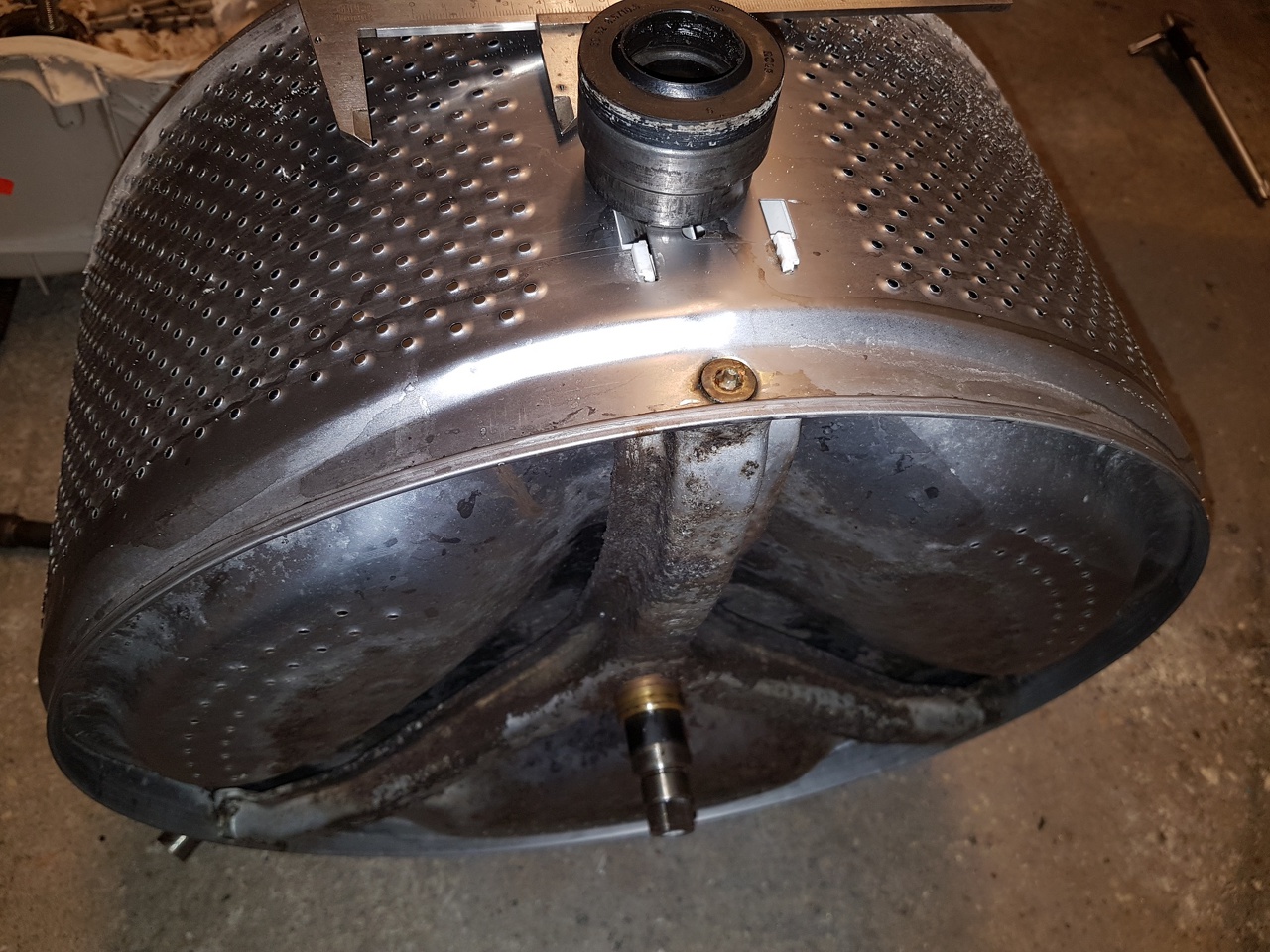

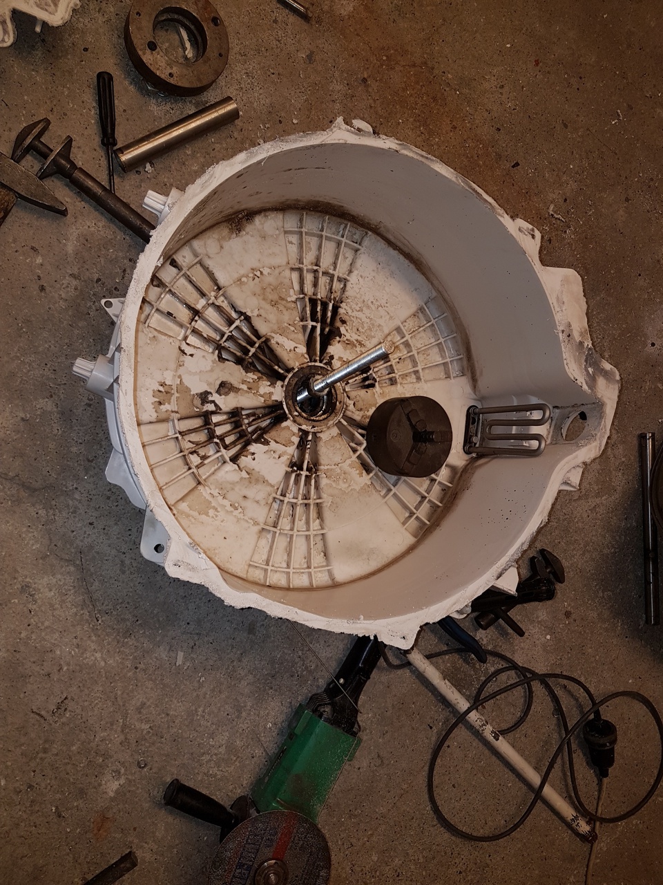

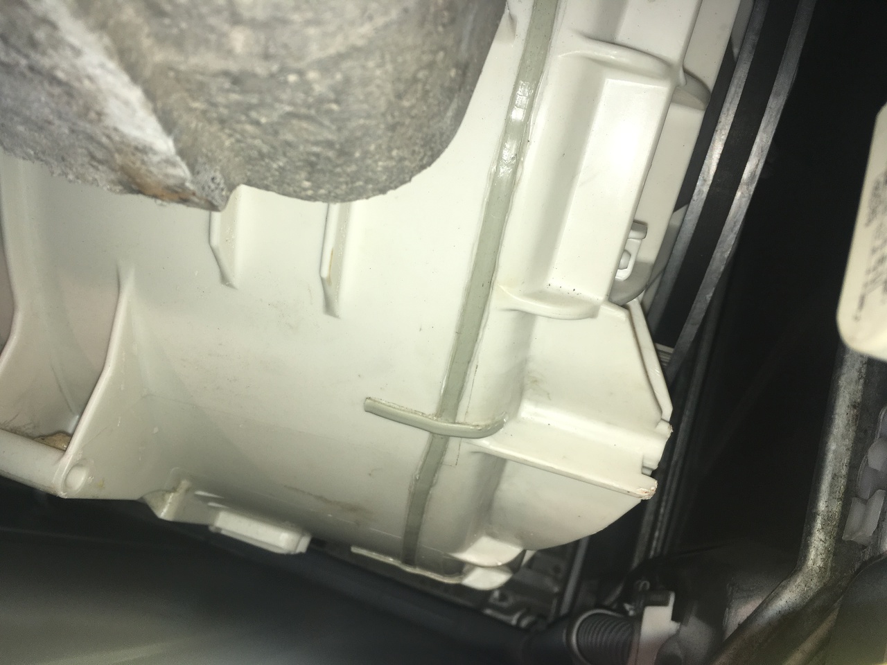

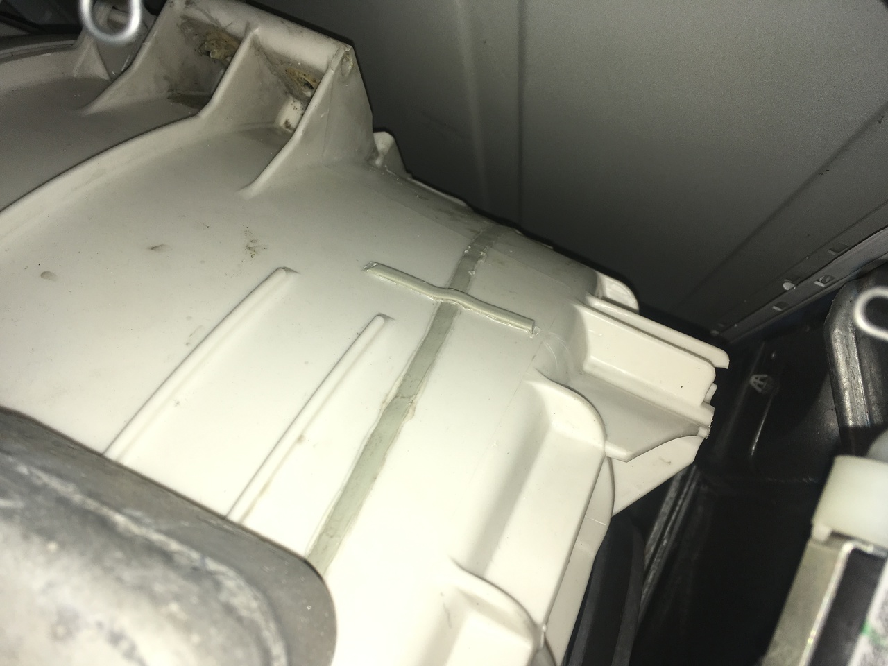

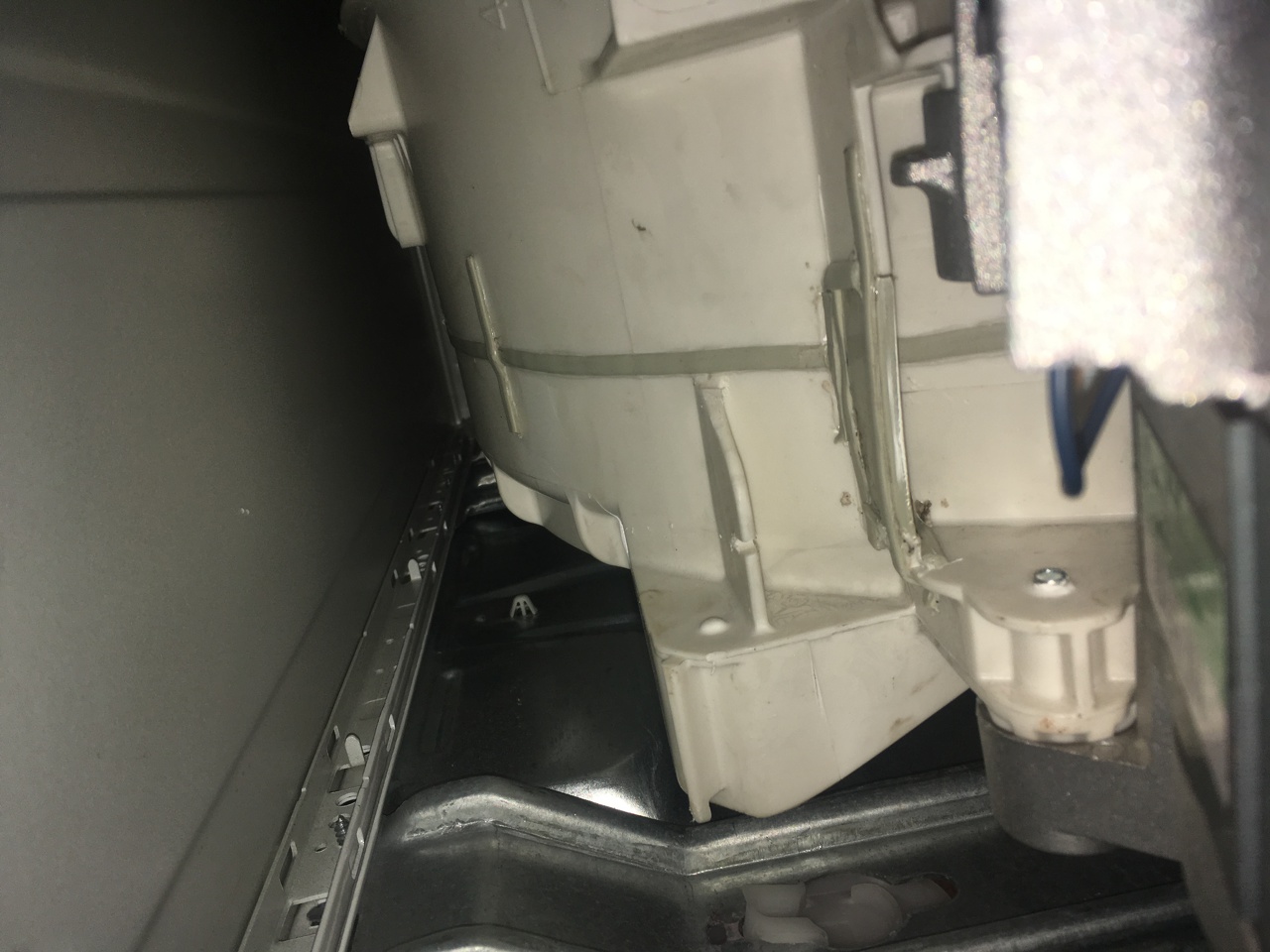

Csak nehogy a gyári hegesztésnél vágd szét!!! Az legrosszabb megoldások egyike.Kicsit oválisan félkeresztbe mindegy csak ne a gyárin.Majd a hegesztő összehegeszti.
(#) Koncsar válasza botesz hozzászólására (») Márc 16, 2017 /
Most már mindegy mert szétvágtam, és szerintem jó helyen, mert itt a legvastagabb a dob hús része. Most még agyalok, hogy szélvédő ragasztóval vagy F.BS el ragasszam majd össze. Üdv.
(#) uniman válasza Koncsar hozzászólására (») Márc 16, 2017 /

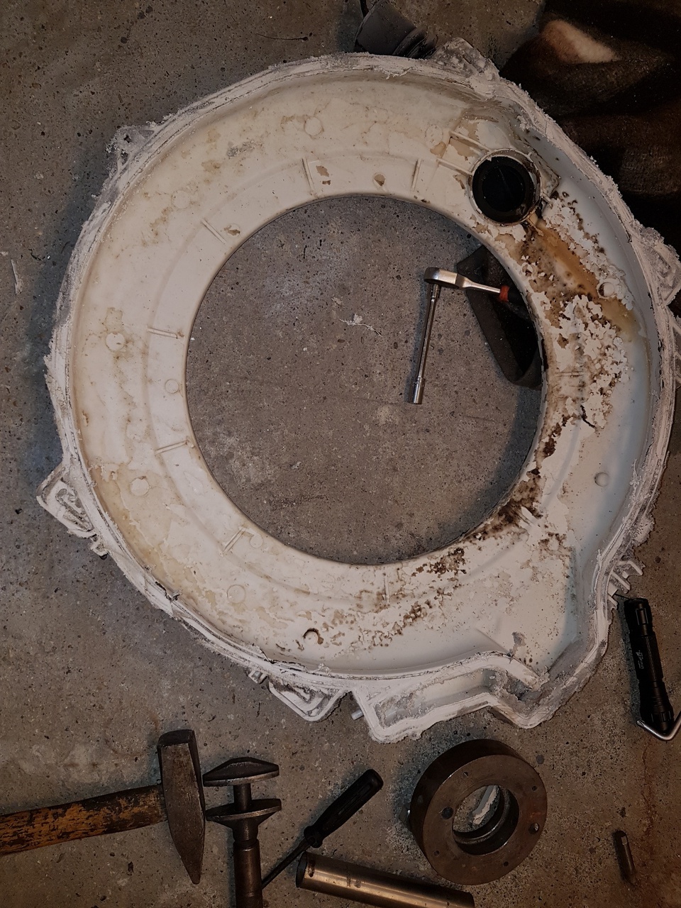

Hello! Kicsit elsietted. Az összeszerelésnél használt csavarok helyét még szétvágás előtt elő kellett volna fúrni egy 2 mm-fúróval. Segített volna összeragasztáskor a pontos pozicionálásnál.
Túl gyors fordulatot választhattál, mert így kellene kinéznie vágás után.
Fordulatszám szabályozós (kicsi-110-125 mm-es) sarokcsiszolód sincs valószínűleg...

(#) Koncsar válasza uniman hozzászólására (») Márc 16, 2017 /
Majd csinálok még rá letisztítás után illesztő furatokat. Így is nagy korong kellet a levegőcsapda átvágásához. Pont olyan lesz mint a képeden. Köszönöm.

(#) botesz válasza Koncsar hozzászólására (») Márc 16, 2017 1 /
Gratula...elcseszted.
(#) Dino71 válasza Koncsar hozzászólására (») Márc 16, 2017 /

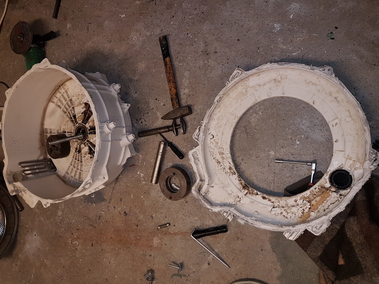

Jó lesz az így. Majd a következő vágás szebb lesz. Én a légsűrítőnél azt a pár centit fűrészelni szoktam átvágni. Én mindig itt vágom el (gyári hegesztés mentén)és F.B.S el ragasztom össze( nem fizetek a műanyagosnak. Sőt ha összeszedem magamat meg is tudnám hegeszteni műanyaggal.) Ez a leggyorsabb megoldás szerintem. amire figyelni kell az hogy inkább sűrűbben rakjad a csavarokat mint ritkán. Én heti szinten csinálom és még egy sem eresztett!!! Ellenben a gumitömítésessel ami szerelhető, mert azt volt már, hogy szét kellett szednem mert szivárgott.
Ja és nem a múlt héten csináltam az elsőt
(#) botesz válasza Dino71 hozzászólására (») Márc 16, 2017 /
Én ebben azért jobban bízok...
(#) Dino71 válasza botesz hozzászólására (») Márc 16, 2017 /
Igen lehet így is. És biztos, hogy így is jó. Gondolom Te sem az elsőt csinálod így.
Mindenki másképp csinálja azt a végén mégis jó Amint néztem uniman is a gyári hegesztésnél vágja el és gondolom neki is jó. És Ő sem ma kezdte.
Lehet de ez jár a legkevesebb munkával és ez garantáltan jó. A légsűrítőt nem kell szétvágni nem kell fbs el taknyolni,csavarozni.
Sziasztok! Szia Botond! Én azért nem a csapágyhoz közeli oldalt vágtam volna szét. Ott sokkal nagyobb deformálodás léphet fel centrizés közben. A legjobb lenne csavarozás helyett valami U profilú dob összefogató. Na mindegy elcsesztem, elcsesztem! Meglátjuk.

(#) botesz válasza Koncsar hozzászólására (») Márc 16, 2017 /
Típusfüggő hogy hol van szétvágva Zanussit pl elöl szoktuk.Kollégám már elég sokat megcsinált így eddig összesen 2 volt amit csak másodjára tudtak folyásmentesre meghegeszteni.Mechanikailag(deformáció) eggyel sem volt baj.
Rendben, értem. Csak a Ti vágásotoknál a csapágy felöli oldalon sokkal nagyobb teher tépi a dobot, mivel mind a 2 darab beton súly az ellen oldalon van. A vágásotoknál a dob fala 3 mm körül lehet, nálam átlagban 10 mm körbe. De azért nagyon szépen köszönöm a segítséget. Lehet, hogy ragasztás után csinálok valami műgyantás mixet egy 6 ponton, hogy még véletlenül se tudjon széthullani a két fél.
Felesleges gyantázni inkább a csavarokat rakjad sűrűbben. Jó lesz az. És pontosan úgy van ahogy írod ha elvágod a felület 2-3mm. míg a gyári hegesztés mentén 8-10mm a felület. És a hegesztést nem véletlenül oda tervezték a mérnökök ahol van. Mert ott a legkisebb a terhelés.

(#) Tityi válasza Dino71 hozzászólására (») Márc 17, 2017 /
Rendben van,hogy 15 perc alatt szét lehet vágni,de mennyi idő kell,mire szétszeded,összerakod?Ha pedig gond van a csapágyházzal,vagy tengellyel,akkor az pedig még több macera.Azt olvastam,hogy szétvágáskor szűkül a dob helye,ami szintén problémát okozhat.Bár ezt nem tudom,mert én még soha nem csináltam...El lehet ezért a munkáért annyit kérni,hogy mindenkinek kifizetődő legyen?
(#) Dino71 válasza Tityi hozzászólására (») Márc 17, 2017 / 1
Kb 3-4 óra az egész gép szét-össze szerelés a csapágyazással és akkor nem siettem. Nem sokkal több mint a szerelhető üstös gép szerelése. Az elsőnek nehéz csak nekilátni. Csapágyházzal nem igen szokott gond lenni. a tengelyre és a szimering futó felületére van megoldás. LOCTITE nak van kétkomponensű fém adalékos gyantája. azzal lehet a tengelyt javítani és ragasztani is. A szétvágás 1mm vesz el az üstből. Na az nekem még egy gépnél se számított. Megéri e? Kinek mit ér meg. Egy új szerelt üst kb 50eFt nál kezdődik. Na azt nem fizetik ki. A javítást igen. És garantáltan többet fog elmenni mint ha most veszel egy újat.
