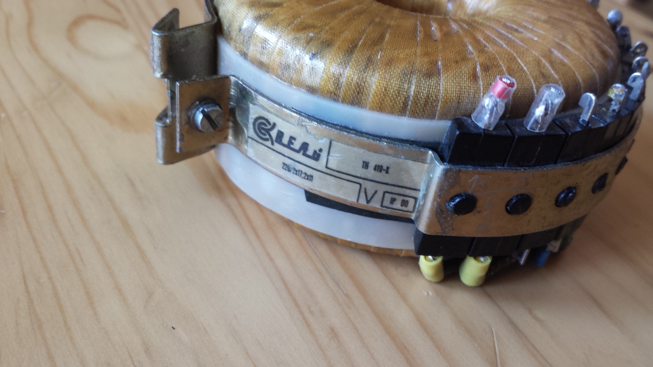

Ez a toroid trafó ismerős valakinek? Állítólag valamelyik Beag keverő erősítőben szolgált.(ott a cimke is árulkodik rajta) Nem tudja valaki, hogy pontosan melyikben? Esetleg egy adatlap a készülékről? Primer: 220V Szekunder1: 2X11 V Szekunder2: 2X17 V Arra lennék még kíváncsi, hogy hány VA-es és mennyivel terhelhetők a leágazásai. A hozzászólás módosítva: Márc 17, 2017
Hasonlít az AET453-ra de attól inkább régebbi, mert annak 25V körüli szekundere van. Egy pákához talán még éppen elég a teljesítménye, olyan 50VA körül lehet.
Köszi az információt.
Egy D-osztályú végfokot hajtanék róla, a 17V AC jó is lenne hozzá, az 24V lenne egyenirányítva. A két 17V-os tekercsét lehet párhuzamosítani, hogy nagyobb áramot bírjon?
Ahogy látom, minden kivezetés külön ki van hozva, tehát elvileg igen.
De előtte nézd meg, hogy mekkora kiegyenlítő áram folyik. Ha nem túl magas, akkor szerintem nyugodtan...

10-én volt erről jópár beírás. Azt azért nézd meg az árammérés előtt feszméréssel, nehogy 2x17 voltot zárj rövidre az ampermérőddel, ha éppen elkevered a kezdeteket bármiért is.
Összekötöd a két egyforma feszültségű tekercs kezdetét, és a két tekercs vége közé beiktatsz egy árammérőt. Először a 10 A méréshatárban, aztán csökkented a méréshatárokat. Ha rosszul kapcsoltad össze, akkor a 10 A méréshatárban is jelentős áramot tudsz indikálni. Ilyen mérést csak nagyon rövid ideig végezz.
Részletesebben:
Összekötöd ahogyan Pucuka írta és feszültséget mérsz. - Ha nagyon kicsi, akkor jön amit Ő írt. - Ha jelentőset/sokat, akkor fordítva van bekötve
