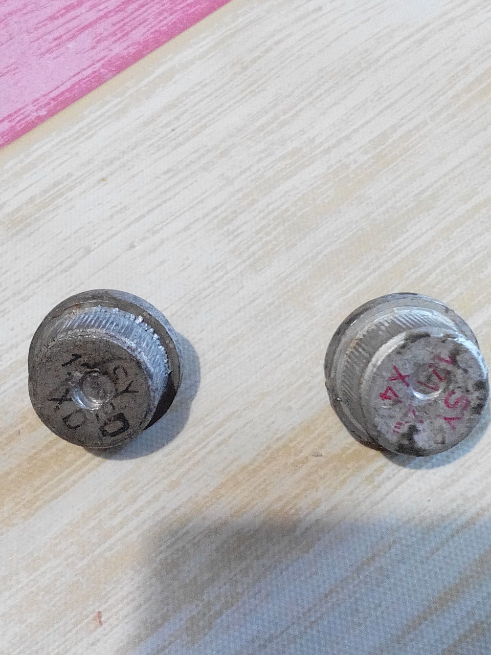

Tisztelt fórum!
VG900 autóbusz generátorhoz keresek diódákat. SY 171 2D XD fekete jelölésűt és SY 171 2D x3 vagy x4 piros jelölésűt. Ha valaki tudna segíteni: köszönöm.
Keress valami eldobott Lada generátort, azokban is ilyen volt.
Szia! SY171/1 100V 25A és az SY170/1 100V 25A típusú diódák, egyi P típusú a másik N típusú dióda. Lehet, hogy találsz a hazai hirdetések között is. Talán nekem is van még valahol de talán csak egy-egy darab. Ebből van az akkutöltőm egyenirányítója is.
Köszönöm a válaszokat.
Találtam diódákat. P-és N-típusút is. Igaz 25 helyett csak 20 Amperesek csúcsban 300 helyett csak 200 Ampert bírnak, de remélem elég lesz. Van egy tirisztor is felfogatva a lapra a kapcsoló lába van csak bekötve a fesszabályzó TR- lábához a többiről le van vágva a vezeték. Valószínűleg feszültséget kapcsolt valahová. Nem tudom mire szolgált. Valaki esetleg tudna segíteni. Köszönöm:

A tirisztor a túlfeszvédelem. Rövidrezárta a gerjesztést a szabályzó hibája esetén. A hozzászólás módosítva: Feb 21, 2017
Üdv.:
Köszönöm a leírást a rajzokkal. A diódákat kicseréltem így most kimérve, minden jónak tűnik. A tirisztor bekötése után jöhet a főpróba. Még egy szer köszönök mindent.
