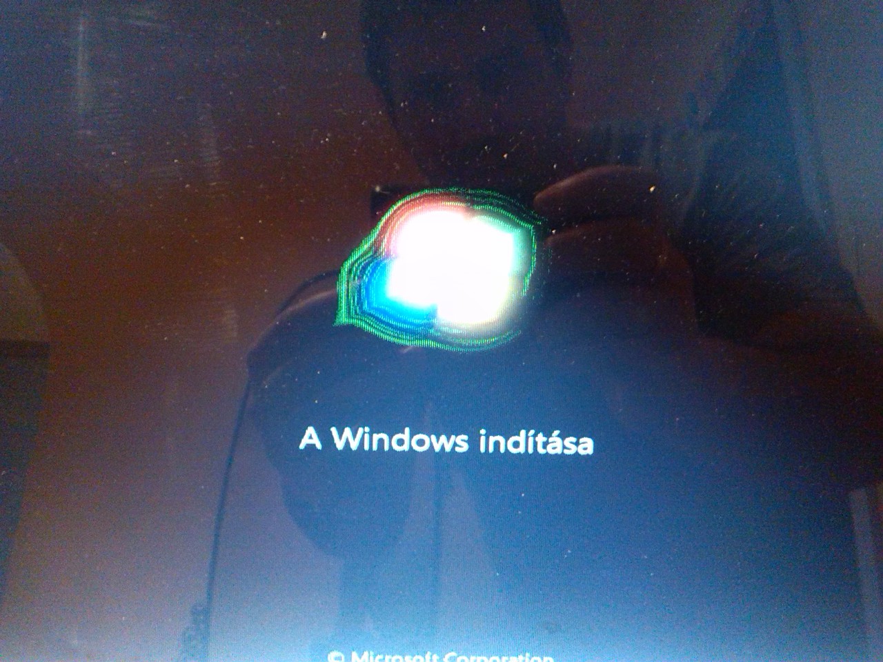

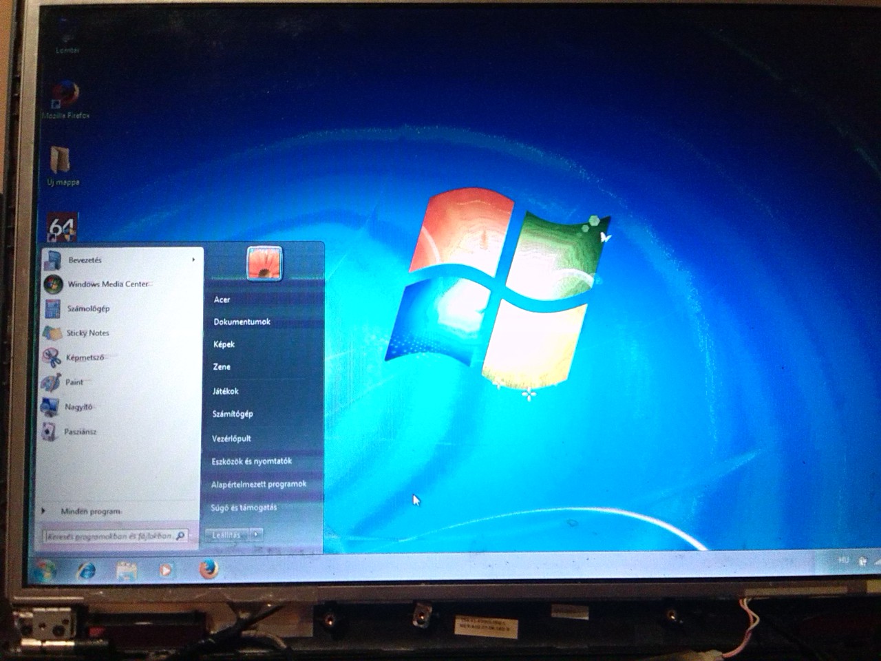

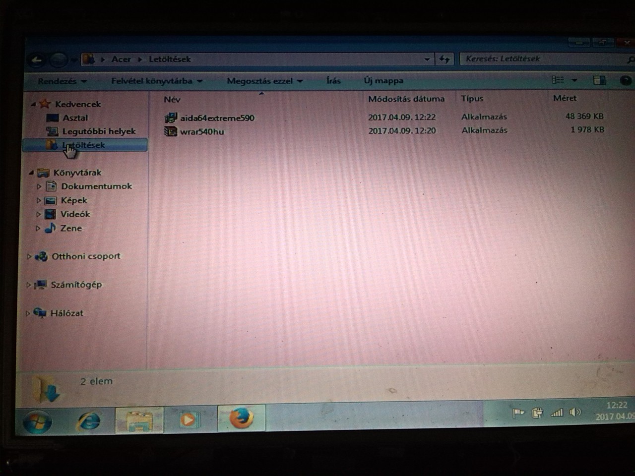

(#) zoli0078 hozzászólása Ápr 10, 2017 /
Tudom ez nem laptopos topik de a kijelzővel van problémám.
Adott egy ACER Travelmate 7520-as laptop aminek a képe nem valami szép és az volna a kérdés, hogy a kijelző a rossz vagy a kijelzőhöz menő kábel. Képeket csatolok a mi a hibajelenség. Külső monitoron a kép tökéletes.
Segítségeteket előre is köszi
(#) zsoltee0001 válasza zoli0078 hozzászólására (») Ápr 10, 2017 /
Hello
Ez olyan mintha a felső cső nem dolgozna.
(#) zoli0078 válasza zsoltee0001 hozzászólására (») Ápr 10, 2017 /
Szia,
Ez egy laptop itt csak egy cső van alul és az világítja be az egészet. A bevilágítás jó volna csak a kép kissé pirosas főleg a fehér részeknél látszik és olyan elmosódott. Ilyet akkor láttam mikor régebbi gépnél nem volt fent a VGA driver. Itt viszont a driver is fent van és külső kijelzőn hibátlan a kép.
(#) bbalazs_ válasza zoli0078 hozzászólására (») Ápr 10, 2017 /
A cso halt meg. Kozepen meg gyengebben, de vilagit, a ket szele mar piros.
(Vagy a meghajto nem ad le eleg feszt, de ez elegge valoszinutlen.)
(#) zoli0078 válasza bbalazs_ hozzászólására (») Ápr 10, 2017 /
Találkoztam már hibás csővel laptop kijelzőben de nem gondoltam volna, hogy az ilyen furcsa képet (csatolt képek közül az első és az utolsó) tud eredményezni. A meghajtónál az inverterre gondolsz?
(#) Andr3wJ válasza zoli0078 hozzászólására (») Ápr 10, 2017 /
Két külön hiba lesz az, kizártnak tartom hogy cső gyengülése ilyen LVDS vagy "bitmélyésg" hibát csinálna.
(#) zoli0078 válasza Andr3wJ hozzászólására (») Ápr 11, 2017 /
Esetleg van tipped mi lehet a "bitmélység" hibának az okozója?
A pirosas árnyalat miatt én is gondoltam a csőhibára de nem az egész kép pirosas van olyan rész ahol a fehér teljesen fehér mint például az utolsó képen a start menü fehér háttere egy részén pirosas egy része pedig teljesen fehér.
(#) zsoltee0001 válasza zoli0078 hozzászólására (») Ápr 11, 2017 /
Valamiért nem ment át a hozzászólásom
Szóval, megnézném lámpával, hogy ahol fekete, ott valóban nincs kép?
Bár tényleg ha csak 1 cső van, ezek szerint nem csak a régieknél, akkor az cső életének utolsó percéig jó képet kéne hogy adjon.
(#) zoli0078 válasza zsoltee0001 hozzászólására (») Ápr 11, 2017 /
Találkoztam már olyan csővel ami szép pirosan világított mert már a végét járta vagy olyannal is aminek csak a középső része világított.
A kezdő képnél sok a fekete ott valóban nincs kép csak fekete. Nem tudom lámpával esetleg jobban lehetne látni?
Ettől függetlenül lehet megnézem közelebbről a csövet.
