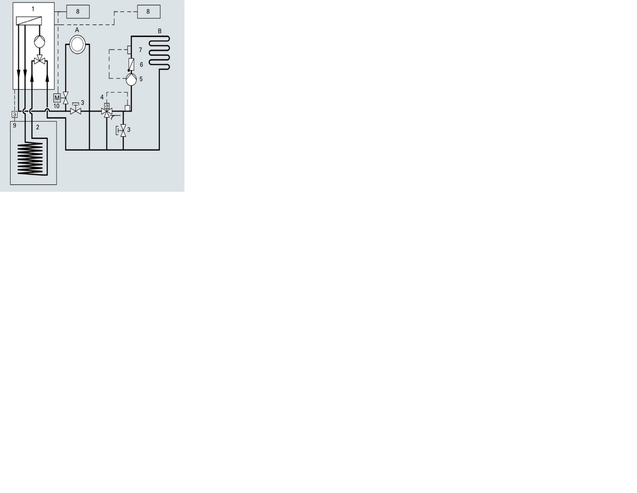

(#) csattosp hozzászólása Ápr 11, 2017 /
Mit gondoltok az alábbi vázlatról??Működőképes lenne?Esetleg érdemes lenne leválasztani a padlófűtési kört egy hőcserélővel.
A válaszokat előre is köszi!!
(#) Kovabe válasza csattosp hozzászólására (») Ápr 11, 2017 /
Attól függ, ha sima tamoszférikus vagy csak turbós a készülék akkor mindenképp tennék hőcserélőt a készülék védelmébe, a kondens és a megfelelő hőmérsékleten használod akkor nem.
(#) csattosp válasza Kovabe hozzászólására (») Ápr 11, 2017 /
Kondenzációs fűtő gázkazánhoz gondoltam....(meleg víz indirekt tárolóval, radiátorok az alsó szinten, csak padlófűtés az emeleten.A készülék (Vissmann vitodens100 26kw) információs leírásában ajánlották ezt a vázlatot....Kondenzációshoz miért nem ajánlod?Esetleg tudnál valami egyszerű működőképes vázlatot ajánlani..Köszi!!
A kondenshez nem nem ajánlom hanem ott alacsony hőmérsékleten üzemelteted a rendszert és alapból be kell tenni a készülék elé egy iszapleválasztót illetve nincs akkora hőkülönbség a két rendszer között. A hőcserélőn alapból van egy 10-15%os úgymond hő veszteség.
Most nem tudok keresgélni de én biztos hogy zónaszeleppel és termosztáttal is külön választanám a két szintet.
A képen a 10. jelölésű MV a zónaszelep.Alább mellékelem a teljes vázlat leírását......valami hasonló van leírva mint amit mondasz..
