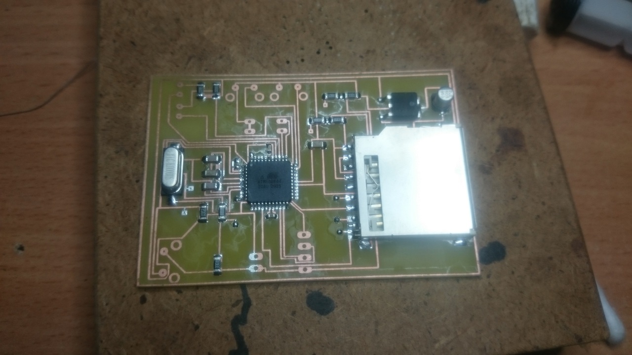

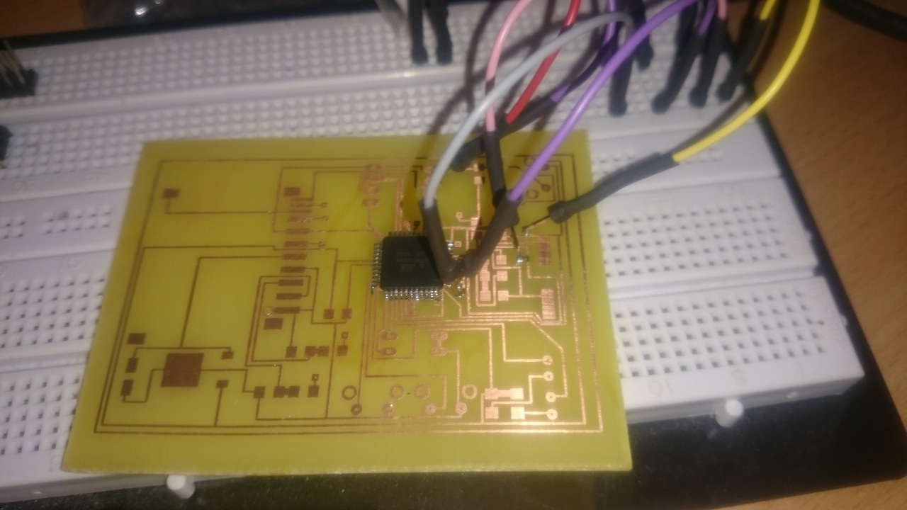

Tegnap nekiláttam kicsit átvariálni az sd2iec nyákrajzát, életemben először próbáltam eagle-val tervezni, fel töltöm ide, ha valami hibát észrevételt láttok nyugodtan fogadom a kritikát.

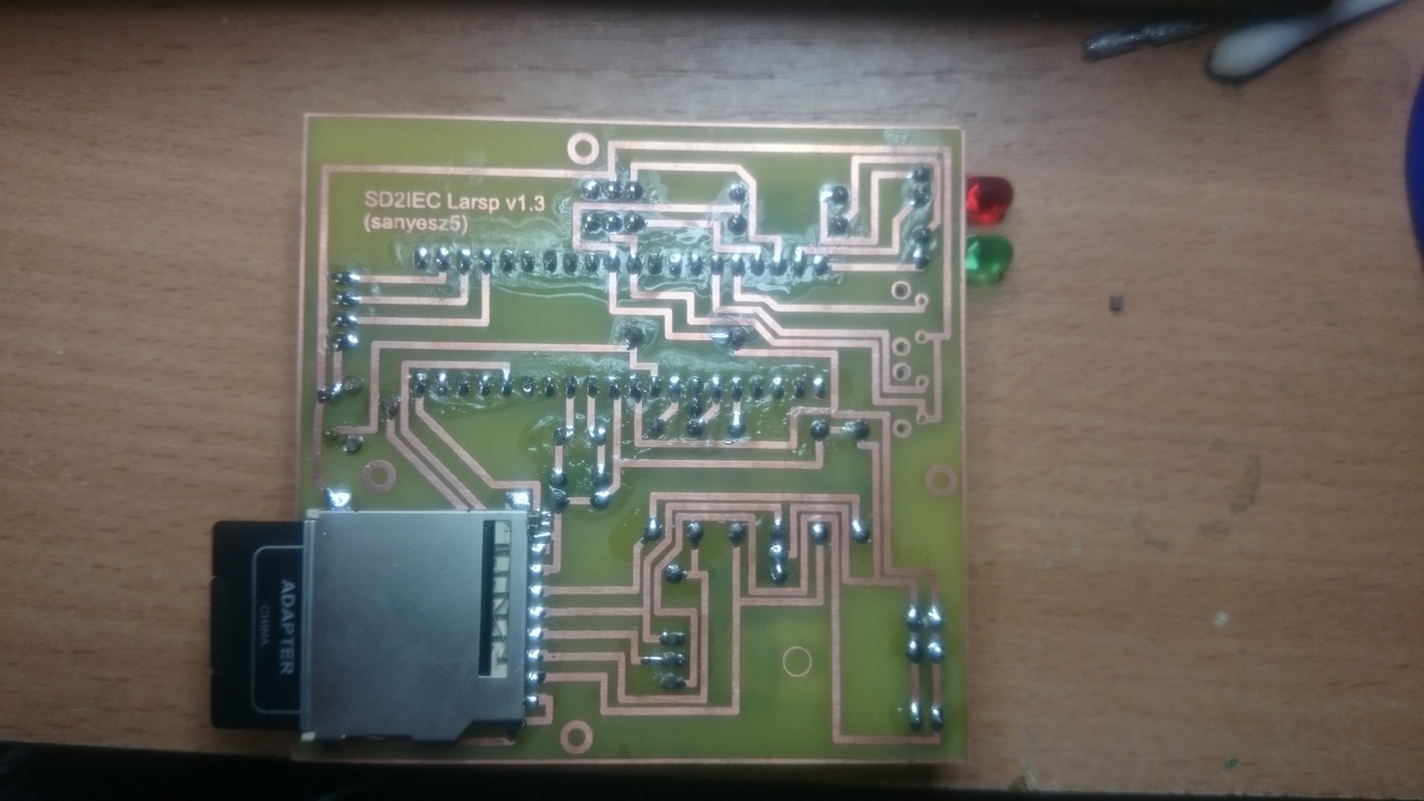

Eddig jutottam ma az általam át variált verzióval, kicsit dobozolhatóbb lett, működik hála isten
![]() (a panel még épp takarítás előtt, illetve kifogytam a nyomógombokból) A hozzászólás módosítva: Szept 24, 2016
Szia! Ha működik valószínűleg a nyákrajz is jó!
![]() Én először vettem egy jófajta dobozt és abba terveztem bele a nyákot. Gratulálok, hogy sikerült!
Szia, még annyi kérdésem lenne, hogy az természetes hogy elég foghíjasan mennek el a játékok? Mindegyik .d64 kiterjesztésű, de van hogy betölt azután nem megy tovább, elég kevés ami elindul.
Kellene még néhány 100nF hidegítő kondenzátor a panelre:
- közvetlenül a stabilizátor kimenete és a föld lába közé. Illetve a típustól függően esetleg nagyobb kapacitású is, - Az AtMega két oldalához a táp és a föld lábai közé. A 0805 ill. a 1206 SMD kivitelűt a forrasztási oldalról be lehet forrasztani a lábak forrpontjaira.
Köszönöm az észrevételt, smd-ben még van is itthon!
Nem tudom, milyen stabilizátort használsz.
Idézet az LP2950 adatlapjából: Idézet: „A 1.0 μF (or greater) capacitor is required between the output and ground for stability at output voltages of 5V or more. At lower output voltages, more capacitance is required (2.2 μF or more is recommended for 3V and 3.3V versions). Without this capacitor the part will oscillate.”
Alakul az smd verzió, már folyik a szemem....
Jó nagy programozót használsz! Már az én STK200-amhoz képest. De a funkcióját ellátja, tehát rendben van ez is!
