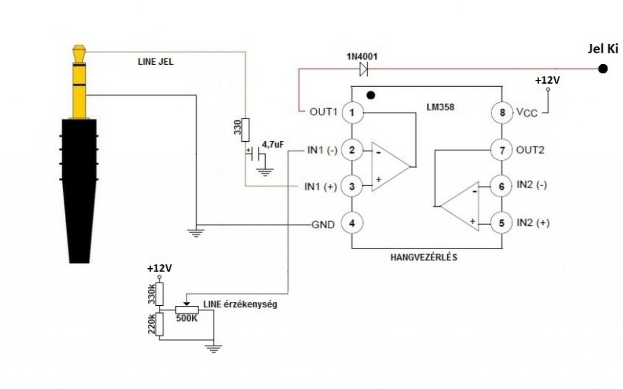

Köszönöm, nézegettem és rátaláltam az alábbi kapcsolásra, tetszik is csak azt nem tudom eldönteni hogy ez most csak akkor ad jelet egy tranzisztornak(stb) ha van jel(?), nem tudom hogyan szűrjem a bemenő jelet hogy csak a mélyekre vagyis annak ütemére villogjon a stroboszkóp.
Hello! Ez tulajdonképpen egy komparátor. Ha a műveleti erősítő "+" bemenete magasabb feszültséget kap, mint amit a potméterrel a "-" bemenetére beállítottunk, akkor a kimenete magas szintre vált.
Van benne mély hangokra szűrés, mert a 300ohm/4,7µF egy alul-áteresztő szűrőt alkot, ami kb. 100Hz felett már csökkenti a bementi jelet. (Egyébként ha a bemenet nincs rákötve "semmire", vagy is szakadtnak tekinthető a bement, az IC bementi árama miatt a kimenete magas szinten fog állni..)
