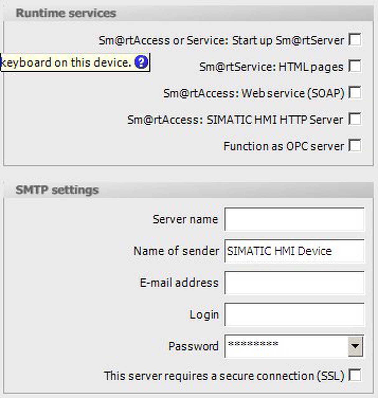

Szia naptukor!
Köszi szépen a javaslatot. Volnál ojan kedves és még csatlakoztatnál egy linket mejik konkrét SmartAccess re is gondoltál. Bekell vallanom ez még számomra új donság. Köszi előre is.
Melyik konkrét SmartAccess?
Milyenekről tudsz? Szóval mint írtam ez a WinCC Flex egy opciója és a projet beállítások Device setting szekciójának Runtime Services szekciójában állítható be. De külön licensz kell hozzá.
Igen így már minden világos mint a nap, hálás köszönetem naptukor.
