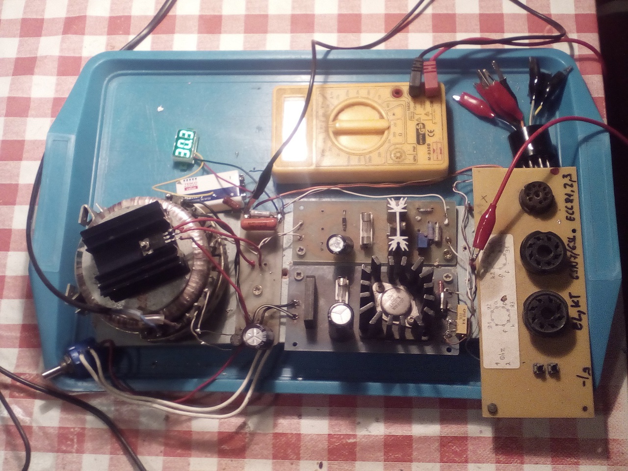

Két éve fiókból építettem. Állítható anódfesz, fűtőfesz, -Ug. Rácsáram indikálás egy nyomógombbal. A 3 fix foglalat a leginkább használatos csövekhez. A bedugható adapter a bármely csőhöz. Nincs a képen, van egy ECC88 fix adapter is. Ennél több csak neppereknek kell, nem kell túlzásokba esni. Fele méretben is megépíthető, néha elhatározom, hogy kompakt formába hozom. De minek?

Ügyes vagy. Azért mi még építhetünk másfajtát is, ugye?
Természetesen. Van azért más hasznosabb kihasználása is a szabad időnek..
