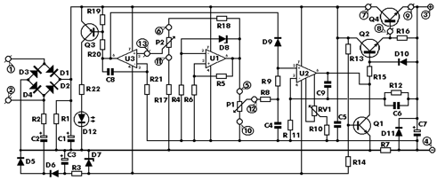

(#) miklosch hozzászólása Ápr 2, 2008 /
Válasz erre:
Ez egy szép megoldás, viszont nekem ez még kicsit bonyolult lenne, sok időbe tellene megalkozni a megfelelő kapcsolást! Szerintem az áteresztő tranyó lezárása nem jó megoldás, mivel a vezérlő tranyóján keresztől is átfolyik az áram a kimenetre, és ha kikapcsolnám a vezérlését az áteresztőnek, akkor a vezérlő tranzisztor elszállna! Lehet, hogy hülyeséget beszélek, de mintha így lenne ebben a kapcsolásban!
(#) Attila86 válasza miklosch hozzászólására (») Ápr 2, 2008 /
Nem kell megijedni, borzasztó egyszerű kapcsolás!
Lerajzolom neked...
Mutasd meg a tápod kapcsolási rajzát és akkor talán meg tudom mondani azt is hogy hova kösd be, hogy letiltsa az áteresztő tranzisztort.
Egyébként azért is jó lenne elektronikus kapcsolót használnod, mert a kapcsoló a sok kapcsolgatástól könnyen és hamar elromlik.
Az én nagyobbik tápomban egy kapcsoló nem túlzok kb 8-10 kapcsolást bírt ki maximum!
(#) miklosch válasza Attila86 hozzászólására (») Ápr 2, 2008 /
Csatoltam a kapcsolási rajzot. Talán a Q2 bázisát megszakítva, vagy az U2 kimenetét megszakítva lehetne megoldani a végtranzisztor kikapcsolását.

(#) Attila86 válasza miklosch hozzászólására (») Ápr 5, 2008 /
Tudom, nem felejtettem el csak eddig nem volt rá időm.
Itt van.
R69 és R71 az én tápomban egy referenciára vannak (lesznek) kötve, amit egy TL431 állít elő. D13 és D26 nem feltétlen kell, én csak azért tettem oda mert az IC13 12V-os tápfeszről megy, az IC9 pedig 5V-osról. Biztos ami biztos...
R71-R72 helyére mehet trimmer is, akár soros ellenállásokkal, hogy be lehessen állítani hogy hány fokos bordánál kapcsoljon be a védelem.
Ja igen, a borda hőmérsékletét a D9 TO220-as szilicium dióda figyeli.
