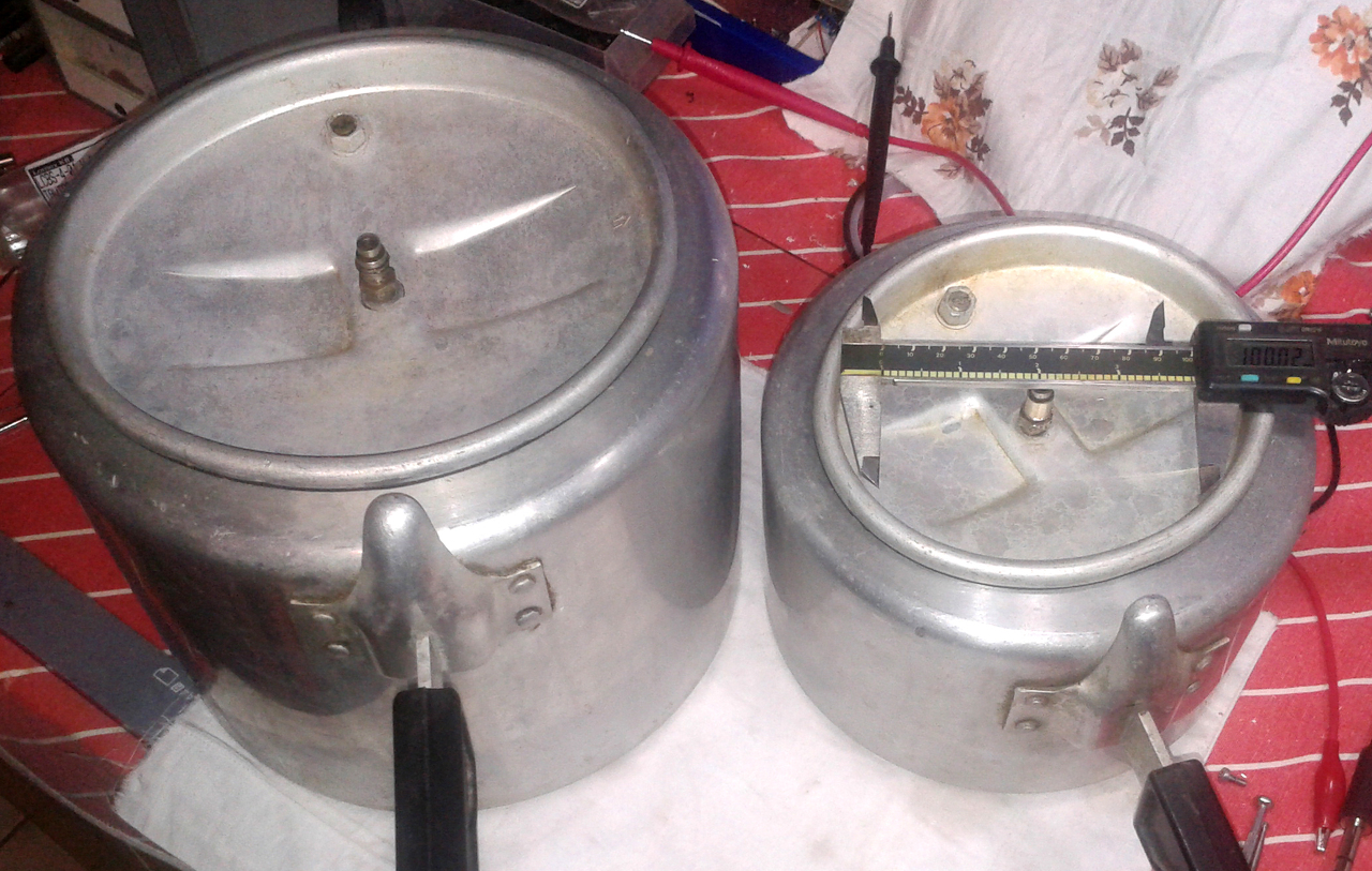

(#) reloop válasza Orbán József hozzászólására (») Ápr 28, 2017 /
Ilyen kuktára gondolsz? Vedd le a fedő nyelét és rakd rá a fedőt fejjel lefelé! A zárást a vákuum megoldja.

Jelentem, fényes siker! A kisebbik csövét puszta tüdővel megszívtam és a fedél zárt, homlokom horpadt, tehát jó lesz...
A tolómérő 100mm-ert mutat, csak viszonyításképp tettem oda. Szerintem ajánlható ez a dolog másnak is, fillérekért lehet ilyen kiszolgált edényt venni, vagy lehozni a padlásról, ha a dédinek megvan még...
Köszönöm az öteletet!

Csak egy kérdésem van... azt látni fogja így aki használja, amikor a légbuborékok miatt a műgyanta/lakk "felforr" és beszalad esetleg a csőbe?
