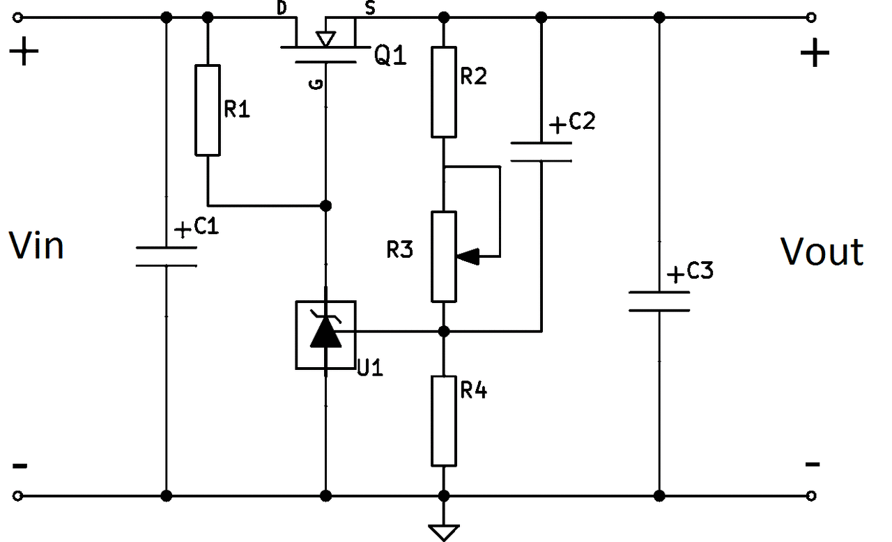

Keresnék egy olyan egyszerű kapcsolást, ami 48V-ból 24V-ot csinál. egy 48V-os akkura lesz, így nem árt ha picit magasabb feszt is elvisel Akár TL431+potméter és teljesítmény tranyós megoldás is megfelelne. Kb 3-4A kellene, tudom hogy jelentős disszipációval jár, de gyors megoldás kell. Ez kb 96W disszipáció, kb mekkora borda kellhet rá? Az akkuval nem lesz gond, mert kb 150A-t tud Elkezdtem egy Step down konvertert is, szuperül ment, majd valami az IC lábai közé került és elszállt, sajnos nincs időm kivárni mire megjön az alkatrész rendelés.
Ha nincs időd alkatrészt rendelni, akkor abból kéne tervezni ami a fiókodban van. De én speciel nem látok bele a fiókodba. Látod a problémát?
100 W-hoz vagy egy ventillátoros processzorhűtő dukál, vagy egy kb. 25*20*6 cm-es passzív borda, persze ez attól is erősen függ hogy milyen(ek) a tranyó(k), a szigetelés hővezető képessége és a környezeti hőmérséklet.

Így látatlanban a TL431-et jó ötletnek tartom.

Köszi, ilyenre gondoltam
Már csak értékek kellenek hozzá
Meg egy túláramvédelem. Meg még legalább egy FET párhuzamosan, de árammegosztó Source-ellenállásokkal. Meg egy túlfeszvédelem a gate-ekre. Elvileg a TL431-et is védeni kellene, de az talán kibírja a korlátozott áramú túlfeszt. Meg reménykedni hogy szabályozástechnikailag stabil lesz. Persze ezt is lehet méretezni, főleg ha a TL431 kap még egy lokális visszacsatoló RC tagot.
De nem figyeltél, reloop nagyon helyesen megkérdezte hogy mi a fogyasztó! Alkatrészben valószínűleg a szűk keresztmetszet a FET típusa, azt neked kell tudnod hogy mihez férsz hozzá. Pl. IRFP250, IRF540, stb...

Pl. azért mert a bekapcsolás pillanatában majdnem a teljes bemeneti feszültséget megkaphatja a gate, amitől egyetlen ns alatt tönkremehet. Persze lehetne védeni...

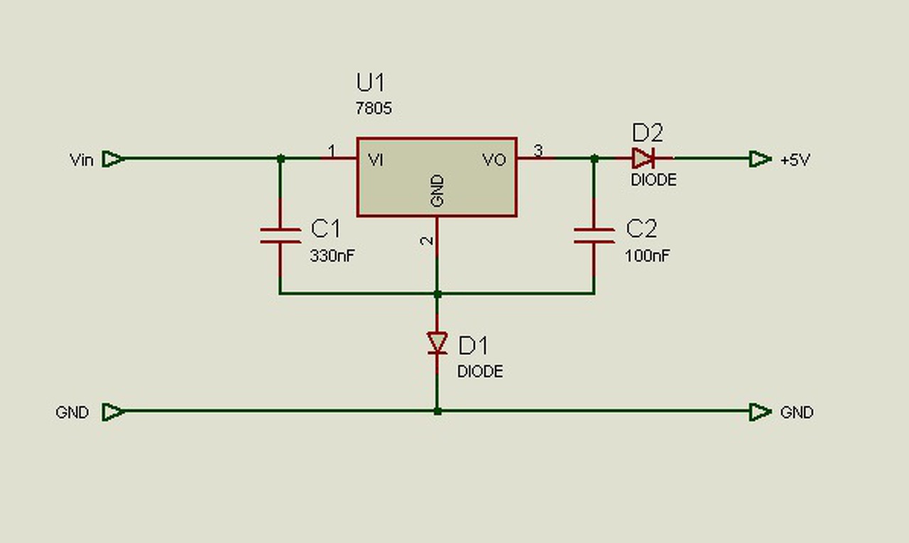

Egy 7805 IC mennyire tolerálja ha a kimenetére (OUT és GND) 5V-ot kapcsolok?
Szerintem hálásan füst kibocsájtásával jelzi elégedettségét.
Az ilyen balesetek elkerülésére ajánlják a gyári adatlapokon a kimenet, bemenet közé kötött fordított polaritású diódát.
Tegyél a kimenetére egy diódát. Ezzel vesztesz kb. 0,5 V-ot de vissza lehet hozni, ha a GND-re is teszel egyet, lásd melléklet.
Az számít, ha a a kondik a 7805 GND lábára csatlakoznak és nem közvetlenül a földre?
Ok, de ha akkor ennél miért csinálják másképp? Hogy ne legyen félreérthető beraktam hozzá a tiédet módosítva.
