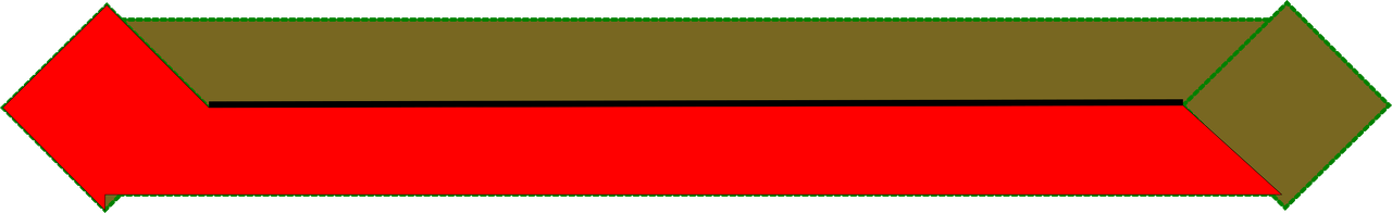

A két méteres hossz csillapítóanyaggal, zárt doboznál, kb. 80Hz-en rezonál. Egész hullámú rezonátort nem kehet csinálni. Mindig félhullámú rezonancia alakul ki két zárt vég között.
Negyedhullámú rezonátort lehet még készíteni, ez a TL doboz. Ott az 1m-es hossz fog 80Hz-en rezegni. Ha ebből kettőt készítenél, és egymás mellé tennéd, akkor 2m helyet foglalnának kb.
A TL jobb mélytartományban, a hangnyomás, terhelhetőség is nagyobb, de ez a picike hangszóró nem biztos, hogy megéri a befektetett energiákat. Szerintem verébre ágyúval kategória. Én maradnék az egyszerű, kicsi b-reflexnél. Vagy vennék egy jó hangszórót, és ahhoz készítenék TL-t. Esetleg.
Neked kell döntened, hogy a kisebb, kompaktabb doboz jobb, vagy a nagyobb, de szebb mélytartományú változat kell.
TL-t is lehet reflexcsővel készíteni, az a tömegterhelt TL.

(#) gyulank válasza P_Laszlo hozzászólására (») Jún 7, 2017 /
A szebb mély tartományú érdekelne inkább, de én hosszába gondoltam elfelezni, mondjuk felülnézetből középen egyik hangszórótól a másikig, aztán pl. a bal oldali rezonátor \----\ az alsó(elülső) részen lenne, a jobb oldali a hátulsó részben. Vagyis a bal hangszórónál lenne egy 45°-os visszaper, felül, meg a jobbnál ugyanez alul, amit összeköt a középső elválasztó. Én 1+1m-t inkább egymásra, vagy elé tennék, de ha lenne értelme így a 2m-nek, vagyis a 40Hz negyedének, hosszába elválasztva, akkor lehetne 2m-es is. Csak nem tudom, jó-e, jobb-e úgy, és ha kell, hova kell tenni a csöveket.

(#) P_Laszlo válasza gyulank hozzászólására (») Jún 7, 2017 /
Ez is jó, lényeg, hogy minél kevesebb keresztmetszetváltozás legyen a csőben. Illetve nem látom a rajzon, de nyitott csővégek kellenek. A keresztmetszet legalább 1Sd, de én inkább 1,2-1,5 körüli értékre választanám, hogy kicsit nagyobb legyen a hangnyomás mélytartományban.

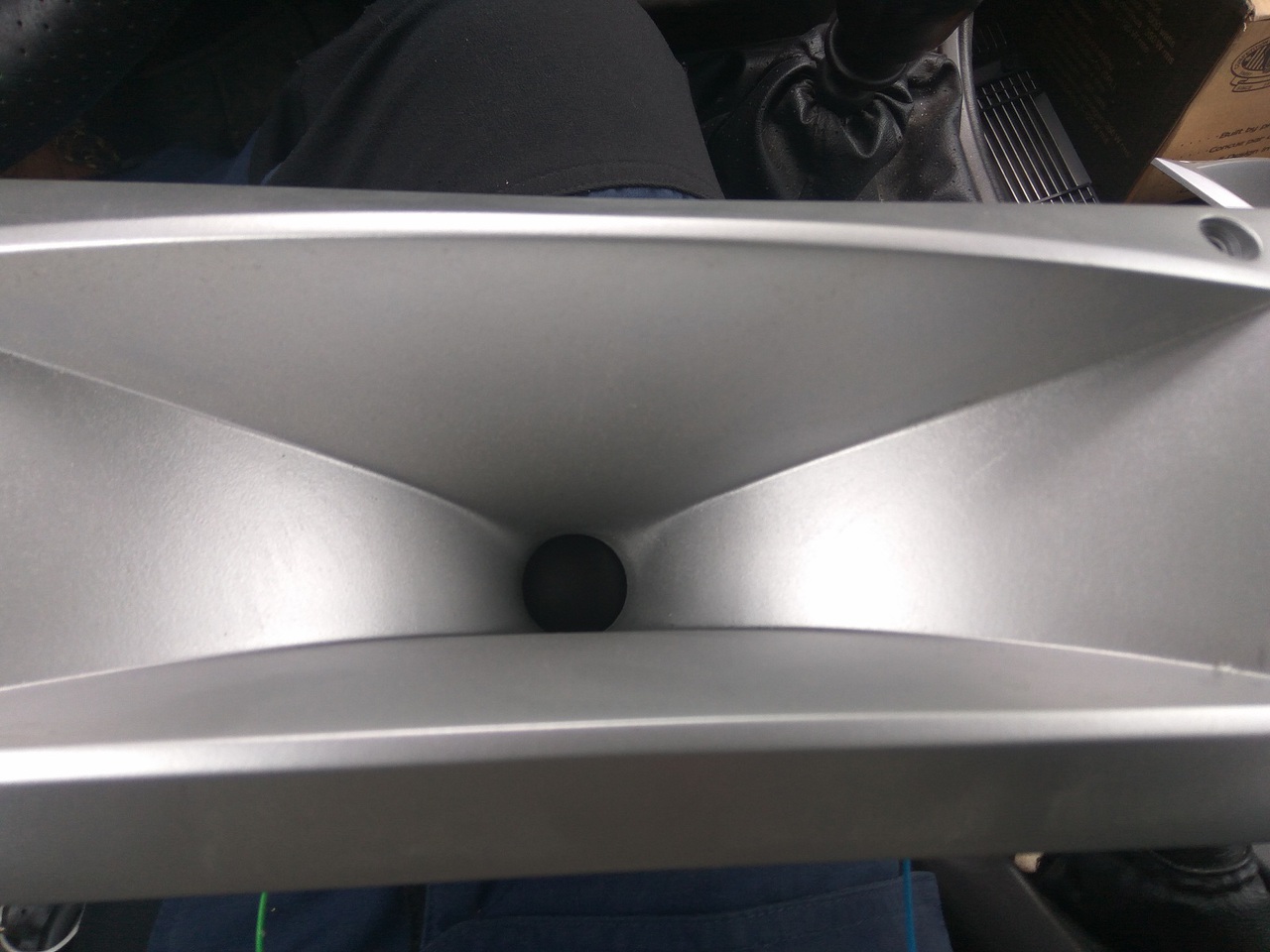

(#) newDesigner válasza P_Laszlo hozzászólására (») Jún 7, 2017 /
Üdv Mindenkinek!
Azért bele nem fájdúlt a fülem
Egyébként tud valaki valami konkrét adatot ezekről a "dudákról"? Konkrétan egy Jamo Power 270e-ből valóak.

(#) gyulank válasza P_Laszlo hozzászólására (») Jún 8, 2017 /
Nem tudom, mi az az Sd, és, hogy akkor milyen hosszúnak kell lennie, és akkor ebbe kell-e cső, vagy csak lyuk. És a lyuknak a hangszóró mellett kell lenni, vagy szembe vele? Hangszóróátmérő?

(#) gyulank válasza gyulank hozzászólására (») Jún 8, 2017 /
Ha az Sd hangszóró átmérő, akkor se nagyon tudok változtatni fix hossz, és űrtartalom mellett, csak azzal, hogy elválasztom, vagy egybe van az egész, és kétszeres átmérője lesz. Akkor ezt úgy képzeljem, hogy van egy 212,5cm*6cm-es cső, és a 2 végének az egyik oldalán vannak a hangszórók, és a végein pedig jön ki a basszus? Ez lenne 6l. 0()========()0 0:csővég ():hangszóró =:cső
(#) P_Laszlo válasza gyulank hozzászólására (») Jún 8, 2017 /
Két darab egy méteres cső. A cső egyik végén a hangszóró van, a másik vége nyitott. Itt nem az űrtartalom számít, hanem a keresztmetszet. Sd a hangszóró hasznos membránfelülete.
