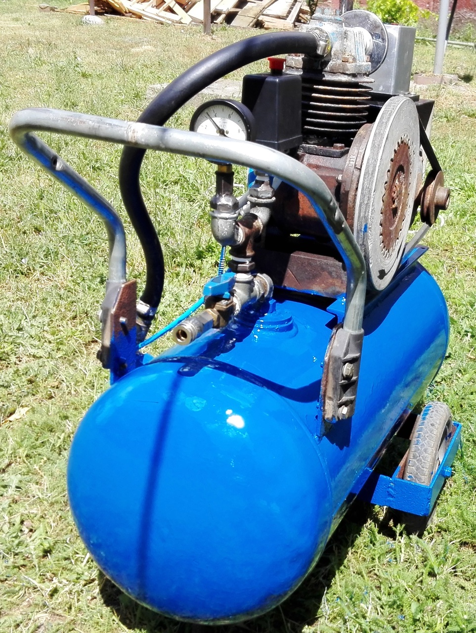

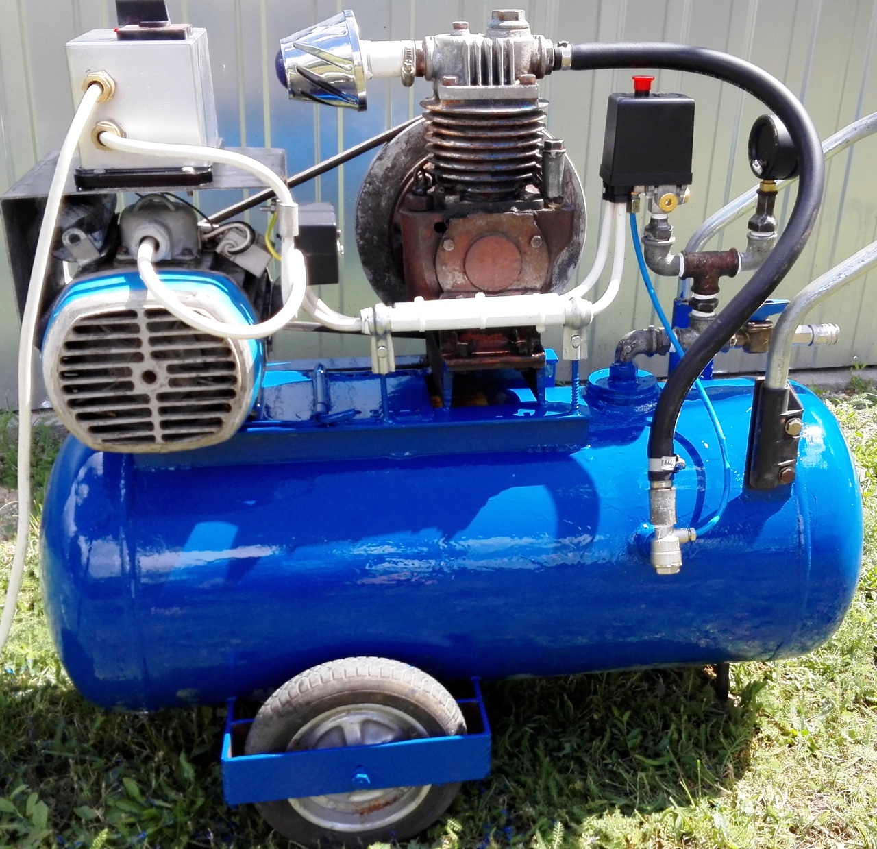

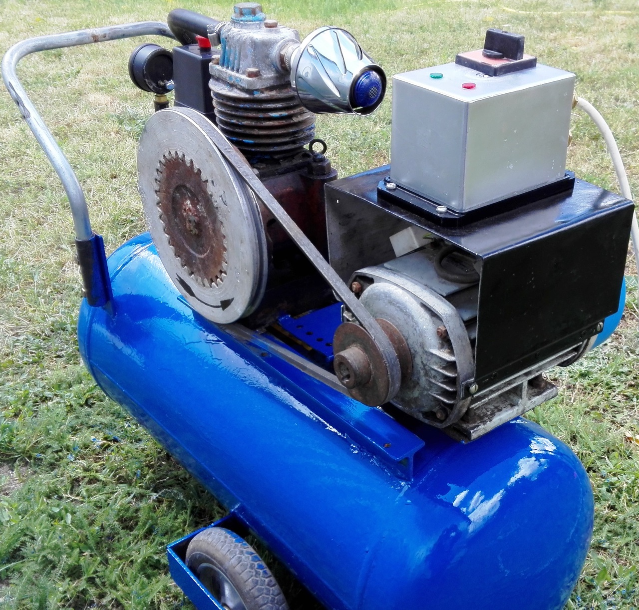

Szia! Elkészült a kompresszor, rakok fel róla képeket. A kérdéses cső az most egy 20 báros benzincső, elég jól bírja ezt a meleget ami ott keletkezik (50-60 fokos lehet max.). A tartály 50 literes és ezt 3.6 perc alatt tölti fel nulláról 6 bárra. A motor egy 750W-os IMI motor N-s, az az indító kondenzátoros, 2890 f/p fordulatú, ezzel az áttétellel kb. 1000 f/p a kompresszor fordulata. A nyomáskülönbség 2 bárra van hagyva, így nem kapcsolgat "sűrűn" a fogyasztáshoz képest (pl. festékszórásnál).

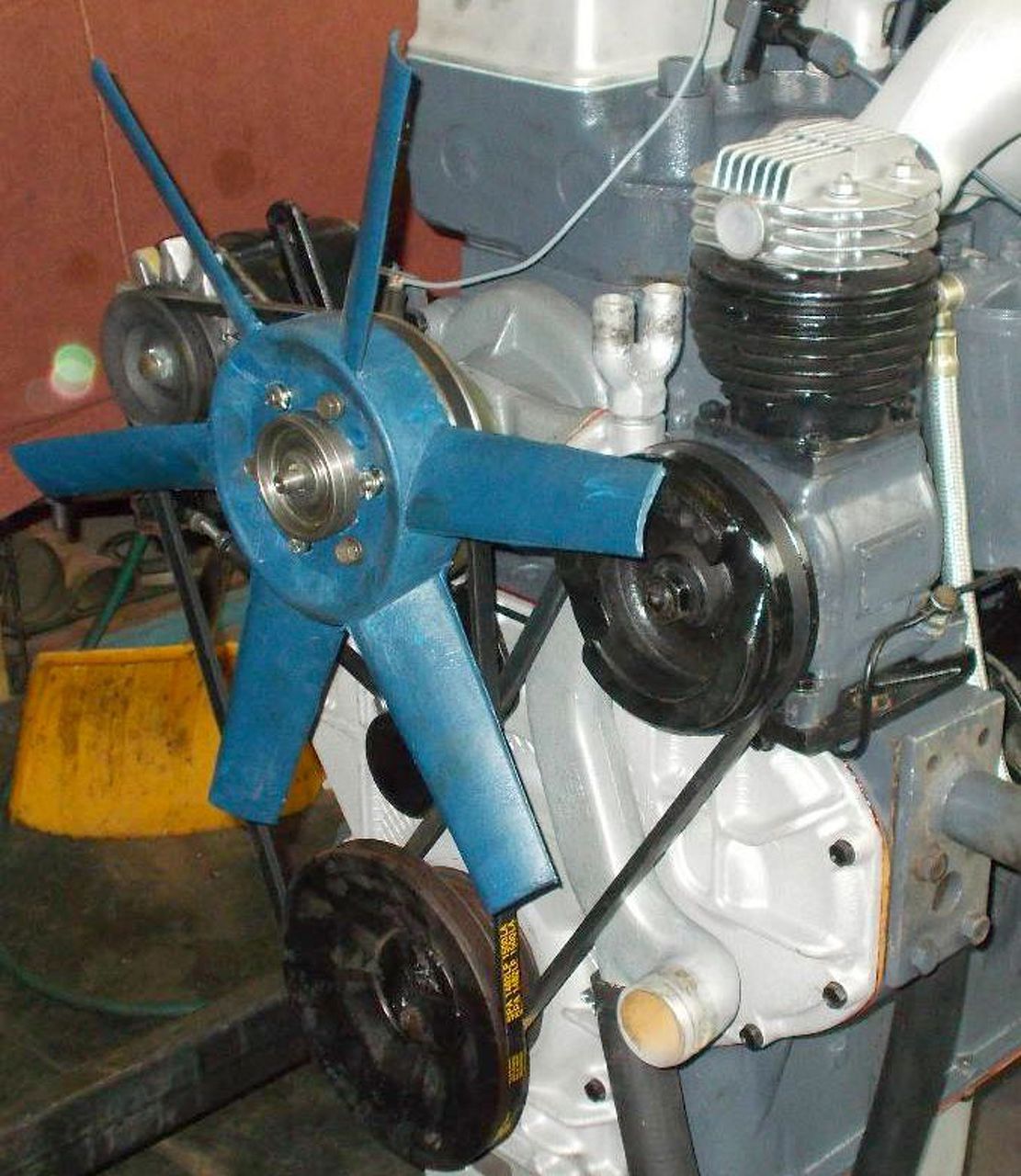

(#) Stewe válasza kaszas19 hozzászólására (») Jún 21, 2017 /
A meghajtó tengelycsonk felől nézve óramutató járásával megegyezően forog a W-50 -es motoron.
A a képen a ventilátor maradványából lehet a forgásirányt biztosan m...rozni.
