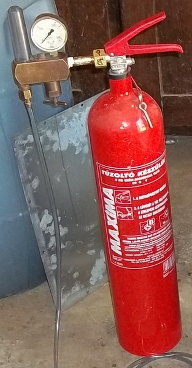

(#) Ge Lee hozzászólása Jún 10, 2017 / 13

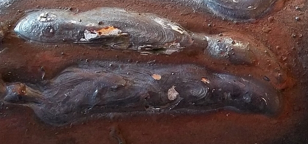

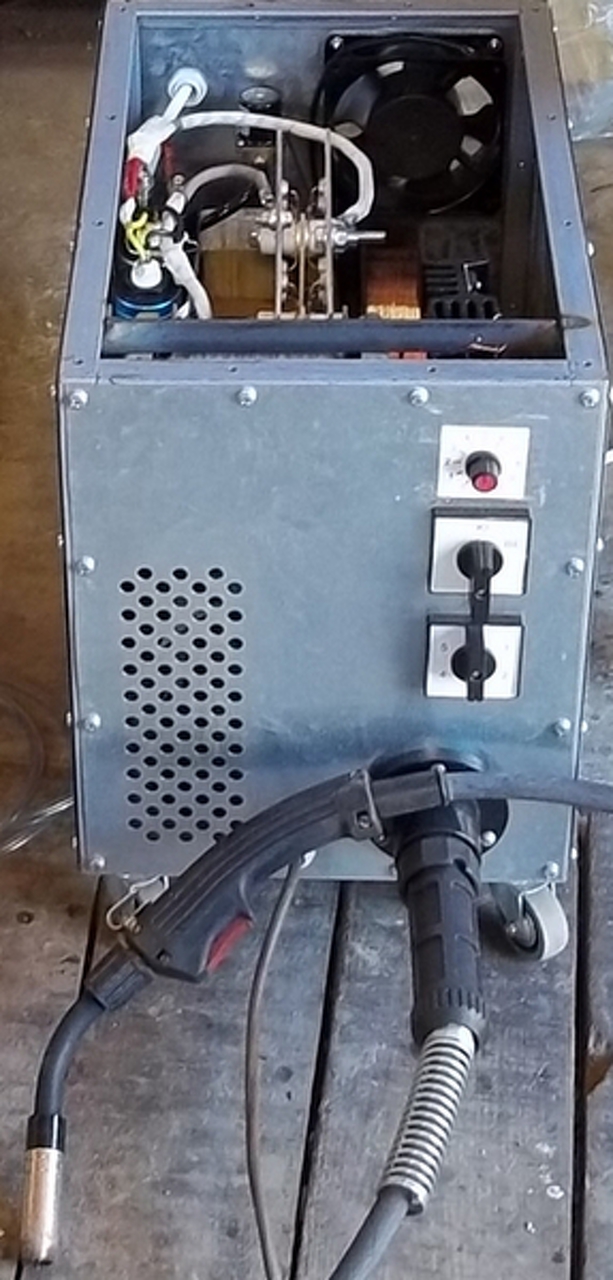

Elkészült a Co hegesztőm, csináltam vele 1-2 próbavarratot egy darab csőre.
(#) fastaction válasza Ge Lee hozzászólására (») Jún 12, 2017 /
Helló !
Gratulálok ! Majd megosztod velünk , hogy , hogyan sikerült a megfelelő eredményt elérni ? Tudom , már régóta építetted .
Üdv/ Fastaction
(#) zolek hozzászólása Jún 12, 2017 / 1
Üdv. Rod Eliott p3a készül a p3b
(#) Ge Lee válasza fastaction hozzászólására (») Jún 13, 2017 / 1
A topikjába majd leírom.

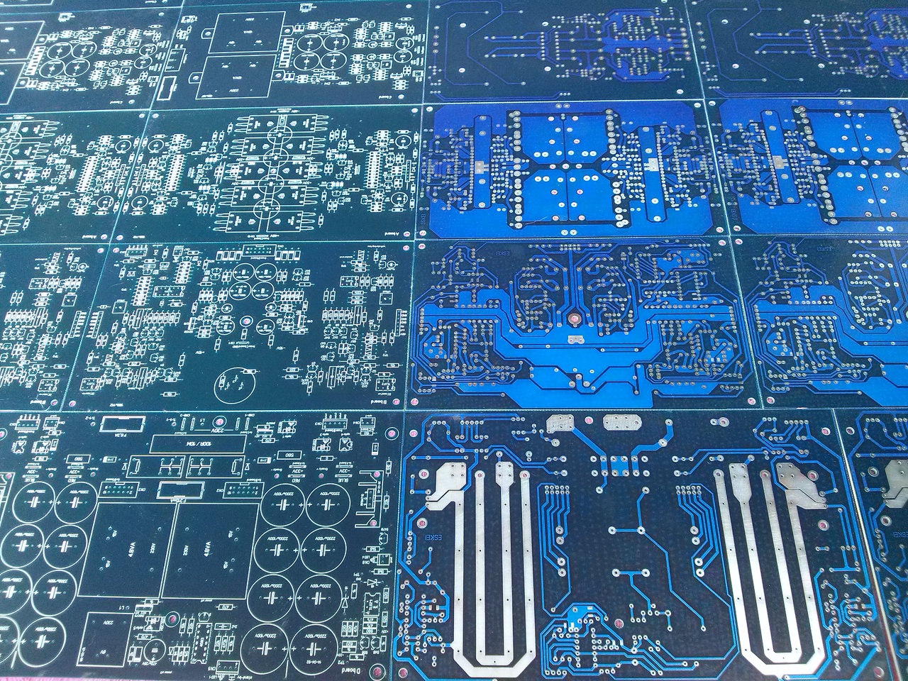

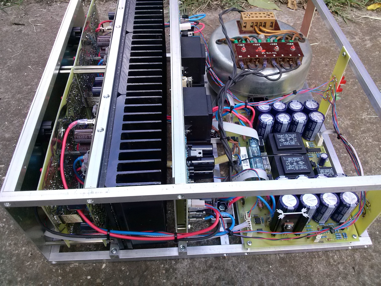

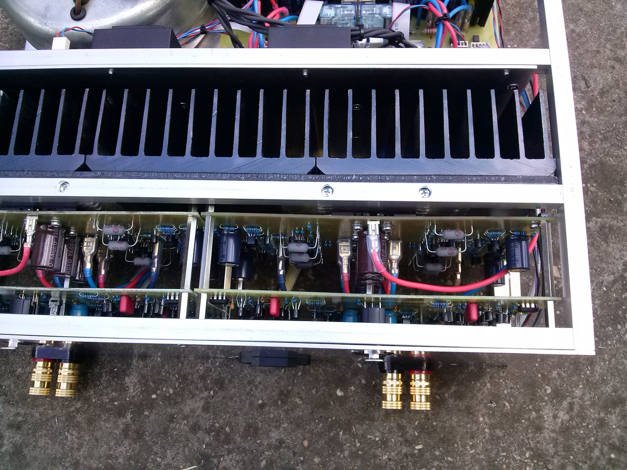

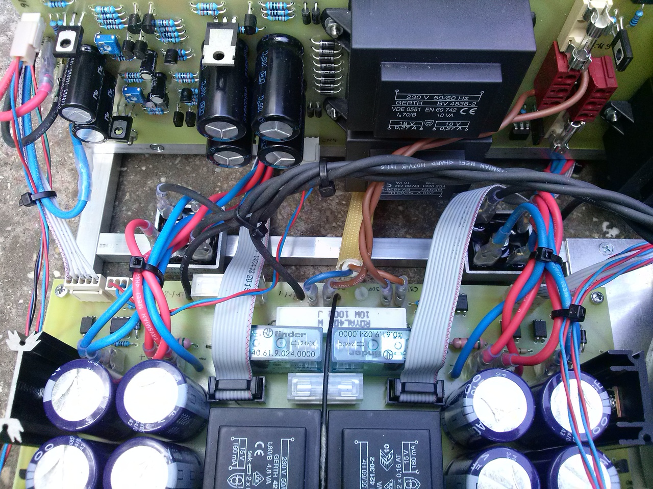

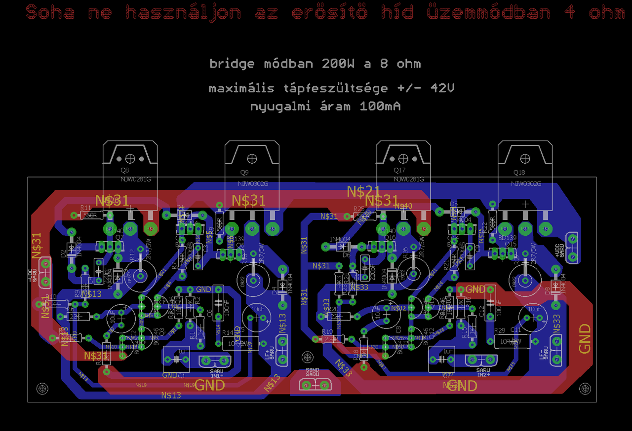

(#) Karesz 50 hozzászólása Jún 15, 2017 / 12
Elkészültek a nyákjaim... (Gyártattam.)
(#) Alkotó válasza Karesz 50 hozzászólására (») Jún 15, 2017 /
A panel később készült mint a készülék?
A beépített panelokon sem festék sem felirat nem látszik.
(#) furko válasza Alkotó hozzászólására (») Jún 15, 2017 /
A képek sorszámozásából ez következtethető
(#) Karesz 50 válasza Alkotó hozzászólására (») Jún 15, 2017 /
A kész végfok, az a "deszkamodell". A meghallgatások azt igazolták, hogy érdemes megépíteni "rendesen".
(Inkább ezt építettem meg a HTA30 helyett.)
A hozzászólás módosítva: Jún 15, 2017
(#) pjg válasza Karesz 50 hozzászólására (») Jún 15, 2017 /
S ez melyik?
(#) Ge Lee válasza pjg hozzászólására (») Jún 15, 2017 /
Saját fejlesztése.
(#) Karesz 50 válasza pjg hozzászólására (») Jún 15, 2017 /
Ez a legújabb. Ezt már meg lehet majd hallgatni, mert a sajátom marad (csak most éppen kölcsönbe van adva).
(Az előző a Sense Audio tulajdona volt, oszt rám szóltak, hogy ne mutogassam ha nem az enyém.).

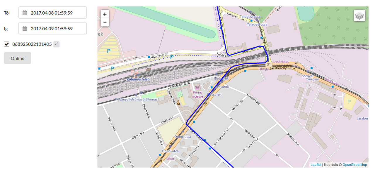

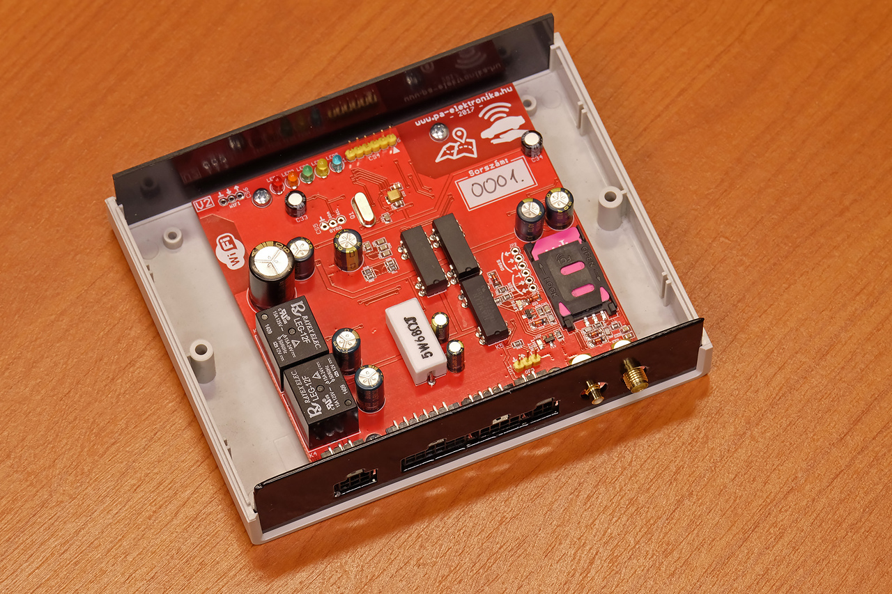

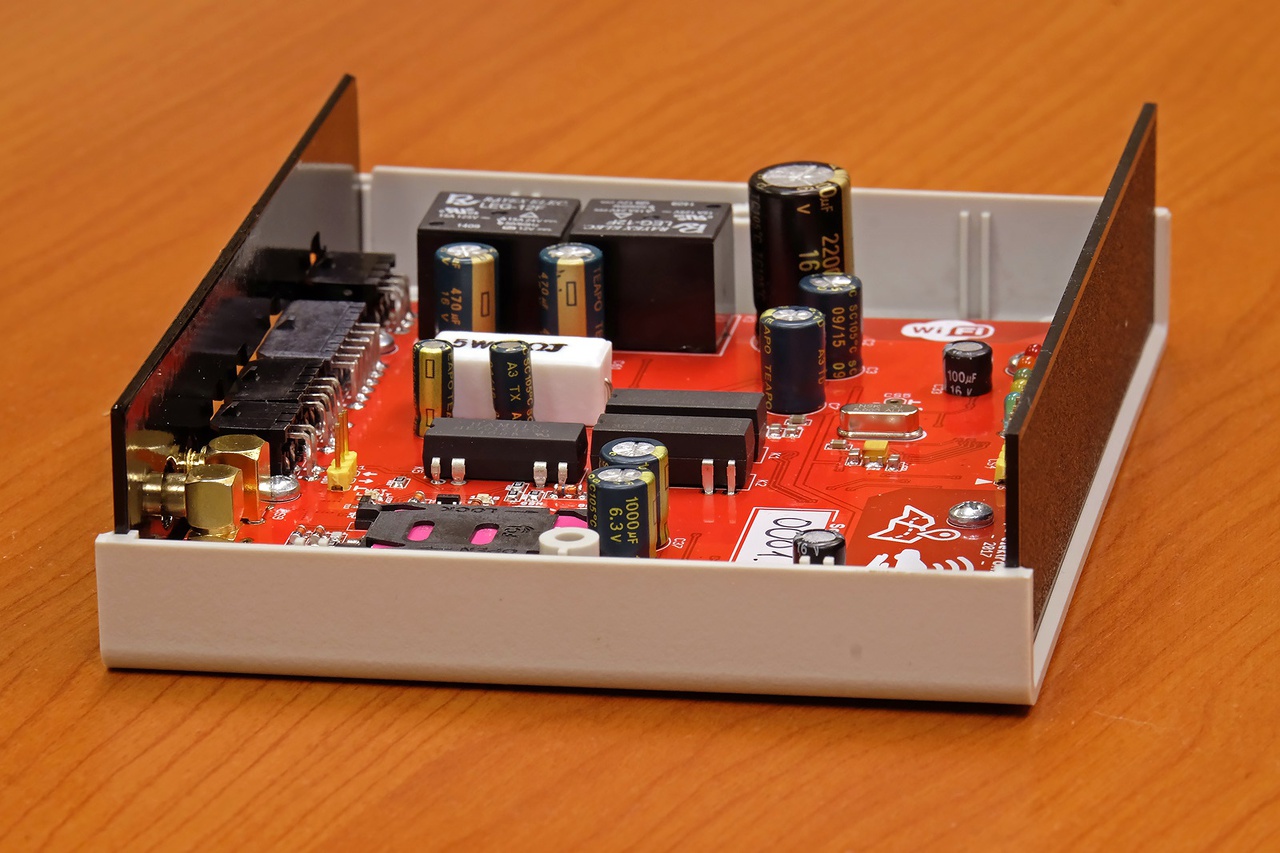

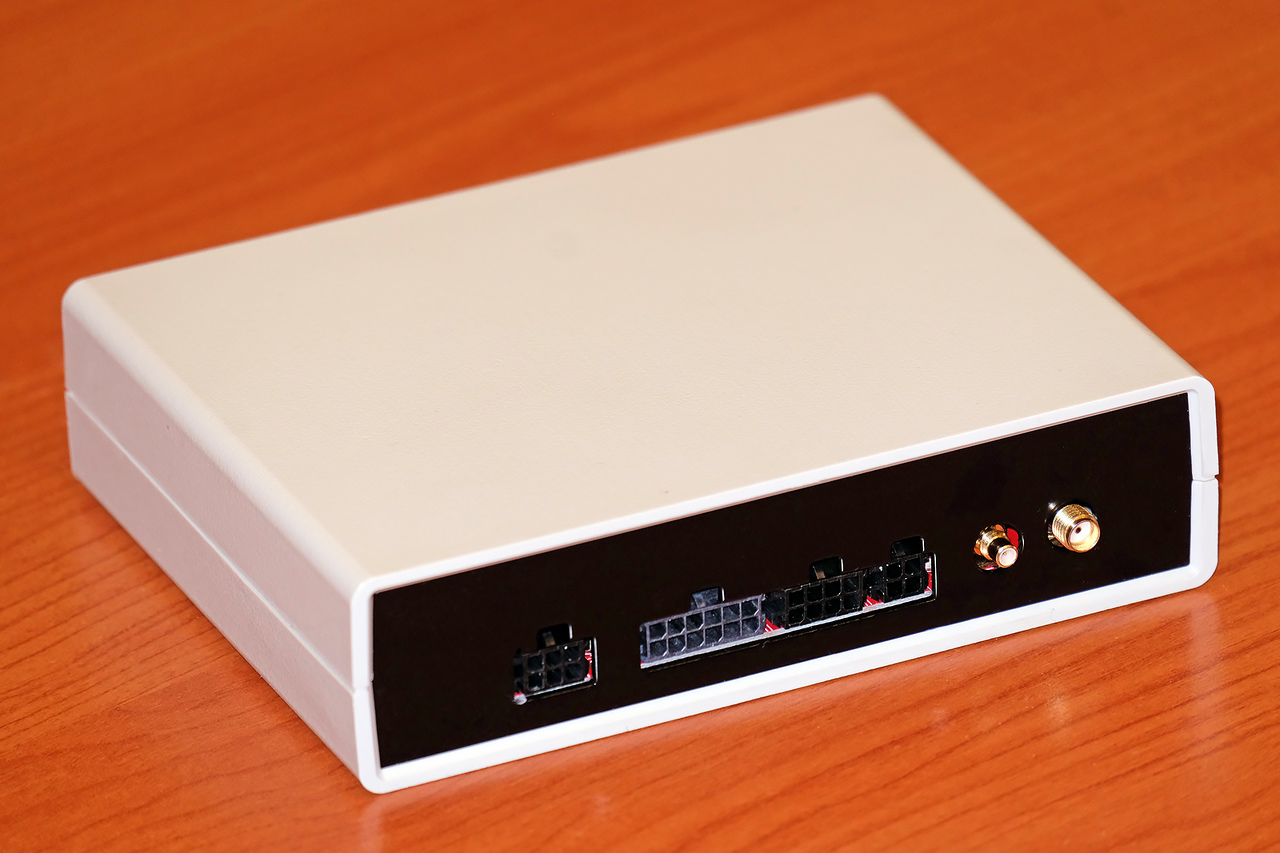

(#) Attila86 hozzászólása Jún 16, 2017 / 21

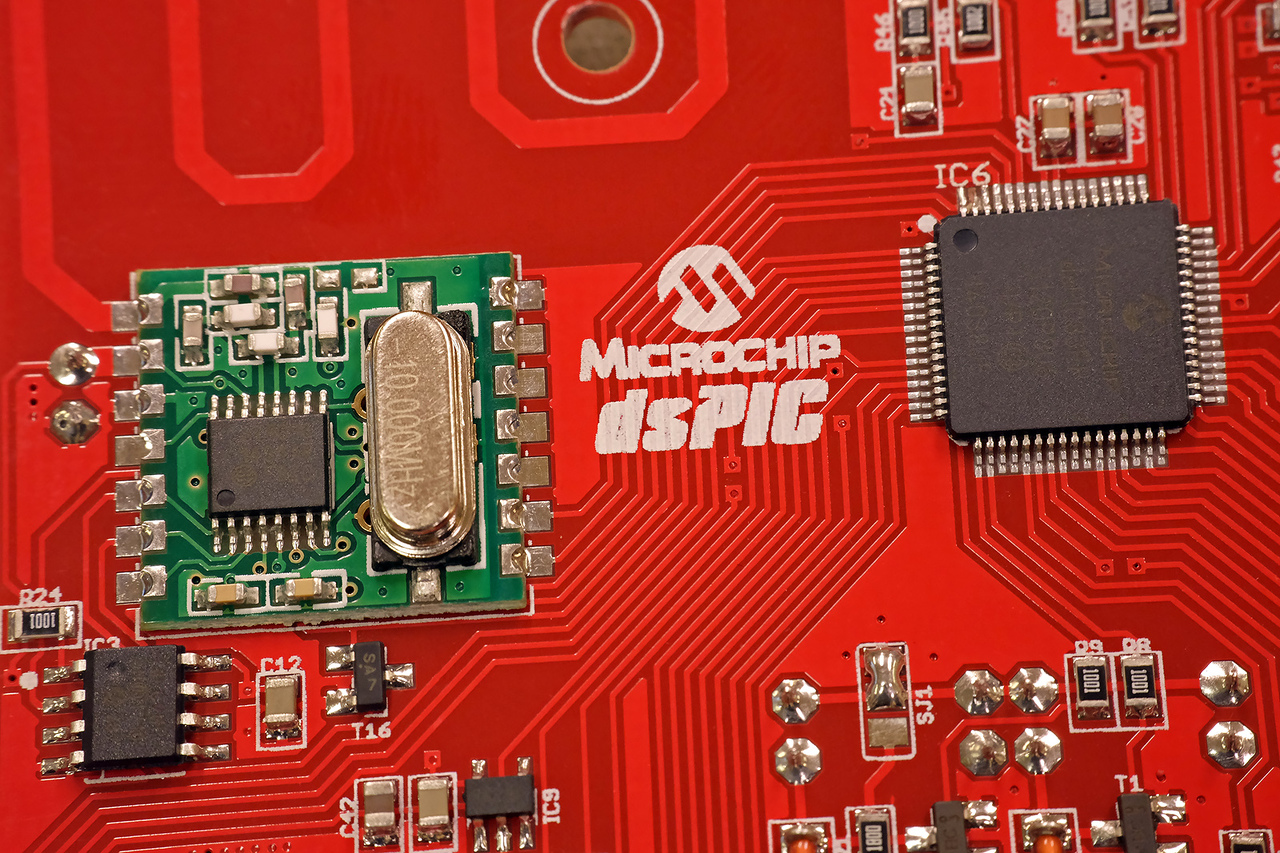

Elkészült az immobilizer/nyomkövető elektronikám második (igazából harmadik) prototípusa. (Előző verzió: Bővebben: Link) Az előzőnek volt pár hardveres hibája és hiányossága amik itt javítva lettek, illetve csökkentettem az elektronika áramfelvételét 34%-kal ami egy akkumulátorról működő eszköznél nem elhanyagolható. Kapott a PIC egy 1MB-os külső SRAM-ot is, így gyakorlatilag több hónapnyi pozícióadatot tud pufferelni ha épp nincs mobilnet, mondjuk mert külföldre megy az ember az autóval. Mondjuk ennek tegnap óta nem sok jelentősége van, mert a tegnapi nappal eltörölték az EU-ban a roamingdíjakat.
A szoftver hemzsegett a kisebb bugoktól és pár rendkívül nehezen megfogható is volt köztük. Volt például olyan hiba ami naponta egyszer vagy kétszer jött elő, de olyan is ami csak a hónap utolsó napján éjfélkor. Ráadásul nem olyan egyszerű ezt debuggolni hogy csak rádugom a PICkit3-at az asztalomon, mert az elektronika egy autóba van beépítve. Ráadásul nem is feltétlen az enyémbe... Na meg vannak olyan programrészek ahová a PIC csak bizonyos helyzetekben jut el, például 100km/h sebesség felett. Vagy ha átmegyek az országhatáron. Na ezeket leszimulálni nem egyszerű...
Nagy nehezen sikerült minden bugot kigyomlálni és most már másfél-két hete teljesen hibamentesen működik három autóban folyamatosan, éjjel-nappal.
A loggolási metodikája is immár kiforrott, nagyon részletesen rajzolja ki az útvonalat de közben a mobilnettel is spórol.
A WIFI modul hogy miért van benne azt még egyenlőre továbbra sem árulnám el, de annyit elmondhatok hogy a mikrovezérlő egy webszervert futtat WIFI-n. Na ez nem volt egyszerű mutatvány az én kb zéró html/javascript/css tudásommal, de sikerült megcsinálni ezt is.

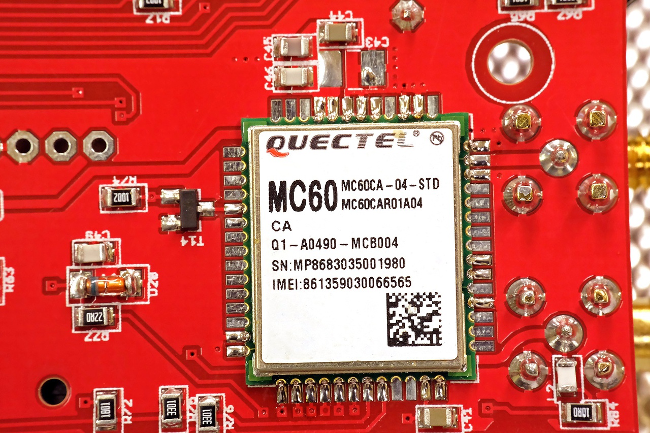

(#) Attila86 válasza Attila86 hozzászólására (») Jún 16, 2017 / 13
Még pár kép:
(#) zsoltee0001 válasza Attila86 hozzászólására (») Jún 16, 2017 /
Ez brutálisan komoly project.
Gratula
Az a két relé az immobilizer miatt van? Hülye kérdés, de nem érdemelt volna meg egy omron relét?
(#) Attila86 válasza zsoltee0001 hozzászólására (») Jún 16, 2017 /
A két relé a központizár-motort működtetni amire a motortérzár (Bővebben: Link) épül. 15A-t tudnak kapcsolni, ami ide sokszorosan elegendő. A három DIL tokos REED relével pedig a központi zárat tudja az elektronika nyitni és zárni, illetve az indexeket villogtatni.
(#) elektrorudi válasza Attila86 hozzászólására (») Jún 17, 2017 /
Klassz a "beültetőgéped".
(#) baloka válasza Attila86 hozzászólására (») Jún 17, 2017 /
B.sszus! Ez már művészet! Lenyűgöző!!!
(#) cross51 válasza Attila86 hozzászólására (») Jún 17, 2017 /
Egy kérdés:
A dsPIC logó feletti (vagy melletti) nyák antenna kézzel vagy meander-el készült?
És gratula mint mindig ez is "tökéletes".
(#) Attila86 válasza cross51 hozzászólására (») Jún 17, 2017 /
Kézzel rajzoltam az antennát. Semmi komoly, csak arra figyeltem hogy 86mm legyen a hossza.

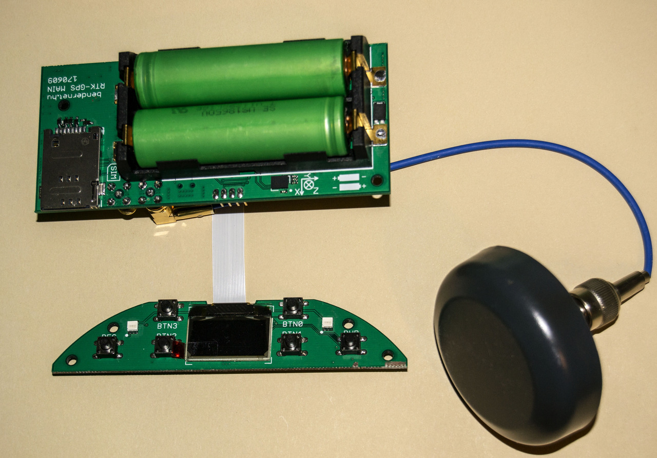

(#) Bender hozzászólása Jún 17, 2017 / 1
RTK-GPS. Egyelőre Bluetoothon keresztül androiddal, de folyamatban van az RTKlib STM32-re írása.
(#) szücsien válasza Bender hozzászólására (») Jún 17, 2017 /
Szép munka, nagyon profi a nyák! Miért van rajta akkumulátor mellett még elem is? Melyik STM32-t használod, mi célt szolgál mellette az a QFN tokos IC? Jól látom, hogy a segéd panelen egy szines grafikus kijelző van?
(#) Bender válasza szücsien hozzászólására (») Jún 17, 2017 /
Stm32f405. A qfn egy ft232. Az elem az órák eleme. Nem tudja tölteni az akksikat. Terepen nehéz is lenne tölteni, ezért csere közben kell a táp. Az egy sima fehér 128*64-es oled kijelző.
(#) david10 válasza Bender hozzászólására (») Jún 18, 2017 /
Szép munka!
Az ST32F405-ötben van bootloader, hogy USB-n tudd programozni?
A nyák házikészítésü?
(#) vargham válasza david10 hozzászólására (») Jún 18, 2017 /
Gyárilag van a ROM-ban, ahogy majd mindegyik STM32-ben.
Embedded bootloader
The embedded bootloader mode is used to reprogram the Flash memory using one of the
following serial interfaces:
• USART1 (PA9/PA10)
• USART3 (PB10/11 and PC10/11)
• CAN2 (PB5/13)
• USB OTG FS (PA11/12) in Device mode (DFU: device firmware upgrade).
Forrás:
Reference manual 70. oldal
(#) david10 válasza vargham hozzászólására (») Jún 18, 2017 /
USB-n és CAN buszon frissitsük a firmware-t. Nem semmi.
