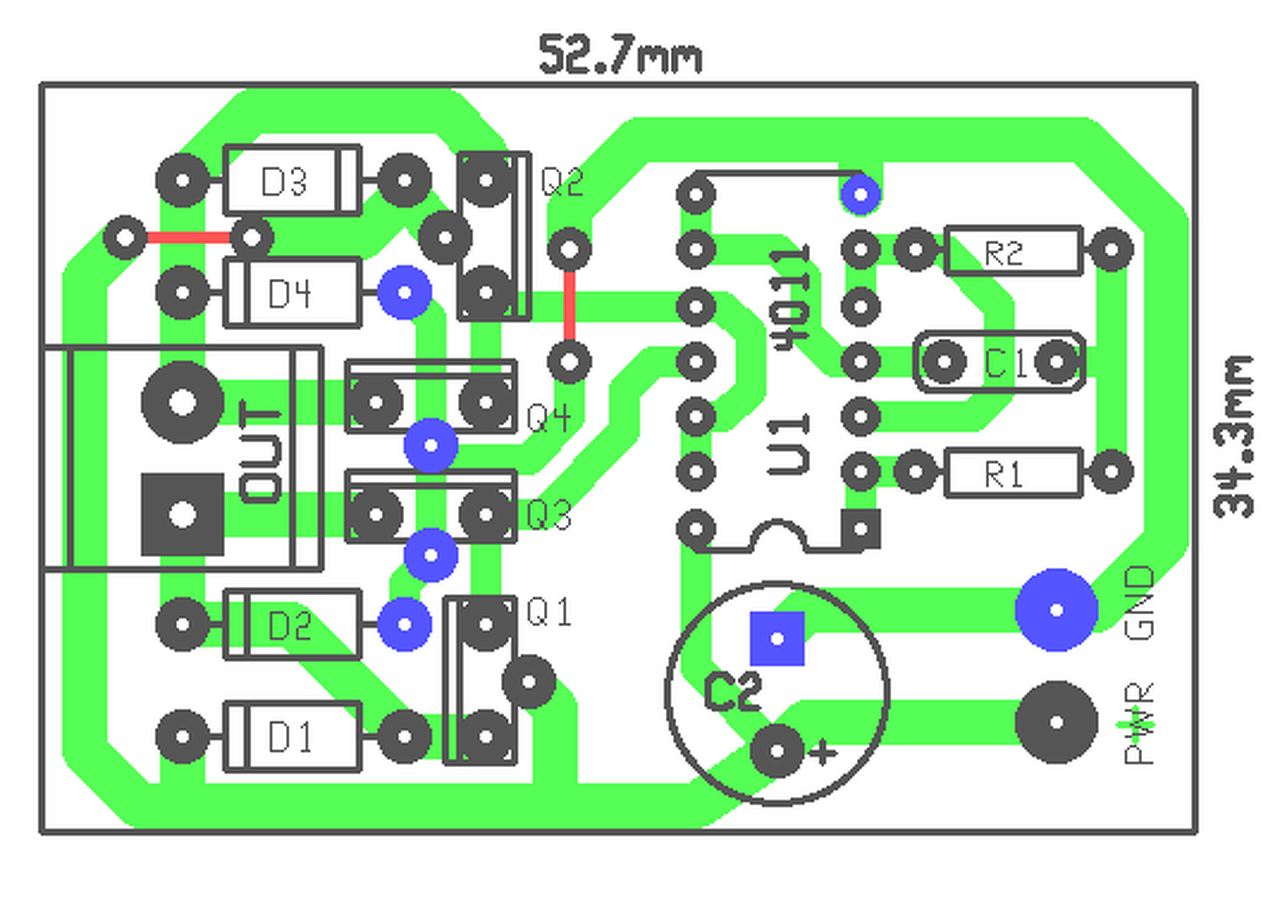

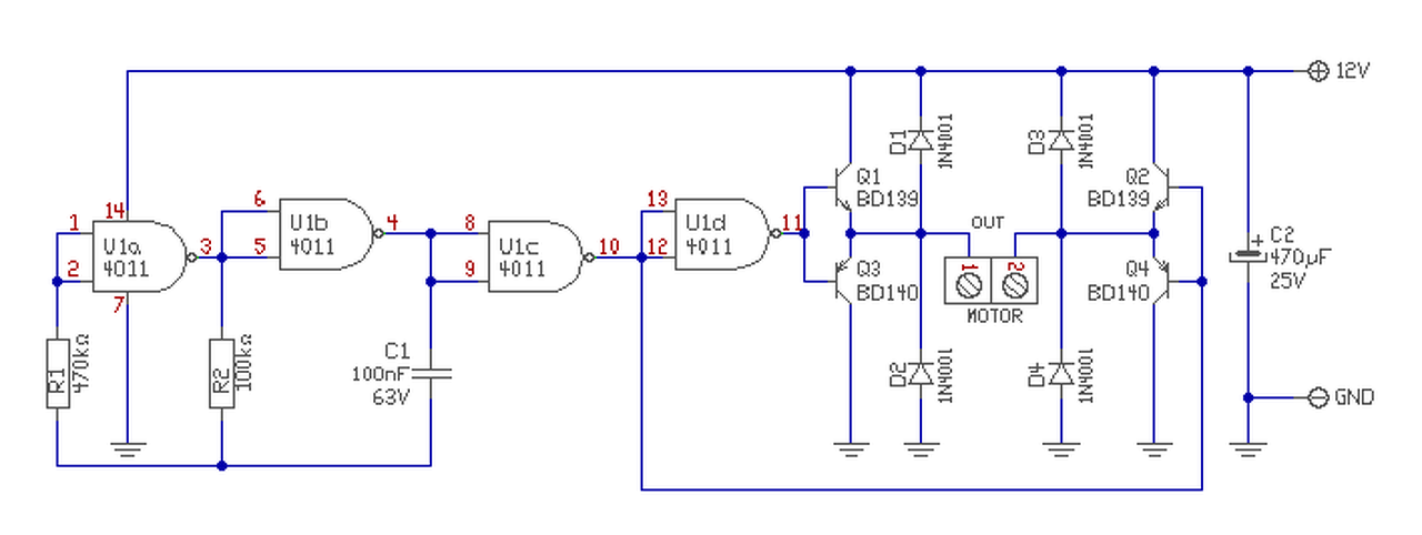

Megépítettem próbanyákra, igazából működik is, csak tápelvétel esetén "polaritást" kell váltani a kimeneten hogy újra induljon.
Még tesztelem majd hogy a tranyók mennyire melegednek hűtés nélkül, illetve a napelem cellákat kell majd "vegyesítsem". Bar még az is kérdéses, hogy kepes lesz-e a napelem leadni az induláshoz szükséges áramot.

(#) pucuka válasza bitorlo hozzászólására (») Jún 24, 2017 /
Eszembe jutott, hogyha az előállított "váltakozó feszültség" nem pontosan négyszög jel, akkor annak van egyenáramú komponense, ettől pedig "ragadhat" a motor.
(#) Pafi válasza pucuka hozzászólására (») Jún 25, 2017 /
Ott a pont, csak kicsit precízebben: "ha a kitöltési tényező nem 50 %"
Le kellene mérni a DC komponenst, és egy poti (ami a 12 V-ot osztja le) és egy ellenállás (1M, ami R1, R2, C1 közös pontjára megy) segítségével kinullázni.
Ettől függetlenül a feszültség is lehet túl kicsi, a CD4011-es kimenete gyengus, 200 ohm körüli, ez még tranyókkal megerősítve is jelentős feszültségesést eredményez induláskor.
A motor DC ellenállását érdemes lenne lemérni, és a napelemek tényleges zárlati áramát. Ha nem képes a motoron 10 V-ot megközelítő feszültséget kelteni, akkor ez is indokolja a nehéz indulást. Ha ez a gond, egy nagyobb elkó segíthet az indulásban. (Ha a motorral soros kapcsolóval indul az üzemelés.)

R2-t már csökkentettem 81K-ra, igy sikerült közelebb kerülni az 50Hz-hez pontosabban 51 lett a vége..Nem észlelhető komoly változás.
Viszont a nem létező pólus csere befolyásolja a szállított vizet.Szerintem másik irányba indul el a rotor, és annak ellenére, hogy forgásirány nem cseréli fel a szívó és a nyomó oldalt, az egyik irány jobban szállít, és ezt csinálja a gyári adapterével is.
