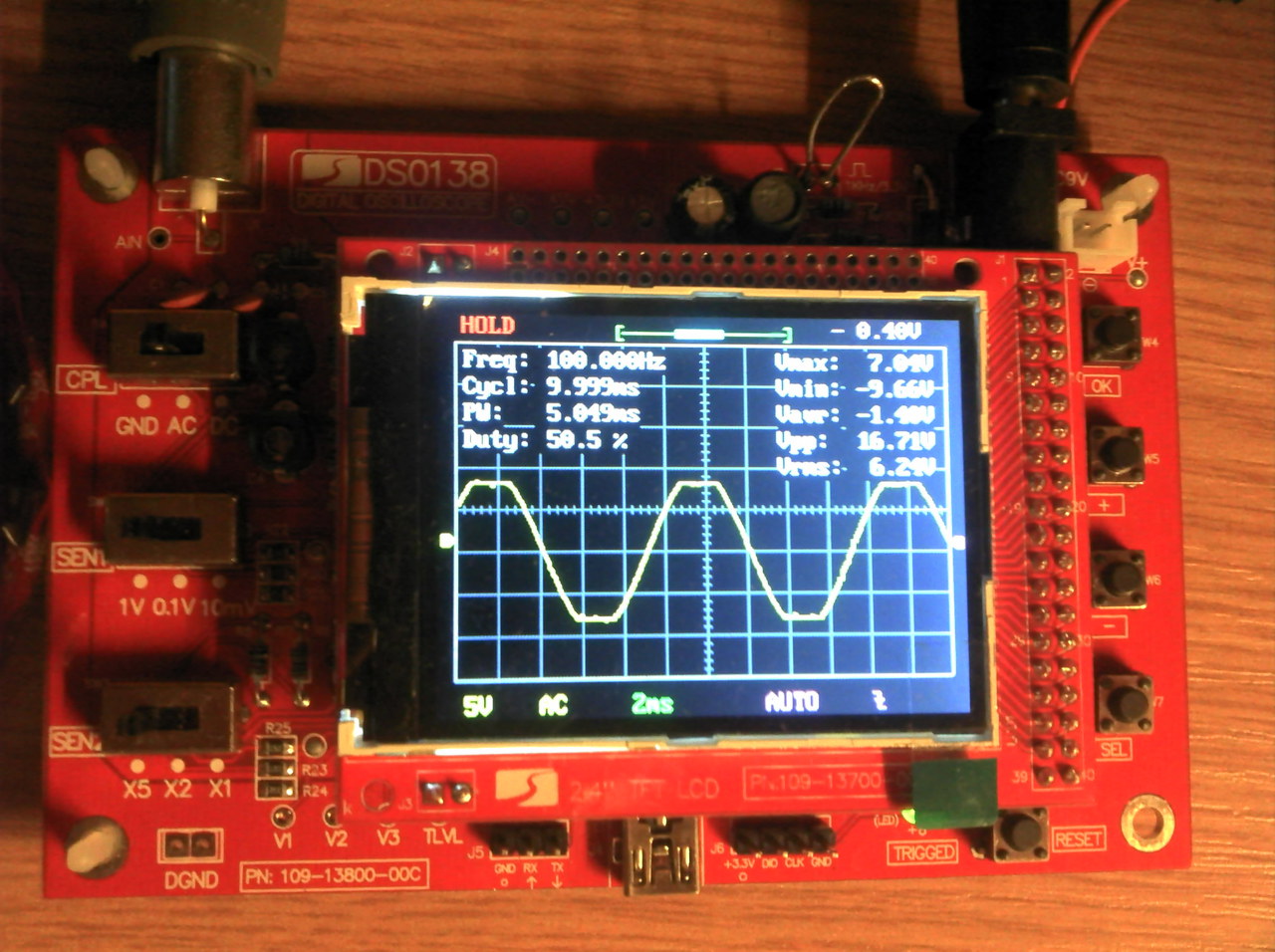

(#) frissadam válasza Ge Lee hozzászólására (») Júl 6, 2017 /
Nálam 100Hz-en 35V effektív jön ki a kimeneten. Mi lehet a probléma? Visszacsatolás?
(#) Ge Lee válasza frissadam hozzászólására (») Júl 6, 2017 /
Lehet hogy semmi probléma sincs vele. Ha +/-61V a terheletlen feszültség, akkor az biztos hogy leesik néhány voltot a szinuszos terhelés hatására, ezt is kellene közben mérni. Ha mondjuk +/-57V-ra esik, akkor az kb. 40V effektív, meg marad benne is valamennyi szóval a 35V akár rendben is lehet. Az 1 nanóval a visszacsatolásban pedig kb. 3-4kHz-re korlátozod a sávszélességet.
Köszi a választ. A 35v effektív +- 82v táppal rendelkező panelból jön ki. Sok marad bent. Szinte egy Quaddal "utol lehetne érni". Mi lehet a probléma?
A +-61v panelnél okozhat ilyen zavart a nanós visszacsatolókondi mint amit szkópon látni? Hangra olyan a jelenség mint mikor egy elektromos szikra keletkezik tápcsatiban vagy kapcsolóban és belehallatszik az erősítőbe.

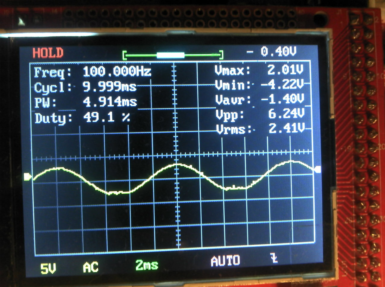

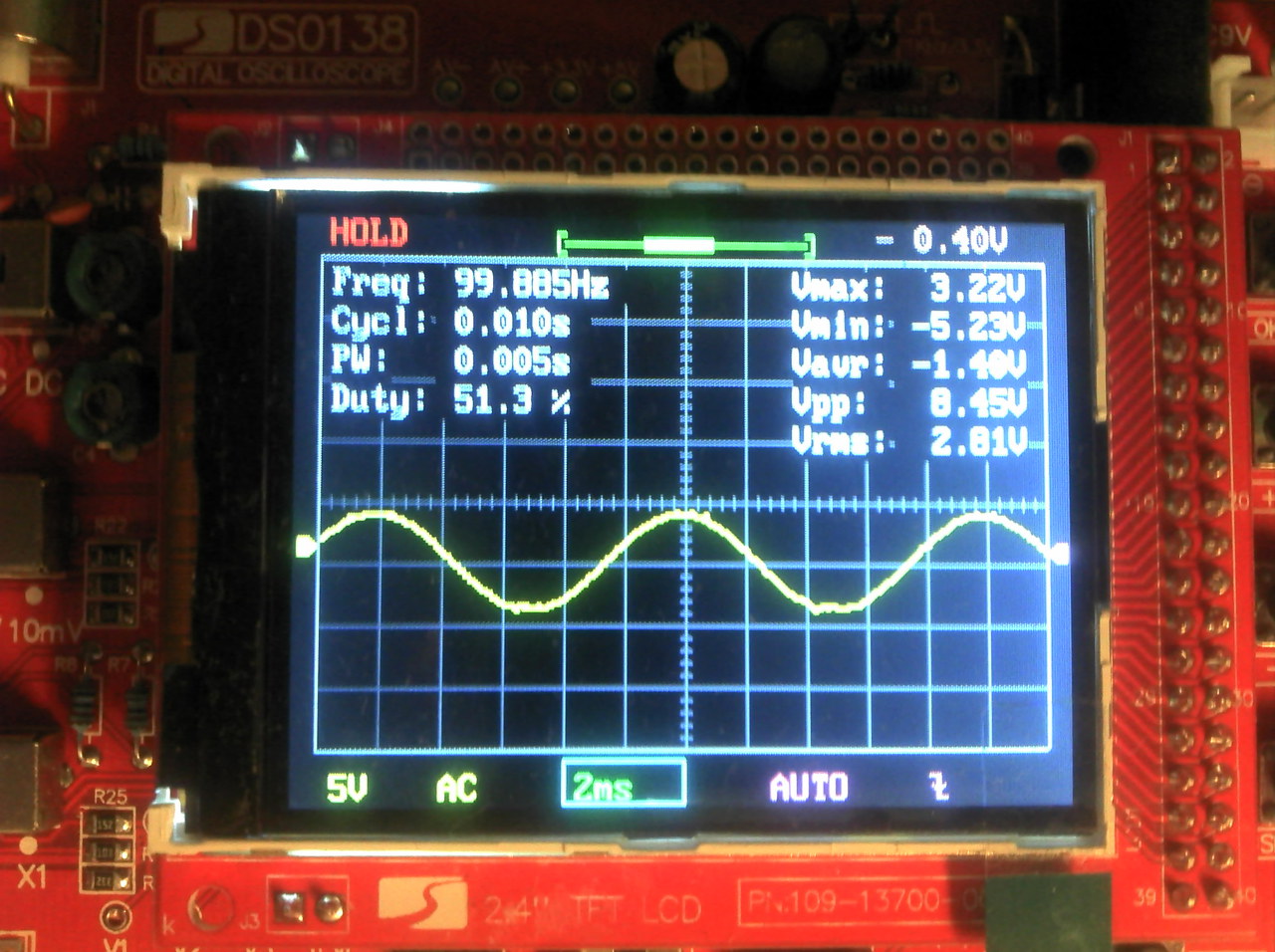

(#) frissadam válasza Ge Lee hozzászólására (») Júl 13, 2017 /
Szia! Méricskéltem a végfokot a napokban. Nem írok semmit a képek alapján alkoss véleményt kérlek. Az egyik kép csak simán terhelés nélkül a végfok kimenete. A második kettő kép felváltva a műterhelés polaritás forgatását követően.
A tápfeszem +/-82-84V 10-es osztós mérőfejjel dolgozom.
Vagy nem tudok valamit az elektronikáról, vagy a műterhelésem rossz. Nem áll össze számomra. A terhelés közben mért áram igény a panelt illetően úgy alakul, hogy azon a tápágon ahol törik a szinusz teteje ott az áram felvétel alacsonyabb 1-2 száz miliamperrel a másik oldalhoz képest. De ez is forog a polaritással együtt.
Légy szíves magyarázd el, hogy mi történik a mérés közepette.

(#) frissadam válasza Ge Lee hozzászólására (») Júl 14, 2017 /
A képek 240mA és 300mA nyugalmi áramnál készültek. Többet nem mertem állítani. Mi lehet a megoldás? A kimenő feszültség még mindig kevés.
(#) Ge Lee válasza frissadam hozzászólására (») Júl 14, 2017 /
Már az sem világos számomra, hogy mi az hogy fordított polaritás? Egy ellenállásnak két vége van, (amik ráadásul még szimmetrikusak is, nem úgy mint mondjuk egy fóliakondi esetén, hogy van egy külső (kezdet) meg egy belső (vég) kivezetés), így tökmindegy hogy melyik vége van a kimenetre, és melyik a földre kötve.
Nagy nehezen találtam egy képet, ez a panel teljesen ugyanaz mint ami nálad van. Ki (túl) van vezérelve tápig, az ernyőn ott van minden adat, de az átláthatóság kedvéért oda is írtam. Tehát látszik hogy a tápfesz 188V (a féltápfesz a kék vonal ami 94V), a kimenőjel (sárga vonal) szintén, tehát elmegy a tápfeszig. Azért nem esik a táp, meg a kimenő jel is azért ekkora, mert 8 ohm helyett csak 40 ohm a terhelés. Azért ennyi, mert a készre szerelt, bedobozolt erősítő kapcsolóüzemű tápja úgy van beállítva, hogy szinuszjellel már nem vezérelhető ki 8 ohmon, mert működésbe lépeget a védelme, és belecincog a tápfeszbe. Zenei jellel kihajtható teljesen.
Ahogy az első képeden van, nagyjából úgy kellene kinéznie a kimenetednek műterheléssel is, elképzelni sem tudom mi lehet az a féloldalas működés.
