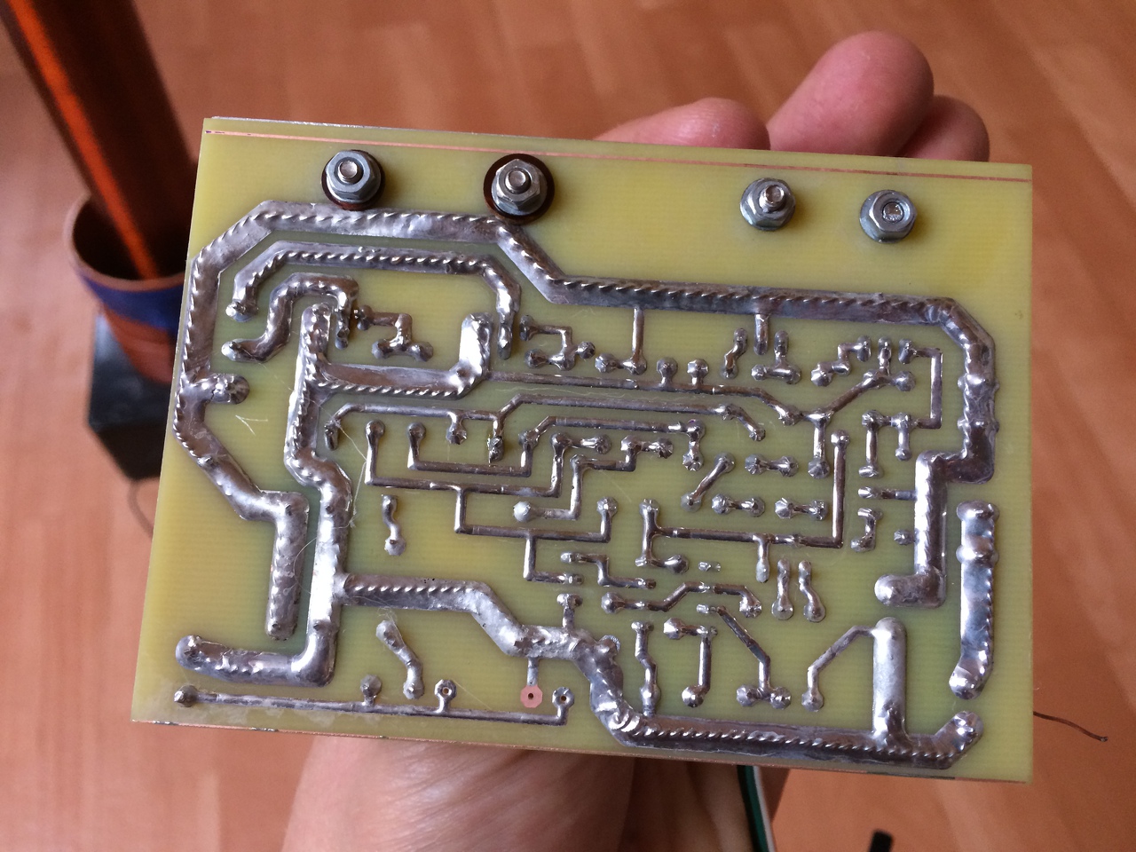

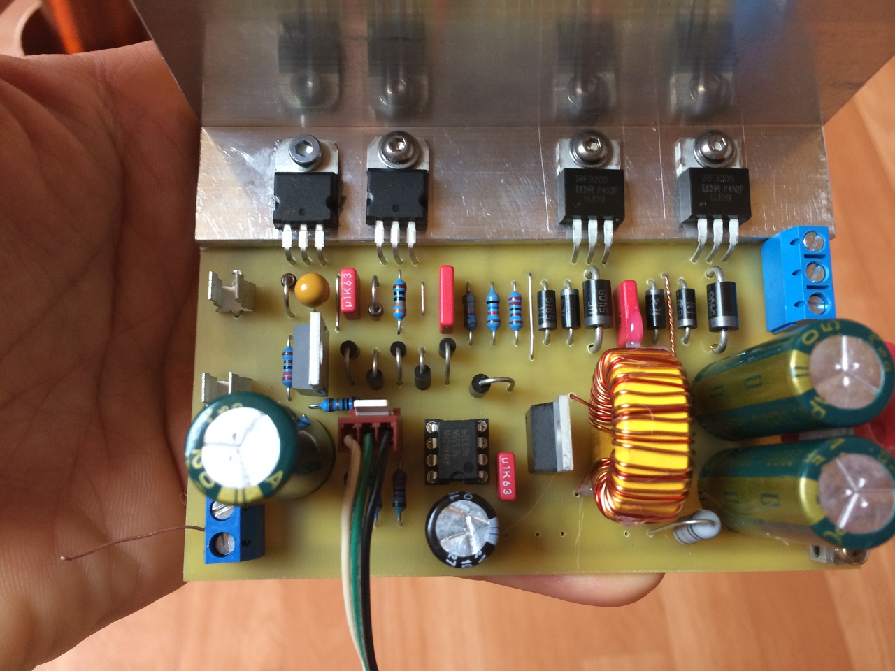

(#) Melphi hozzászólása Jan 29, 2017 / 3
Elkészült a Skori féle Tesla tekercs nagyobbik változata is, igazából ha bárki ódzkodott volna a megépítéstök akkor azt mondom hajrá, nekem elsőre indult, semmi probléma nem volt, nagyon stabil cucc, még be kell tennem az L-C elemeket, megcsinálni a tetőkapacitást és az elektronikát beépíteni a tekercs alá.
Egy köszönetet Skorinak hogy kitalálta az áramkört
(#) vargalaszlo0405 válasza Melphi hozzászólására (») Jan 29, 2017 /
Klassz lett! Mekkorát szikrázik? A szekunder hány menet?
Nyák saját tervezés?
(#) Melphi válasza vargalaszlo0405 hozzászólására (») Jan 29, 2017 /
Most még picit, mert be kell lőnöm a rezonancia frekvenciát (remélem jól mondom), és még tetőkapacitásom sincs.
A nyák saját, csak a pineket nagyítgattam ki az eredetihez képest, amúgy minden leírás fellelhető itt vagy Skori oldalán, de minden másba szívesen segítek.

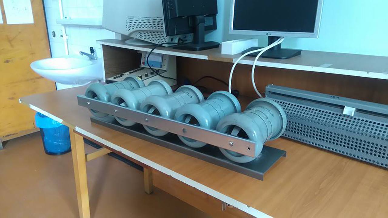

(#) havranarpi hozzászólása Ápr 27, 2017 /
Üdv mindenkinek!
Tesla tekercs felújítgatási projektem lassan a finish-be ér a suliban.
A kondik rosszak voltak már, sajna üzem közben a két fegyverzetük át-át csapkodott.
Most készítettünk egy másik kondibankot egészen más tipusú kondikból.
Az lenne a kérdésem ,hogy ezek mekkora frekvenciáig képesek működni?
(Előzménye hogy kis tárcsakondikkal próbálkoztunk de rendre összeégtek)

(#) _BiG_ válasza havranarpi hozzászólására (») Ápr 27, 2017 /
Ránézésre ezek rádióadóba való kondik, bírniuk kell. Én is hasonló, csak nem orosz kondikat építettem be anno a VTTC-mbe, meg se kottyant nekik.

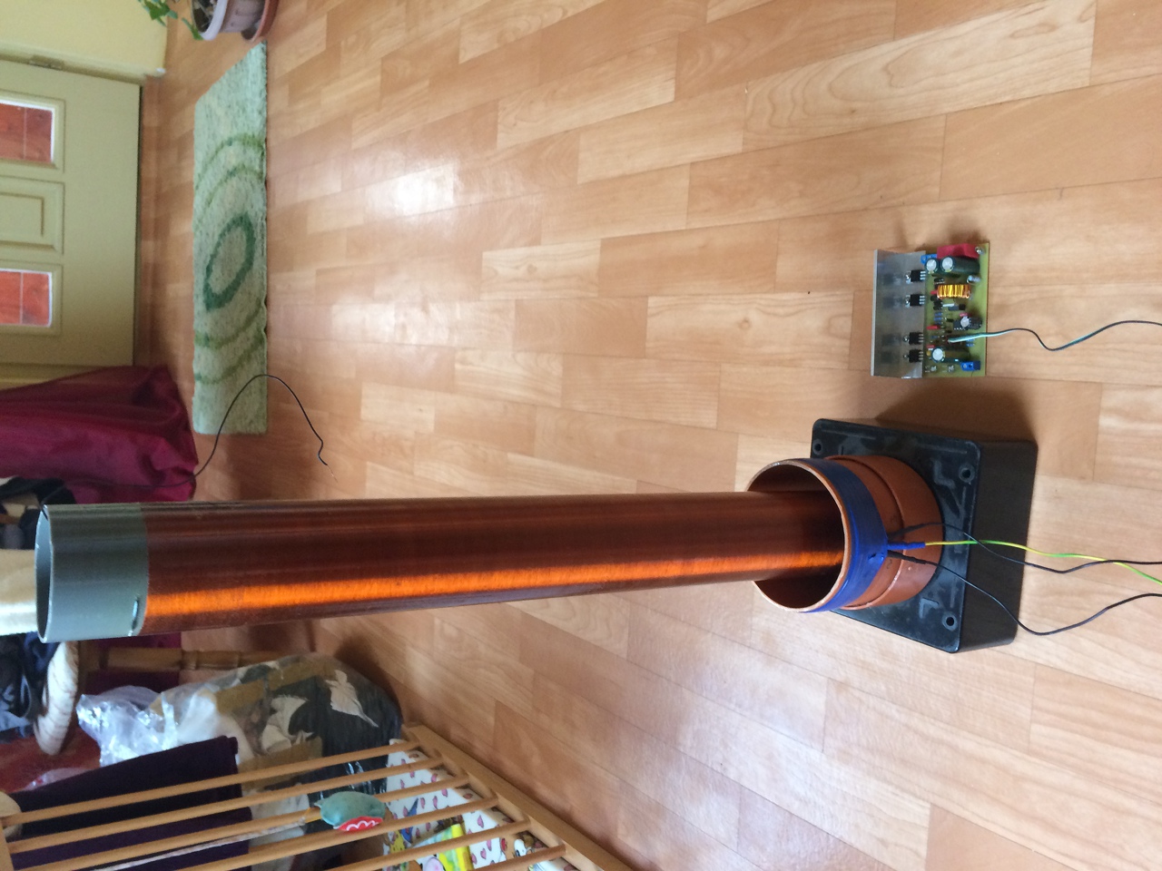

(#) skyline0505 hozzászólása Júl 16, 2017 /
Sziasztok,nekem is sikerült megépítenem a tesla tekercset,és tanácsot szeretnék kérni hogy ha megunom akkor el lehet e adni valahol?
(#) Collector válasza skyline0505 hozzászólására (») Júl 16, 2017 /
Nem lehet eladni. Vagy inkább úgy mondanám, nem szabad eladni.
