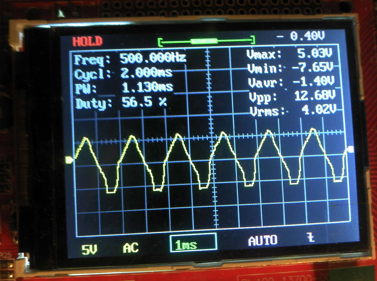

Az MJE340-et max 14 mA-rel tudja hajtani az OPA. Ez 330 ohmon 4,62 V, ehhez még hozzá jön két dióda, legfeljebb 5,8...6V fesz jut a FET-ek nyitására és az áramfigyelő ellenállásokra összesen. Az IRFP-k tipikusan kb. 5 V-ot igényelnek a nyitáshoz, az áramfigyelő ellenállásokon esik 0,5V, így tipikusan még van egy icipici tartalék, de ha kicsit nagyobb nyitófeszültségű FET-et sikerül beszerezni, és valaki nagyobb áramot szeretne, akkor már nem.
A negatív oldalon rosszabb a helyzet, mert a poti beállítás függvényében még kisebb az MJE350-en folyó áram. Én lejjebb vinném (osztóval) az MJE-k bázisfeszültségét, és az emitter ellenállásukat annyival hogy ismét beállítható legyen a megfelelő nyugalmi áram. Ettől megnőne a max kivezérlés mellett kialakuló, FET-eket vezérlő fesz. A hozzászólás módosítva: Júl 15, 2017
Igen, erre írtam a kollégának amiket írtam, összességében csak 8 ohmos (vagy nagyobb) terheléssel jó ez a végfok ebben a formában ahogy van. Akkoriban hozzá is akartam nyúlni, TL431-es tranyós szinteltoló a stabilabb nyugalmi áram érdekében ahogy KD csinálta, meg nagyobb meghajtóáram a párhuzamos fetek eredő gate töltése miatt, de aztán jött a pwm, így ez már nem érdekelt.

Ma próbálkoztam a +/-61V 2 végtranzisztoros GF verziómmal. Csatolom a szkóp képeket. 8Ohmmal szépen működik. Ennek ellenére van egy kis törés a szinuszban. Viszont amint 4Ohm a műterhelés teljesen megzavarodik a panel. Torzul a hang , még a trafó szekundere is rezonál az egészben. Függetlenül a nyugalmi áram mennyiségétől. Használhatatlan 4Ohmon. A hozzászólás módosítva: Júl 16, 2017
Néhány hozzászólással feljebb Pafi leírta szakszerűen hogy miért. Azt már az elején is írtam, de akkoriban külön is leírtam, hogy ez a végfok 8 ohmra készült. Meg azt is, hogy ha nem IR logós feteket teszel bele, azzal gondok lesznek. Nagyon rég volt már, így nem emlékszem konkrétumokra, de más gyártótól származó fetekkel még a 8 ohmos teljes kivezérlés is néha necces volt. Csináld meg amit Pafi írt, 2 ellenállás pluszban az egész, meg esetleg még a diódákkal soros ellenállásokon (330 és 360ohm) kell jusztírozni.
A 8Ohmon keletkező törésre azért kíváncsi lennék, hogy mi okozza. Ez normális ilyen körülmények között?

Nem. A 8 ohmmal rendesen kellene működnie.
Ahhoz, hogy kiderüljön hogy tényleg az áram fogy-e el, meg kellene nézni nagyobb terhelő impedanciával. Például a 8 meg a 4 Ohm sorosan. Ha jó, akkor lehet tunningolni a Pafi elvei alapján. Azt is meg lehet nézni, hogy a TL071 kimenetén milyen a jelalak. Bár a katalógus 40 mA körül írja a kimeneti zárlatot áramot, de más gyártó eltérhet ettől. Nem ok nélkül ragaszkodnak a diyerek az eredeti alkatrészekhez.
Jó lenne látni, hogy jelenleg hogy néz ki a kapcsolás. Ezt már korábban is említettem. Egy utolsó ellenállás megváltoztatása is kihat a működésre.
Azt a fél voltot meg lehetne spórolni (ha már ennyire ki van élezve), ha a 330 ohmok hideg lábát nem a tápsínekre, hanem valamelyik fet, célszerűen az "áramfigyelt" fet source elektródájára kötnénk.
Igaz, és talán ez a legegyszerűbb átalakítás. Érdemes megpróbálni!
Úgy általában sokminden, pl. gerjedés, rossz bekötés, rossz alkatrész, hidegforrasztás, ónpaca, stb... Konkrétan ebben az esetben nehéz megmondani hogy éppen mi, részben azért mert a jelalakjaidhoz nem tartozik egyenként komment, nem lehet tudni hogy mit változtattál a különböző ábrák között (kivéve a frekvenciát ami szerencsére látszik), részben pedig azért mert a szkópodat (és a használt mérőfejet) sem ismerjük, így nem zárható ki a gerjedés, ami egyébként minden további hibakeresés előfeltétele. A jelalakok nem tiszták, nem egyértelműek. A mérési elrendezést nem láttuk. Csak találgatni tudunk. Személyesen valószínűleg kb. 15 perc alatt meglenne a hiba oka, 5-10 célirányos mérésből, de így távolról 100-szor lassabb minden. Személyesen azzal kezdenénk, hogy ránéznénk az egész összeállításra. Itt ez még nem volt lehetséges.
