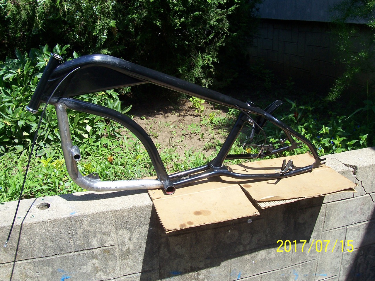

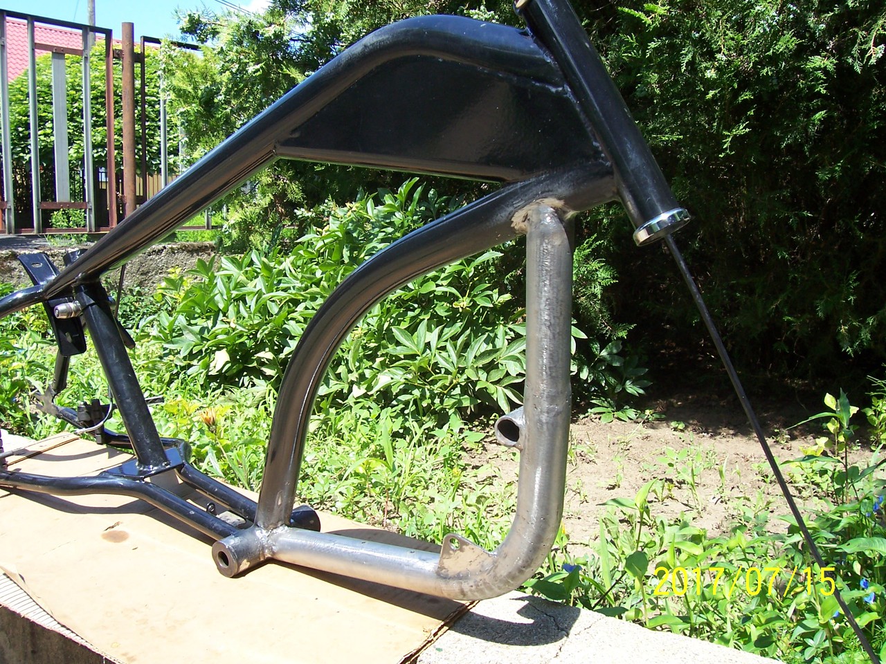

Nem tudom, hogy van -e itt még élet, de dobok pár képet hogy áll az eChopper -em.
Elkészült a motorfelfogató konzol, és még valami lábtartót majd fabrikálok rá... A hozzászólás módosítva: Júl 15, 2017
És még pár kép...
Csak hogy lássátok hol tart az elektromos kerékpár építésem.
Még több információ az említett topicban lesz elérhető a projekt előrehaladtával... eChopper projekt...

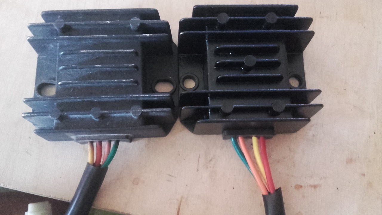

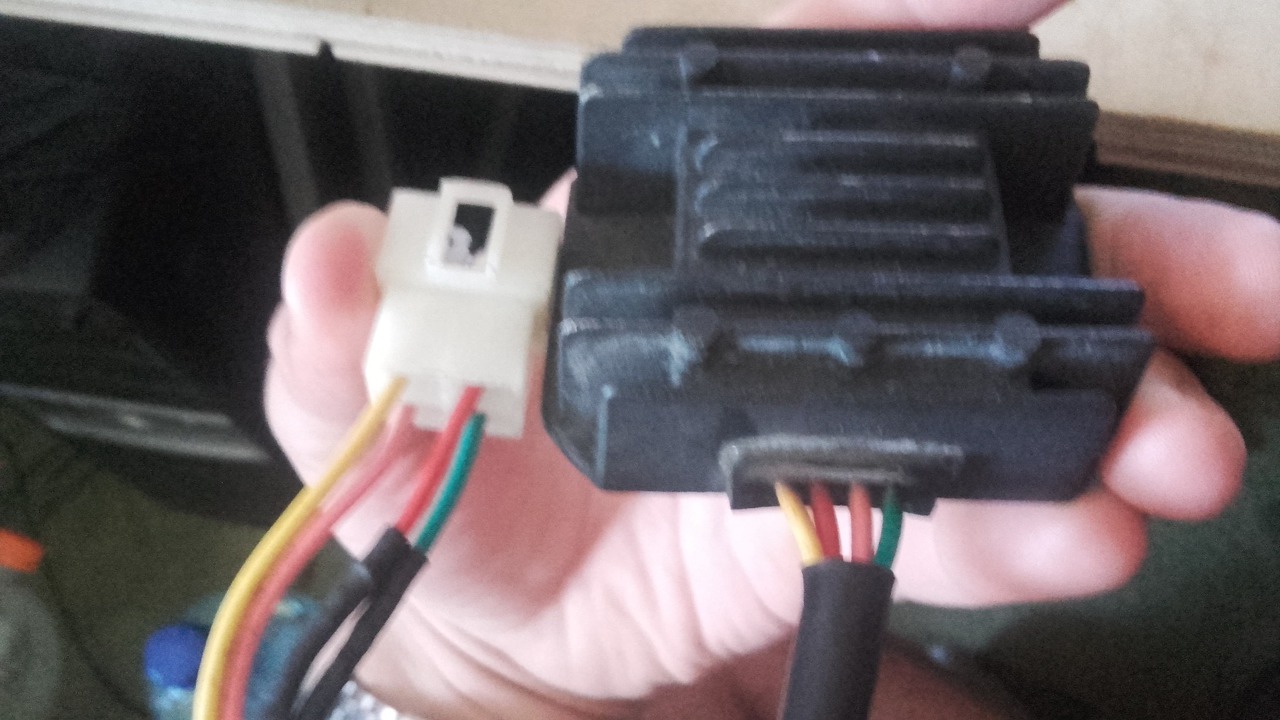

Feszültség szabályozó kapcsán lenne kérdésem ami a szakavatottak számára minden bizonnyal nevetségesnek bizonyul, azonban egyetlen szakit sem tudtam keríteni én meg nem értek hozzá. Egy egyedi építésű 50 ccm motorom van amin volt egy valamilyen feszültség szabályozó (nincs márkajelzés, semmi) és mivel egyedi motor így alkatrészkönyvekre sem tudok hagyatkozni. Na most kiment a fesz. szabályozó rajta és lett véve egy másik. A kettő között az egyik különbség a vezetékek szín szerinti sorrendje. Bekötéskor mit kell figyelembe venni? A vezetékek sorrendjét (tehát hogy pl a bal szélső mindig az aksira megy, stb) vagy a vezetékek színét (a piros mindig aksi, stb)? Képeket csatoltam. Az én elképzelésem szerint a zöld helyére a zöld kell kerüljön és így tovább, de nem mertem kötözni amíg nem kapok egy választ. Előre is köszönöm ha valaki válaszol!
Valószínűleg rossz fórumba tévedtél ! Ez nem a robbanómotorosok fóruma! Nem biztos, hogy jó az elképzelésed...az adott motorhoz vásárolt feszszabályozó csatlakozójának a lábkiosztása számít. Először is értelmezd, hogy a saját motorodon a régi cucc melyik kivezetése mely pontokra volt bekötve. Ezután következhet az új feszültségszabályozóhoz tartozó motor(robogó) kapcsolási rajzának tanulmányozása és összevetése a sajátoddal... Bonyolultnak hangzik ? ![]() De találni a neten leírásokat, hogy egy műszer segítségével, hogyan lehet ezeket a kivezetéseket beazonosítani... A hozzászólás módosítva: Júl 19, 2017

A baj az hogy egyedi építésű így nem lehet a motor típusa kapcsán beazonosítani így az új is találomra lett beszerezve főleg hogy a "szak"üzletben úgy keresgélték hogy 4 vezetéke legyen és 50 ccm motorhoz, egyéb paraméter vagy típus nem érdekelte őket. De nem jó helyen vagyok akkor távozok is innen, köszönöm a választ!
De azt csak tudod, hogy amit vettél, az gyárilag melyik robogókhoz jó? ...vagy még azt sem? Ennek a táblázatnak a segítségével lehetne megpróbálni az azonosítást.

Ezzel az a probléma, hogy (bár ez csak az én véleményem) ahány gyártó, annyi színrendszer. Nem tudom sem megerősíteni, sem cáfolni, hogy ezek a kábelszínezési rendszerek szabványosítva vannak -e. Legelőször ott kezdeném, ha már újat vettél, kaptál -e hozzá bekötési rajzot? Ha nem, akkor vidd vissza és kérj hozzá, hogy be tudd azonosítani a kivezetéseket (ahogy uniman is ajánlotta). A második, hogy elviszed a gépet egy villamosság szerelőhöz (ha te a feladatot nem tudod elvégezni), aki a motorodon (akármennyire egyedi is) meg tudja mondani, hol van a dinamó/generátor kivezetése
(magyarul honnan jön a delej), és hogy hová kéne menni a szabályozott feszültségnek... A hozzászólás módosítva: Júl 19, 2017
Köszönöm a hozzászólásokat!
A fesz szabályozó nem motor típushoz volt kötve. Paraméterként a köbcenti, a vezetékek száma és hogy 4 ütemű volt megadva. Erre mondták hogy amennyiben a motorom ezeknek megfelel jó kell legyen hozzá. A rajzot én is hiányoltam, de eddig azt hittem csak az én tudásom hiányos és teljesen egyértelmű a színek vagy a vezetékek sorrendje szerint a bekötés és azért nem adtak rajzot, de ebben az esetben nincs más mint zargatni őket. Köszönöm a segítséget!
