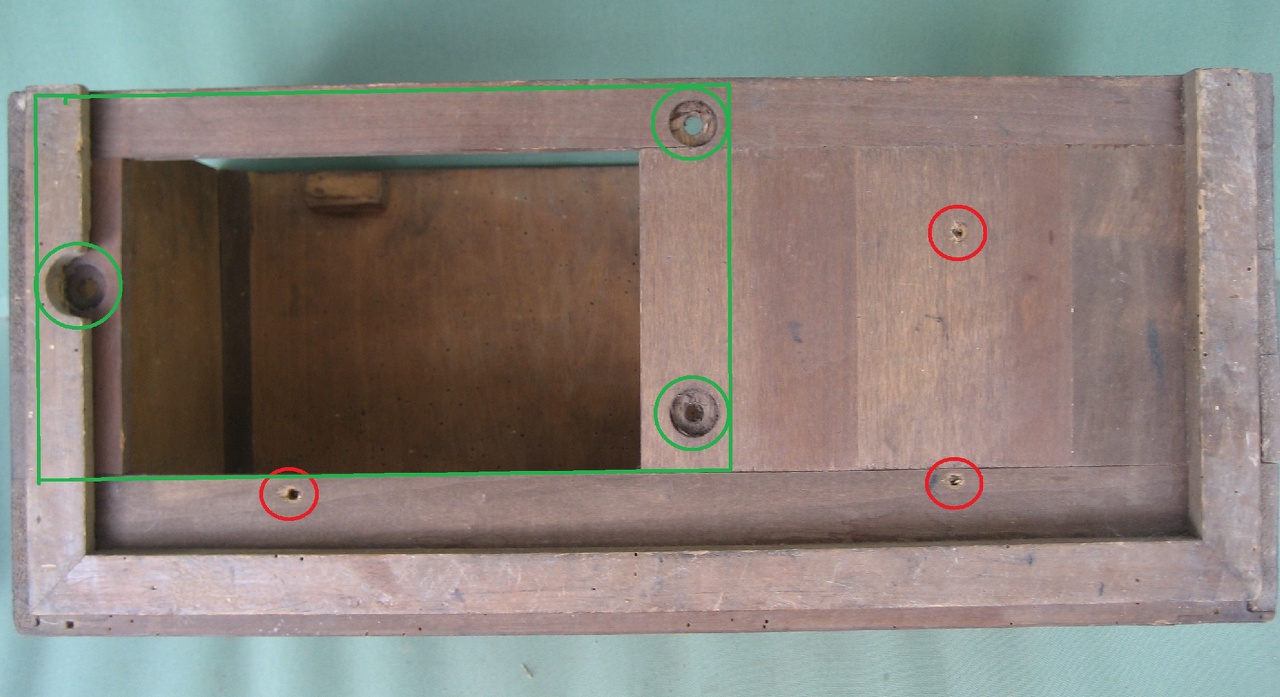

Kedves Hozzáértők! Egy Népszuper (1947-49) szerkezetéhez jutottam, de nyilvánvalóan idegen dobozba ügyeskedték bele. (A Népszuper doboza 40x31x18 cm, ez a szép szuvas láda pedig 51x28x22 cm.)
Felismeri-e valaki a dobozt, milyen rádióé lehetett? Van-e valakinek jó állapotú Népszuper-doboza, skálaüveggel, de szerkezet nélkül? Talán összejöhetne egy jó Népszuper ![]() (A szerkezetben megvan a két ECH21, de hiányzik az EBL21 és az AZ1. Az alkatrészoldal bizalomgerjesztően néz ki. A trafó működik, a mért feszültségek logikusak. A kimenő és a gerjesztett mágnesű hangszóró tekercsei nem szakadtak, nem zárlatosak, reális ellenállásértékeket mutatnak.) Tegnapelőtt még volt skálaüvegem, de a komlói csapvíz csodákat művelt ![]() A hozzászólás módosítva: Aug 14, 2017

Idézet: „Lehet, hogy ez a doboz valami egyedi amatőr asztalos munka.” A nagyon puritán dizájn ezt sejteti - de a doboz alján mégis gyári munka jelét látom: szépen bemart fészek az eredeti készülék három csavarja számára (zöld jelzések), majd három rögtönzött lyuk a Népszuper rögzítéséhez (piros). Ennek negyedik lába a levegőben lógott. Érdekes kérdés lehet az is, hogy az eredeti készülék mellett mi foglalta el a doboz másik felét. (Esetleg anód- és fűtőtelepek?)
Lehet, hogy az eredeti készülék is valami egyedi építésű telepes rádió volt. Abban az időben nem volt ritkaság. Aztán később javítás vagy a hálózati üzemre átállítás helyett költözött bele a Népszuper. Persze ez csak találgatás. Vannak itt nálam jóval hozzáértőbbek majd megmondják. Gyerekkoromban a dédnagymamámnak is egy egyedi építésű rádiója volt, amit egy rokon rádióműszerész épített egy asztalos által készített dobozba. Sajnos még a nyolcvanas években szemétre került.

Azt hiszem, Népszupert rejtő "álruhát" sikerült azonosítanom. A nagyon egyszerű láda a Standard egyik Hármasszuperének (4333-as típ.) a doboza lehetett eredetileg. Jól látható a szerkezet általam jelzett felerősítési módja. A doboz "üres" felében pedig a nagy hangszóró kapott helyet. (Ott a telepek is elférhettek - volt telepes változat is.)

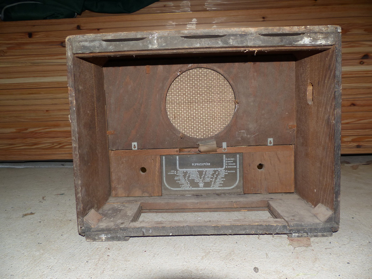

Én is találtam egyet, amely még jobban hasonlít, ugyanis annak az elején a díszítés és forma is megegyezik. Az is Standart: Váltóáramú kisszuper és univerzális kisszuper 4733 A Kádár könyv szerint 1948-ban készült, amit előzőleg találtál pedig 1943-ban. Szóval még érdekesebb, hogy kb egy időben készült az eredeti a népszuperrel. A népszuper doboza tömör tölgyfa, elég nehezen megy tönkre. Miért dobozolhatták át? A hozzászólás módosítva: Aug 15, 2017

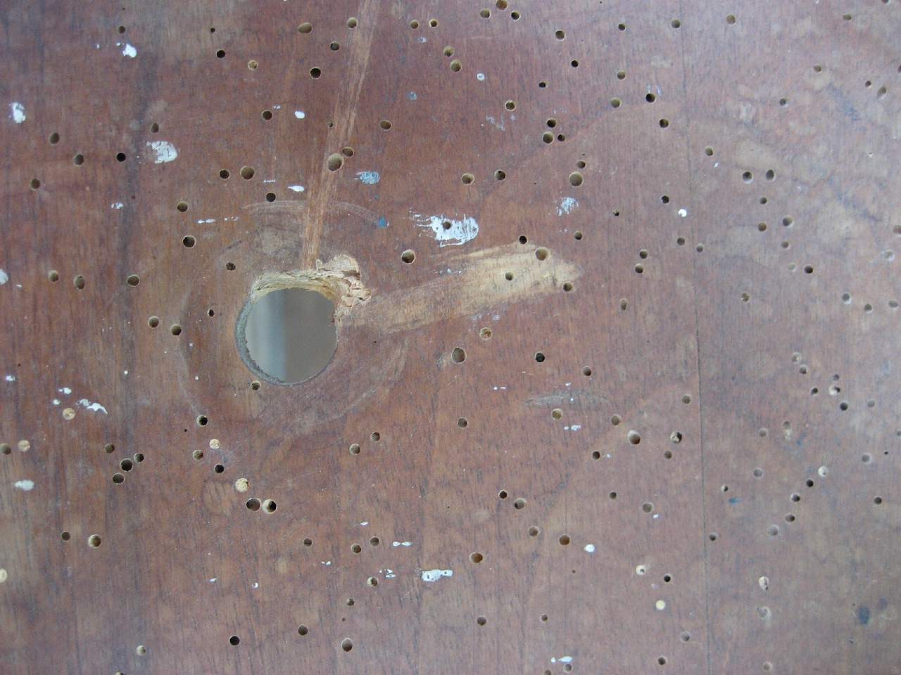

Ügyes és alapos vagy! - A doboz - szuvassága miatt - megy a tűzbe, és magával viszi a titkát is
![]() A szerkezetből talán még lehet valami. Üres Népszuper-dobozra azonban kicsi az esély ![]()
Szia! Tüzeléstechnika elött érdemes lenne átgondolni, ha a doboz stabil, újrafunérozással csodát lehet művelni! (Persze szú írtás után.)

Úgy néz ki, ezt neked tettem félre tavaly. ![]() A hozzászólás módosítva: Aug 15, 2017
Ha valaki Standard 4733-as rádióhoz üres dobozt keres (előlap és hátlap nélkül, széteső csapolásokkal), máris viheti szúirtásra és újrafurnérozásra a roncsot. Nem lesz tolongás
![]() A Népszuper-szerkezet talán még feléleszthető, vagy jó lehet alkatrészpótlásra.
Kedves Szikravadász! Jó kis doboz, öröm lehet a felújítása. Nem szeretnéd beleépíteni (és kiegészíteni) az én hiányos Népszuper-szerkezetemet? Én nem mernék vállalni ilyen nagyszabású munkát.
Nem, nekem van egy szép példányom.
![]() ![]() A kávát természetesen ajándékba adom, csak a logisztikát kell kitalálni.
