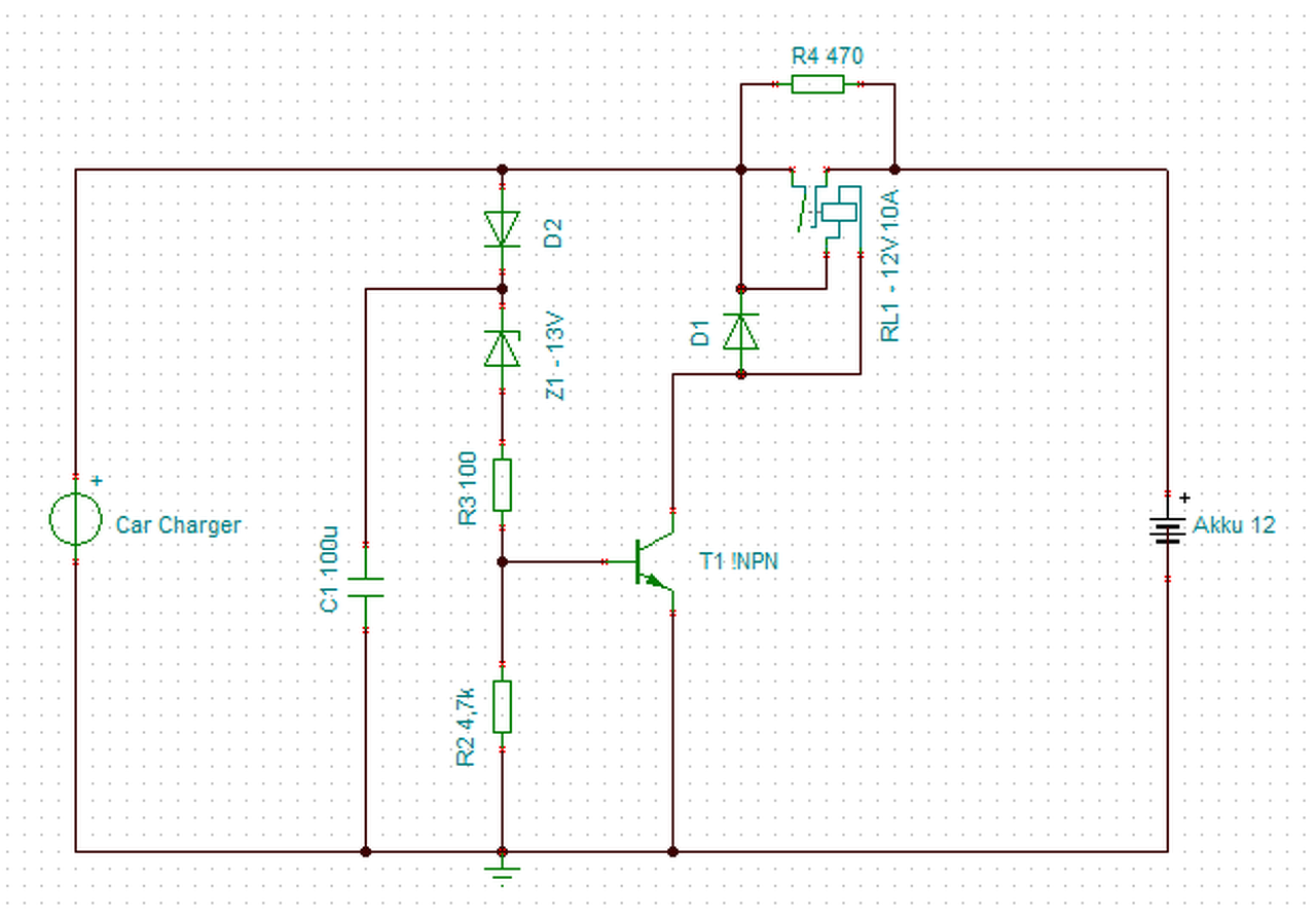

Az is megvalósítható, az akksi ráhelyezésekor meghúzza a relét a primér körben, a 13,8 V Zener+ a bázis 0,6V =14,4 V pont megfelelő a leoldási feszültségnek.
Planárt vagy Fet-et javasolsz hozzá?
Normál tranzisztorra számoltam a 0,6V nyitófeszt FET nek az vajmi kevés. Legegyszerűbb eset, mikor a relé alapban zár, a kimeneten megvan a 15V körüli fesz. Amint a Zeneren a feszültség 13,8 V fölé emelkedik cca 0.5-0,6V al az NPN tranyó +táp kollektor közé rakott relé meghúz, a töltő feszültség megszűnik, az akksi esz csökkenni fog. Amint a fesz visszaesik a töltés megint beindul, de ez egyáltalán nem baj, mert igen kis áramnak kell már ilyenkor folyni, ami ami cellák közötti különbségeket igyekszik kiegyenlíteni. Ha van idő kb 6 órát így lehet hagyni a rendszert, az akksinak nem szabad melegednie. Persze jó ha van rajta egy A mérő amivel a töltés megkezdésekor figyelni tudjuk hogyan esik le a felvett áram. Ugyanez érhető el egy 12V/100W égő soros kapcsolásával, csak akkor jóval kisebb árammal fog az egész töltés végbemenni, /ami az akkumulátornak nem rossz/ és szintén 14,2-14,4 V lesz a töltés végén.

(Nekem is van egy hasonló töltőm, azon kísérleteztem diódákkal.) De ha nem fér, kívül is el lehet helyezni. Ha egy egyszerűbbet szeretnél, akkor könnyen tervezhetsz egy áramkört TL431 referenciára. A lényeg az, hogy lekapcsolás után ne kapcsoljon vissza, ahogy elkezd esni az akku feszültsége.
Kösz, ez az ic jó ötlet.
![]() Nem fog újrahúzni, prellezni..

![]() Bőven elég egy 1morzés 12V relé (300Ft alatt), nyomógomb sem kell. Valahogy rossz a kiindulópontotok.. A relé elengedett állapotában történik a töltés. A hozzászólás módosítva: Aug 19, 2017

Valami hasonlót találtam ki.
Ez még csak az 1.0 változat, mert Zener helyett inkább 3lábú TL431-elcsinálom majd meg. Csak szabályosan indítható (először az aksit kell csatlakoztatni, utána a 220-at), a relé töltés alatt elengedett (zárt) állapotban van. Csak 1 helyen kell az eredeti szerkezetbe belevágni és a 3 vezetéket bekötni.. - R4 a feltöltés utáni csepptöltés, D1-2 1N4148, a pontos értékek még módosulnak majd. A töltő kb 20Vpp feszt ad üresjáratban. A hozzászólás módosítva: Aug 20, 2017
És az átalad is csatolt kép áramköre erre egyszerűsíthető le: (csatolt kép)
Úgyhogy felesleges az alkatrésztemető.. ![]() Csak a relé kikapcsolt állapotában zárt érintkezőpárost kell használni. (talán ez a relé-szimbólum jobb?) A hozzászólás módosítva: Aug 20, 2017
