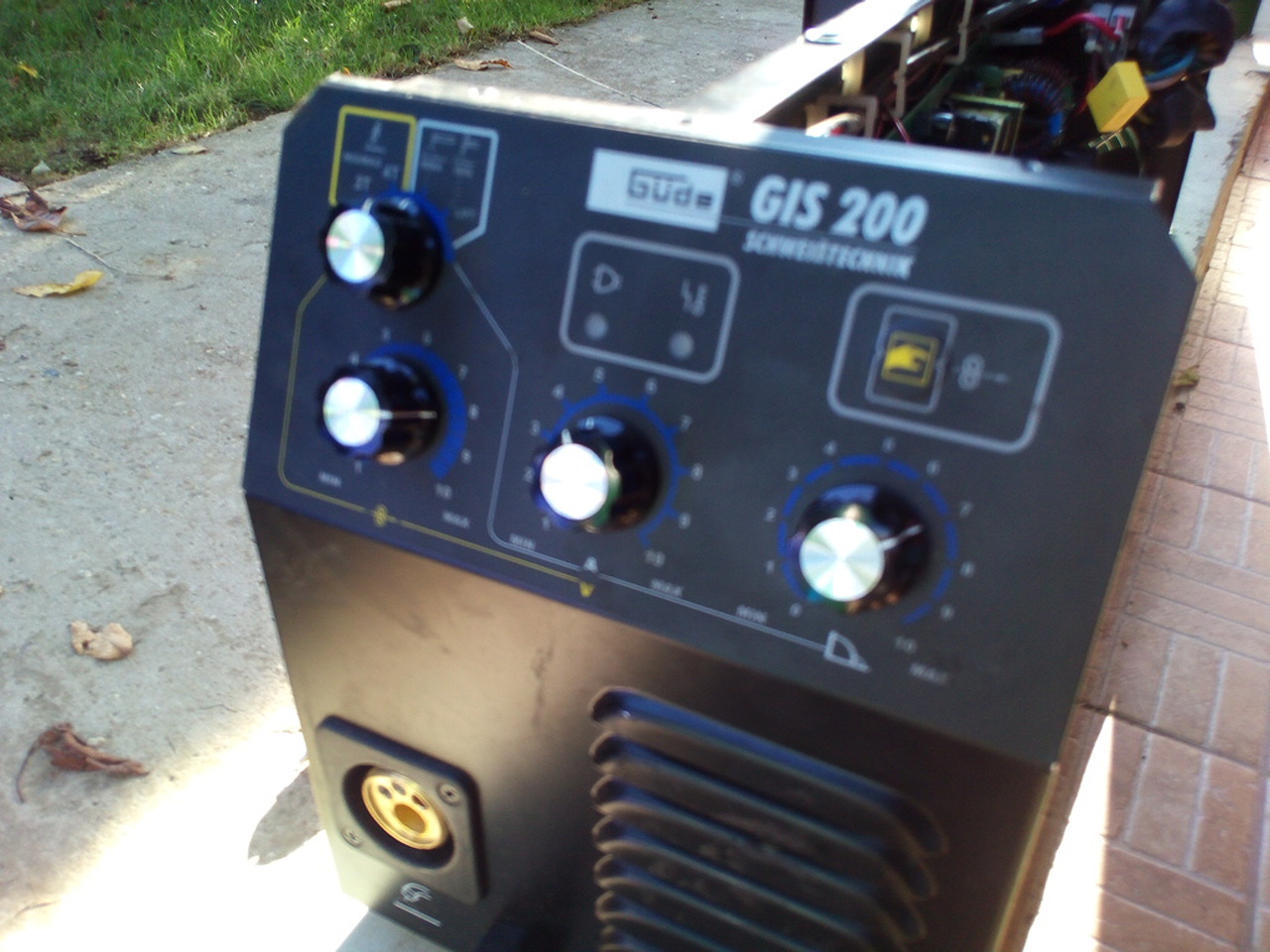

Tisztelt fórumtársak! Segítségetek szeretném kérni egy GÜDE GIS-200 tipusu inverterrel kapcsolatban! Áram alá helyezve semmit nem csinál! Hol kezdjem? Mit mérjek? A kapcsoló átad! Másik böngészővel Mozzila sikerült képet feltöltenem külön köszönet érte!

Mérd meg a lágyindító fölötti két PTC ellenállást nem-e szakadtak, ha nem akkor nézd meg a puffer kondenzátorokon mekkora DC feszültség van kb. 320V-nak kell lennie. Sajnos rajzom nincs hozzá, de hátha akad valakinek.
Szia! A pufferekre rámérek a lágyindító részt hol találom? Azt hittem külön panelon van, de nem látom! Köszi
A lágyindító rész, a bemeneti egyenirányító, és a pufferkondik között található. Esetenként soros ellenállások, amit egy vagy két relé hidal át. Szerepe, hogy a puffer bekapcsoláskor való hirtelen nagy áramfelvételét lecsökkentse. Újabb típusoknál PTC- ket szoktak használni.

A relé fölött van két "zöld tárcsa" azok a PTC-k azon keresztül töltődik a kondi majd ezeket a relé söntöli 1-2 mp után ekkor már 300V fölötti DC feszt kell mérned a puffereken. Ha ez megvan lehet továbblépni, ha nincs meg egyszerű, mert vagy a PTC-k , vagy a greatz híd a rossz ( amennyiben megkapja a panel a 230V-ot ) .
Ja és nagyon vigyázz a mérésekkel 300V nem játék, ha nem vagy biztos a tudásodban ne kezdj hozzá. Remélem segítettem.
