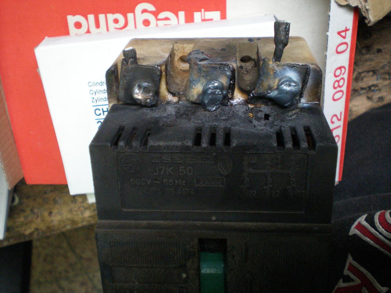

(#) elektroncso válasza kristikoma hozzászólására (») Szept 1, 2017 /
"Jó" dolog az alumínium, főleg ha nincs rendszeresen utánahúzva.
Múlt héten fényképeztem.
