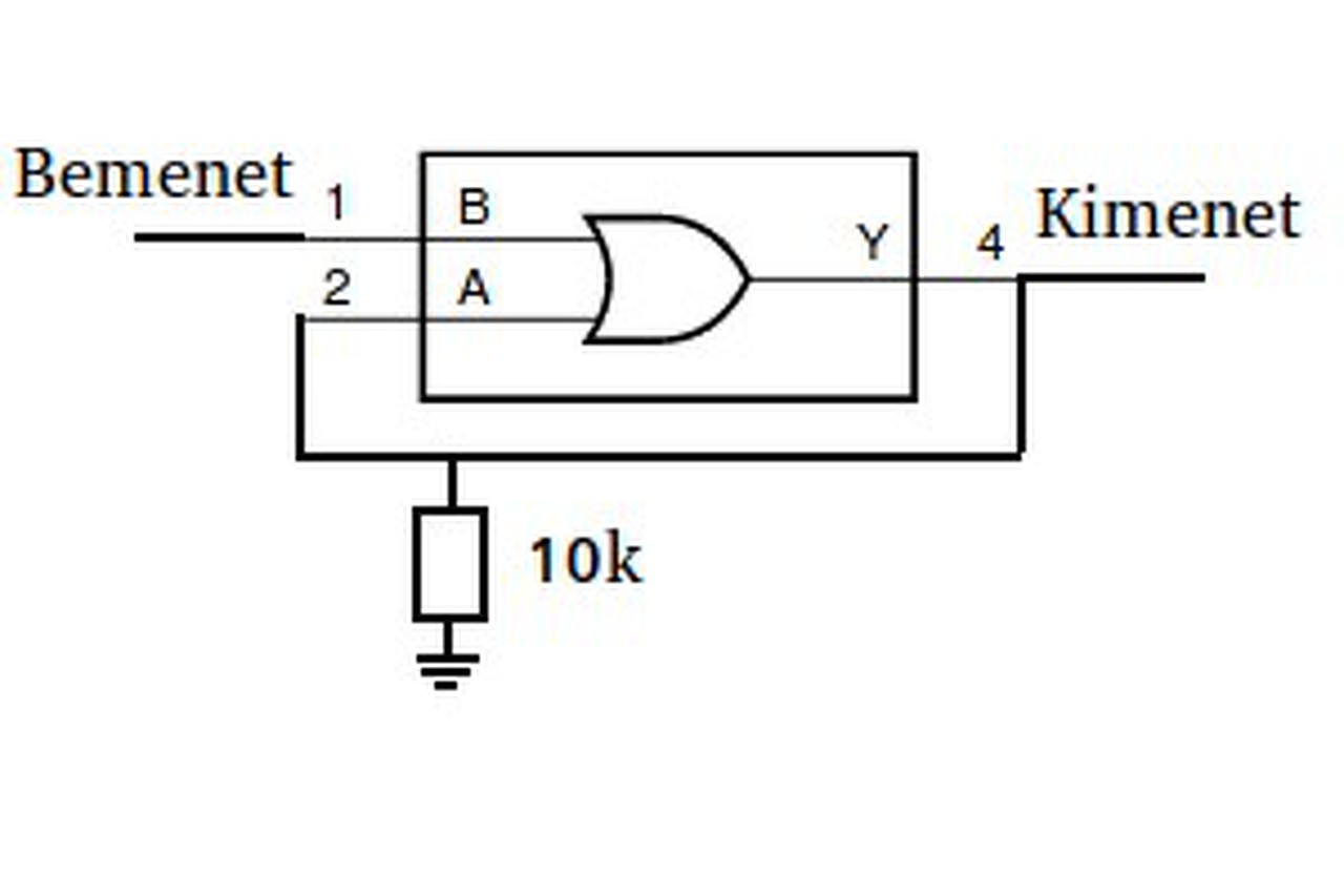

(#) xNorbi hozzászólása Szept 8, 2017 /
Egy olyan áramkörre lenne szükségem ami a következőt tudja:
1. Ha a bemenet logikai 0 akkor a kimeneten is logika 0 legyen
2. Ha a bemenet logikai 1 akkor a kimeneten megjelenjen a logikai 1 és ez maradjon is addig amíg a tápfeszültség meg nem szűnik. Tehát ezután ha a bemenetre logikai 0 adok a kimenet akkor is magas szinten maradjon.
Én ezt OR kapuval tervezem megoldani (a csatolt kép szerint):
Az OR ICnek van egy A és B bemeneti és egy Y kimeneti lába. Az Y kimenetet rákötném a B bemenetre és egy ellenálással (pl. 10kohm) a földre húznám.
A működésétől azt várnám hogy bekapcsolásnál logikai 0 legyen a kimenetén, ha az A bemenetre magas jelszintet adok ---> a kimenet is magasra kerül ----> ami így visszakerül a bemenetre. Igy egész a tápfeszültség megszűnéséig tartaná ezt az állapotát. Helyes ez a következtetés?
Működhet ez így? Köszi!

(#) wbt válasza xNorbi hozzászólására (») Szept 8, 2017 /
Szerintem működik, csak a bekapcsolási tranziensre is fel kell készülni, előfordulhat, hogy táp bekapcsoláskor már bekapcsol. Ha így jársz, akkor kell egy reset-kondi az áramkörbe illetve tudni kellene, hogy a bemeneted az lebegő vagy más TTL-ről jön. lehet, hogy egy resetelhető D-tárral jobban járnál. (7474 pl. van 1-gate-ben is, ha csak 1db kell)
