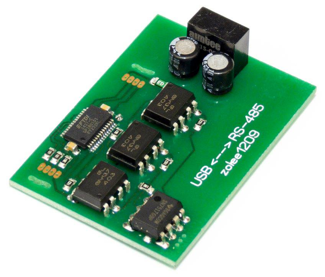

(#) zolee1209 válasza Firefighter1 hozzászólására (») Szept 10, 2017 /
Ha nagyritkán ilyenre vetemedek, akkor a felirat helyét a lötstop rétegen kihagyom.
Ezután fehér jelölőfilccel feltöltöm. Száradás után finoman áttörlöm denszeszes papírzsepivel. Csak korlátozottan használható, mert a törlés során más nemkívánt helyre is bekerülhet, nehezítve esetleg a forrasztást. Ugyanígy alkatrész oldalon, dry-fóliával.
(#) zolee1209 válasza zolee1209 hozzászólására (») Szept 11, 2017 / 1
Így néz ki...
„Ugyanígy alkatrész oldalon, dry-fóliával.”
Arra gondoltam, ha nincs lötstop réteg, akkor dry fóliával maszkolni a festéknek, majd azt eltávolítani.

(#) zolee1209 válasza niedziela hozzászólására (») Szept 11, 2017 /
Alaposan le kell takarítani a festékhártyától, mert ahogy észrevettem, olyan, mint mikor maratjuk a NYÁK-ot. Hiába a tömény lúg, ha alkoholos filccel húzok rá egy vékony vonalat és hagyom ázni, nem jön le, mindenhol máshol egyben leválik.
(#) niedziela válasza zolee1209 hozzászólására (») Szept 11, 2017 /
Száradás előtt le lehet törölni, csak kérdés akkor mi lesz a felirattal.
Száradás után azért már nem olyan egyszerű a felesleges festéket leköppögetni.
Lötstop fóliánál élbe hajtott zsepivel és oldószerrel húzom le a fölösleget. Ott látszik, mikor jó. Dry fóliánál macerásabb, mert a fólia is vékonyabb, így könnyebb a mélyedésből kiszedni. Igaz, azt egy selejt nyák fólia oldalán próbáltam kínai lötstop pasztával és gumis lehúzóval feliratnak. Ott volt az, hogy nem láttam, van-e rajta még valami, vagy sem és bizony nem hozta le a lúg a fóliát. Holnap kipróbálom a dry+ filc kombinációt, épp van két kisebb beültetlen NYÁK-om.
Bővebben: Link Ezt a filcet használom, helyi papírboltban vettem.
