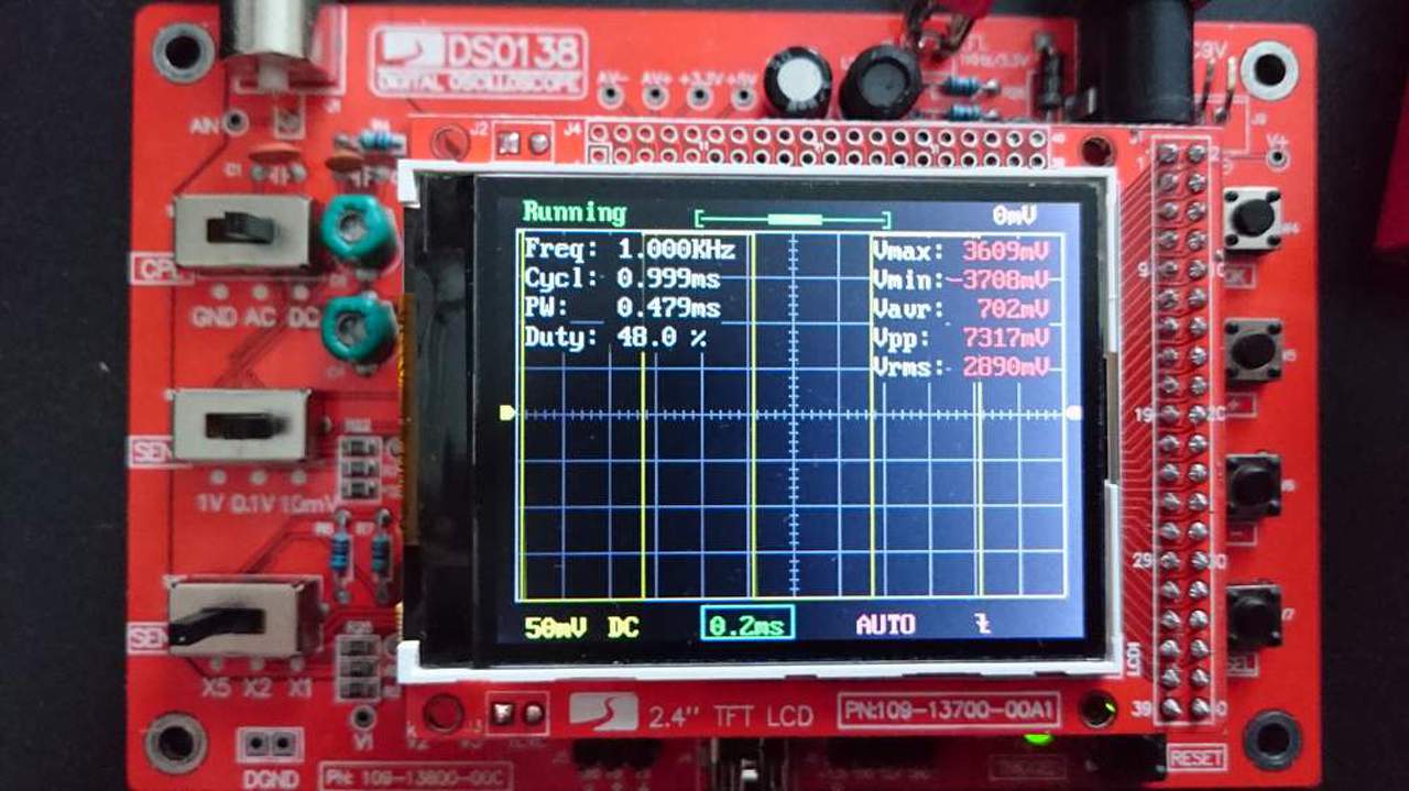

Sziasztok! Rendeltem egy DSO138-ast direkt összeszerelve, hogy ne kelljen bajlódnom az élesztéssel. Hát ez nem jött be, mert érzésem szerint valami nagyon nem kerek az osztó környékén. (Azért írok ide elsőre, mert ugyan nem vagyok tök hülye az elektronikához, de az utóbbi 5 évben sajnos semmi időm nem volt foglalkozni elektronikával és mostanában kezdem újra. Szkóphoz annyi közöm van, hogy bő 15 éve a suliban az elektronikai gyakorlat órán vele szemben ültem, de a négy év alatt talán egyszer kapcsoltuk be.) Teszek fel pár képet és ti, akik rendszeresen használtok szkópot, szerintem rögtön tudjátok majd, mi a hiba, tényleg az osztó felé kezdjek-e keresgélni, ahogy gondolom, vagy egészen másfelé. Előre is köszi a türelmet és az építő jellegű válaszokat.
(És igen, én is az 1V/div-vel mérném a 3,3V-os gyári négyszögjelet, de azon a méréshatáron nem mér az égegyadta világon semmit.)
Még egyszer nézd meg a kezelését. Amint látom te nem az osztot kapcsolod, mert az mindig 10mV ( jobb szélsö) állásban van. Amit te kapcsolgatsz az a szorzo x1,x2 és x5.
Azonkivül az 1V/div állásban is mér a jeled - 6,8 és -7,8 V között van, csak valamiért el van tolva egyenfeszültségileg azért nem látod a képernyön. Lehet, hogy a bemeneti fokozat nincs jol beszintezve. Mérd meg a feszültségeket ( a mellékelt rajzon ott vannak) A bementi TL074 sima DC erösitö, és lehet hogy már kinyirtad a 3 V-s jellel amikor maximumra kapcsoltad az erösitést. Lehet, hogy csak a szimmetria ment el. Mérd meg a méröponton. Kapcsold AC-ra meglátod, hogy visszajön-e a jel. Ezt a szkopot kicsit meg kell szokni, de azután jol müködik..... ![]()

Szia! Olyan nagy baj nem lehet, mert látod a négyszögjelet, tehát a jel útjában levő félvezetők működnek. Lehet, hogy csak egy rosszul sikerült forrasztás a baj. Úgy látom nincs bedobozolva, ezért a felső kijelzőt hordó panelt óvatosan le tudod szedni és ellenőrizni az alkatrész értékeket. Ha nem kaptál hozzá kapcsolási rajzot, akkor itt, vagy a dso honlapján találhatsz, ott talán frissebb is van. Ha mérni már mér minden állásban, akkor próbáld meg újra bekalibrálni. Ebben a cikkben írtam a használatáról is. Nem teljes körű, de van közte olyan, ami az eredeti leírásból kimaradt.
Nekem is vagy 5x kellett lemosni a TL074 környékét mire helyreálltak a feszültségek.

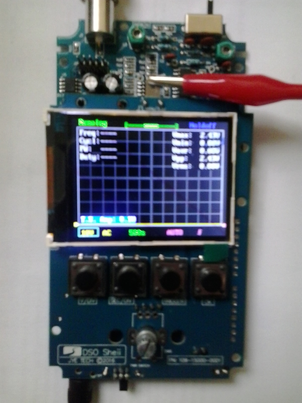

Sziasztok! Vettem egy DSO 150-es szkópot. Összeszereltem, elsőre volt egy kis függőleges eltérítés, majd nyomkodtam a gombokat és teljesen megszünt. Többször is ellenőriztem, mivel néhány alkatrészt a vevőnek kell beforrasztani, de minden jónak tűnik. Ugye van rajta egy négyszög kimenet kalibrációnak ez is működik. Mi lehet a gond?
Esetleg függőleges pozíciót elnyomkodtad, kiment a képernyőről le, vagy fel. Vagy triggermód nem auto, hanem normal, single, ekkor csak bemenő jelre triggerelésre lesz képernyőre rajzolás, ha triggerszint beállítás jó a jelhez.

Köszi a gyors választ. Nem valami jó a kép, a kijelző alján van a sárga vonal és nem változik. Ahogy nyomkodtam csak lefelé mozdult el és sehogy nem tudtam középre állítani. Szerinted hogyan állítsam, hogy jó legyen.
Több minden lehet, a gyári képeket hiába mutogatod abból semmit nem fogunk látni. Lehet hogy gnd-ben van a csatorna például. Trimmerekkel a beállítást megcsináltad? Ennek van automatikus nullára állása ha jól emlékszem, mintha az OK gombot kellene hozzá nyomva tartani.
Köszi. Szerzek hozzá manual-t, szerintem jó lesz ez.
Írod, hogy nyomkodtad a gombokat. Van ott egy forgógomb is. Gondolom, kijelölhető, hogy mit vigyen a forgógomb. Valahogy ki kell jelölni, hogy a függőleges pozíciót vigye a forgógomb, és akkor azt kell vinnie.
OK gomb megállítja a mintavételezést (hold). A másik három gomb értelemszerűen a kívánt funkció, amit kiválasztva jelzi a képernyőn, és ezt tudod állítani a tekerővel. Volt valami a nyomva tartésokkal is, de arra már nem emlékszem, próbálgasd. Szerintem be fog ugrani a helyére a vonal.

18:35-kor mutatja, hogy a függőleges eltolást hogyan tudod állítani (bal oldali nyíl a képernyőn). A V/DIV gombbal. Később azt látod, hogy a SEC/DIV állítja a vízszintes eltolást (képernyő teteje kék). Ha jól látom akkor a V/DIV ugrasztja a helyére a dolgot. Végül a TRIGGER állítja a triggert (jobb oldali nyíl). Az OK gombot nyomva tartva extra infókat is megjelenít (frekvenciát, feszültséget, stb).

Köszönöm mindenkinek a segítő szándékot, de magamnak köszönhetem a problémát. Ugyanis van a forgatható kódkapcsoló amihez adtak egy kis nyáklemezt erre kell ráforrasztani ezt az alkatrészt. Sajnos sikerült tükörképében megoldanom így átfordultak a kivezetések és ez okozta a problémát. Két napom ráment, többször ellenőriztem a többi alkatrészt, méricskéltem jó sokat. Feltünt, hogy a forgatható kapcsoló és a mikroprocesszor között lebegnek a bemenetek. Mivel ugye itt digitális jelnek kellene lennie, közben 0-3.3V között változott, már neki álltam felhúzó ellenállásokat babrálni. Stb. Amint megfordítottam a tekerőt a nyáklemezen azóta tökéletesen működik a cucc.
