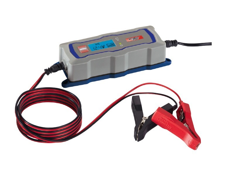

(#) TheGreen hozzászólása Szept 14, 2017 /
Üdv urak!Nem tudom jo helyre firkálok e,de olyan kérdésem lenne hogy lehet e szünetmentes tápbol akku töltöt fabrikálni.Van egy kis Kubota traktorom és télen nemigen van használva,igy az akkuja sem ezért gondoltam arra ha már a szünetmentes ilyen szépen karbantartja az akkuját,karbantarthatná a traktorét is.Van több fajta szünetmentes tápom is,de most ezt kotortam elö mert ez tud a legtöbbet (APC Black-UPS 1200VX). A válaszokat köszönöm,szép napot!
(#) erbe válasza TheGreen hozzászólására (») Szept 14, 2017 /
Ez a szünetmentes 24 V-os akkucsomaggal dolgozik. Ahhoz méretezett a töltője. Viszonylag kis teljesítményű, ezét nem tudom pontosan, de a többiek kimerült akkut ~20 óra alatt töltenek fel.
12 V-ra átalakítani annyi munka, mintha újat építenél. Téli karbantartásra olcsó bolti automata akkutöltő megfelel, ha nem akarsz építeni.
(#) TheGreen válasza erbe hozzászólására (») Szept 15, 2017 /
A probléma az ugye az állás idö az akkunál,ami rosszabb mintha használva lenne,a témát már nagy vonalakban körbe jártam,és sajna az olcso akkutöltö az semmire sem jo ,akárcsak az olcso akkumulátor. Persze vannak készülékek a megoldásra,de azok sem olcsok,gondoltam itt lesz olyan szaki aki tud mondani valami pozitivumot.Az akkumulátorok minösége és tartossága szemszögéböl is van rálátásom egy kicsit a dolgokra szakmábol adodoan,és sajna a pénztárcám is érezte már a Hunba eladott kiválo minöségü akumlátorok hátrányát-teljesitményét (tervezett elavulás). Jelenleg 1 Japán akkum van (eredeti!!) és ugye ez sem olcso,viszont használhato... A hozzászolát köszönöm,várom mások véleményét is...további szép napot!
(#) Chipmunk1960 válasza TheGreen hozzászólására (») Szept 16, 2017 /
Szia, a Lidl-ben néha kapható kis inverteres akkutöltő elég rendesen karban tartja, 4 fázisú töltési ciklusa van, a 4. a Trickle charge
(#) erbe válasza Chipmunk1960 hozzászólására (») Szept 16, 2017 /
Ezt írtam én is (kicsit másképp) de nem hiszi.
(#) Chipmunk1960 válasza erbe hozzászólására (») Szept 17, 2017 /
Ja igen, látom már. 3,8A -rel tölt, így nem kapkodja el, de az biztosan kíméletes töltés. De egy fali dugasz-tápot is át lehet alakítani 14,2V-ra, az az 500mA is elegendő az önkisülés pótlására, s mivel mozog benne egy kis áram, nem "ül le" az akksi. A szünetmentesek példájára, azokban is 5 évet bírtak általában a jobb fajta akksik.
(#) TheGreen válasza TheGreen hozzászólására (») Szept 17, 2017 /
Köszönöm a válaszokat,a Lidlnél kb 2 éve nem vásárolok müszaki-barkács dolgokat mert egyre silányabb a minöségük (volt amit vissza vittem). Viszont találtam hasonlot amire gondoltam, csak a pénztárcába kell nyulni sajna,de ha beválik akkor meg éri. Még 1x köszöntem további szépet.
(#) Chipmunk1960 válasza TheGreen hozzászólására (») Szept 17, 2017 /
Legyen vele szerencséd!
(#) erbe válasza Chipmunk1960 hozzászólására (») Szept 17, 2017 /
„dugasz-tápot is át lehet alakítani 14,2V-ra,”
Szünetmentesek töltési végfeszültsége 13,8 - 13,9 V. Az akkukon szerepel az állandó töltés végfeszültsége és a ciklikus töltésnél megengedett.
Akkor arra, pont nem volt előttem egy, amiről leolvashattam volna, bocsánat!
