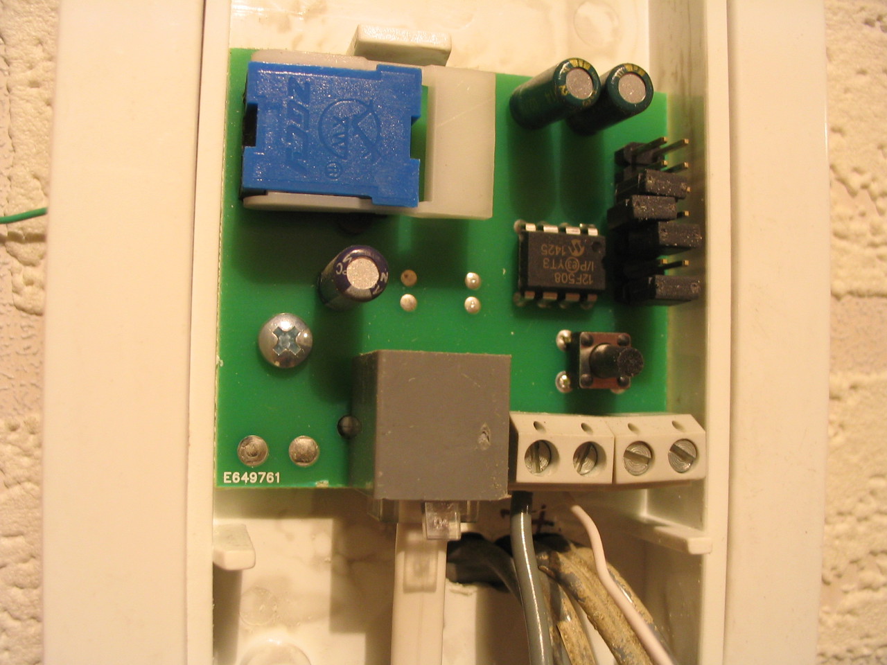

Vettem egylakást, a kaputel nem műxik (Codefon), előző tulaj nem elérhető. A kapunál a szám beírásásra OFF-ot ír ki. A beltéri belsejét lefotóztam. A kaputelefonos emberke azt mondta, hogyha kp-i a hiba, akkor a lakszöv fizet, ha a lakás készülék, akkor én, 15 ropi. Annyi tanácsot adott, hogy a vezetékre mérve 13 V körüli fesz-t kell mérnem, ha nincs, akkor vezeték, ha van, akkor készülék hiba. Fesz van, 14,45 V. az egyik vezeték simán bemegy a készülék sorkapcsára, a másik egy továbbmenő vezeték. Keresgéltem a neten, egy ilyen készülék belső panelljét 1000 Ft körül meg lehet venni, így sokallom a 15 ropit. Gondolom, az hogy beteszem az új panelt, még nem fogja megoldani a dolgot, valahogy csatlakoztatni kell a rendszerhez. Segítenétek valami megoldásban?
Szia,
Ha jól látom akkor a fotón levő készülék az 5 sz. lakásnak van beállítva, az a te lakásszámod ? Ha megveszed a panelt akkor kicseréled visszakötöd a polaritásnak megfelelően a vezetékeket és a link alapján az átkötésekkel beállítod a kívánt lakásszámot. (jobb oldali fekete átkötések amik levehetők és a számozás lentről kezdődik, jelenleg egy egyes és egy négyes van rövid zárban, ami azt jelenti, hogy a készülék az 5 számra fog reagálni) http://www.codefon.hu/kepek/codefon/leiras_2%20oldal.pdf Ha elakadsz szólj..... ja és a vezetékek maradjanak úgy ahogyan kikötöd!!! A továbbmenő is kell mert az a szomszédaid készülékéhez megy, ha nem kötöd be akkor elrontod a szomszédét is!! (Nagy eséllyel a régi MKT rendszer vezetékezése megmaradt.)
Igen, az 5-ös az enyém. Először azt hittem, rosszul látod. mert az 1., és a 3. van összekötve a jumperrel, de aztán belinkelt iromány alapján rájöttem,, hogy lesz 5-ös.
Ha kicserélem a panelt, akkor ezek szerint semmi teendőm nincs, jó lesz a régi kód, és a proxi? Proxiból egyet kaptam, a kp. egység veszi a jelét, de arra is OFF a válsza.
Közben rájöttem, hogy amit találtam, az nem pont ilyen (nincs benne jumper) gondolom, az nem is jó
http://netker8.eu/EVKT_-_MKT_lakaskeszulek_panel Tudnátok picit segíteni, hogy itt pesten hol kaphatnék? Ha keresgélek, akkor a képen a nyákon látható E 649761 szám segíthet?

Mielőtt nagyon beleártod magad a dologba....polaritást nézted? Nem volt leszedve? Rosszul visszakötve? Bontó gombot lenyomva, a csengőbemenetet rövidrezárva megszólal? Tibor
Lehet valamelyik kaputelefonos boltban kapsz komplett készüléket 3-4 eFt-ért az minden hibát kizár, és lehet a boltos még a lakásszámod is beállítja. ( mondjuk azt a különálló panellel is elkövetheti egy magára adó bolt.)
Esetleg ha profi szétszerelő lettél, a szomszéd készülékét kihúzva, a tiéd az ő számára átkódolva, eldönthető hogy a központ, vagy te vagy a hunyó. Azt nem tudom, ha két készülék van ugyan azon a számon mit csinál, de valószínű úgy is kicsörögne nálad is, ergó a szomszédot sem kell zargatni vele. A hozzászólás módosítva: Jan 20, 2018
Köszönöm, ez pont jó, mert itt a 16.-ban lakom.
Nem néztem, illetve igen, de azt nem tudom, jó-e. Bár azt hiszem, rá volt írva a műanyagra a + , meg a -.
Ezt nem tudtam, hogymeg kell szólaljon, melyik bemenetre gondolsz, amibe kötve vannak a vazetékek, vagy a külön csengő bemenetre? Mindenesetre köszönöm, ki fogom próbálni.
A vonalbemenet melletti csatlakozó az egy ajtócsengő bemenet. Ha nem szólal meg akkor egyértelmű a dolog. Ha megszólal akkor még simán lehet hibás a panel...
