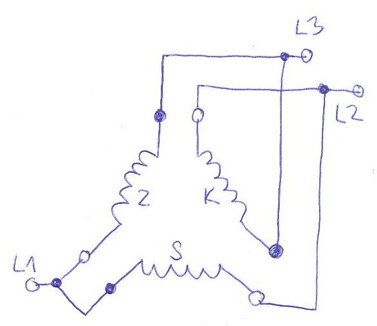

Na ma délután tisztáztam a fázis bekötéseket. A mellékelt rajzokon látható, hogy csillagba (bal oldali kép) kötve minden tekercs végpontja (sötét csatlakozópontok) összekötve az egyes tekercsek kezdőpontjaival (világos csatlakozópontok), rendre a fázisok (L1, L2, L3).
Deltába (jobb oldali kép) viszont más a helyzet. Én eddig úgy gondoltam, hogy sorba minden kezdőpontot a következő tekercs végpontjára kell csatlakoztatni (mint egy három fázisú AC motor esetében), de nem így van, mert ezzel a bekötéssel nem működik.
A helyes bekötés az, hogy a
zöld (Z) tekercs kezdőpontja megy a sárga (S) tekercs végpontjára,
sárga (S) tekercs kezdőpontja megy a kék (K) tekercs szintén kezdőpontjára,
és a zöld (Z) tekercs végpontja ugyancsak a kék (K) tekercs végpontjára csatlakozik.
Tehát ha jól értelmeztem, a kék (K) tekercset fordítva kell bekötni a másik kettőhöz képest...

Most látom csak, megint zöldségeket beszéltem a csillag bekötésnél.
Szóval helyesen a csillag bekötés:
Minden tekercs végpontja összekötve, ide más semmi nem csatlakozik.
A tekercsek kezdőpontjaira pedig a vezérlő egyes fázisai csatlakoznak.
A delta bekötést jól írtam le...
De aki figyelmesen megnézte a két rajzot, annak "átment" a lényeg remélem...
