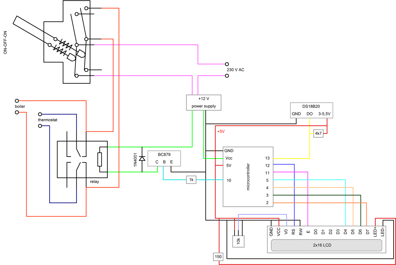

Van egy ilyen nagyméretű finder relém (66.82.9.012.0000, lásd adatlap). A kapcsolásom is csatoltam. A problémám az hogy időnként a relé miatt megbolondul az LCD és fura karaktereket kezd el kiírni. Azt olvastam hogy egy R-C tagot érdemes lenne még betenni a reléhez. Mi legyen az R és a C értéke? A relé durván 20 cm hosszú vezetékkel kapcsolódik a panelhoz. A dióda jelenleg a panelon helyezkedik el (eredetileg ez sem volt benne, de miután beraktam sem oldotta meg a problémát). Az RC tagot is a panelra kellene tenni vagy közvetlenül a relé lábaira kellene inkább?
Van még ferrit gyűrűm amit vezetékekre szoktak tenni; rakjak még ilyet a reléhez menő vezetékre? A hozzászólás módosítva: Nov 4, 2017
Miből gondolod, hogy a relé miatt bolondul (gondolom kiesik a szinkronból) meg a lcd?
Nincs más ötletem hogy mitől lehet.
Viszont most olvasom hogy a kijelző időnkénti újrainicalizálása megoldhatja a gondot, bár ez kevésbé elegáns megoldás mint a probléma okát megszüntetni. A hozzászólás módosítva: Nov 4, 2017
Ez elvi hibás kapcsolás, és észre sem vették, nem érdemes foglalkozni vele.
(0.6/4k7=0.1mA --> nincs megfelelő munkapontban a zener)
A kontroller és a kijelző táplábaihoz a lehető legközelebb 100 nF-os és azok közelébe egy-egy 4,7 µF -os kondit. Ha kültérben van a szerkezet, akkor a 4,7 µF-os kondik tantál alapúak legyenek.
Mielőtt bármilyen zavarszűrésen gondolkodnék a kontroller és az LCD környékén, járatnám az áramkört a relé érintkezőinek terhelése nélkül. Gyakran az érintkezők terhelés alatti működése (különösen a színuszhullám csúcsainál történő terhelés megszakításakor) akkora zavarteret hoz létre, ami a kijelzőt - különösen a 4 bites módban - képes megzavarni.
