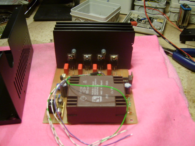

Üdv mindenkinek, szeretnék egy 4 csatornás dimmer packot építeni, a reflektorok eggyenként 150W ossak, ezt szeretném meghajtani. A vezérlőt ugy gondoltam, hogy a fenyőfa izzósornak az áramkörét használnám, kérdés hogy a reflektort triaccal, vagy mivel kapcsoljam. várom az 5leteket.
Lehet működik ha triakos vezérlőd (nem tirisztorost mert ott az egyenirányítás miatt nehezeb) az égők helyére egy egy soros ellenállás meg egy triak.(tirisztorosnál esetleg egy optos valami.)
minden esetben triaccal akarom, csak a vezérlő jelet mikrokontrollerrel. Ezt akapscit találtam, de valahogy furcsállom hogy nincs feltüntetve a bemenet...
Szerintem valahogy így áll. A bemenet meg amit te adsz neki az opton keresztül.(Arra vigyázz ,hogy nem minden optotriak támogatja a dimmerelést ,van amelyik 0 átmenetre kapcsol be a vezérlő jeltől függetlenül.)

A fényvető amihez használom 150W vonalizzós (tungsram) kb 8 hónapja használom vele eléggé jól birja még nem pofázott hogy nem teccik neki a dimmelés.
Idézet: ez megvan, az áramkört magam terveztem, a kimenet alapból +-80v has jól emléxem, elég szépen izzik a szál. Jah valami tipus számot mondjatok már az opto csatolóhoz amivel le tudom választani a vezérlőt a dimmertől és tuttira működik... Köszi a segítségeket„Viszont érdemes elő fűtést (a szál folyamatosan vörösen izzik) alkalmazni”
Talán moc 3020 ,de azért nézz utána nem próbáltam.
Az nullátmentre kapcsol, szreintem ide nem jó.
az előzőleg feltöltött kapcsiban MOC 3022 van, az esetleg?
Igazatok van abban hogy elég nehéz dolog nagyobb teljesítményű izzók ki be kapcsolása. Kaqkk írta ,hogy a halogéneket nem lehet dimmerelni. Akkor mit lehet? Mert ez téves infó, halogéneket, ill sima izzószálas izzókat, ill vonalizzókat lehet dimmerel. Sőt az élettartamot növeli, hisz a bekapcsolás nullátmenettől indul. Nincs olyan mint egy sima kapcsolóval történő bekapcsoláskor, ahol a szinuszgörbe tetején pi/2+k*+2pi (ahol a legnagyobb az effektív feszültség) így nem hirtelen kell begyújtani az izzónak 100%ra. Minden színpadon, színházban, mindenhol dimmerelik a fényvetőket, par lámpákat. Igen 1000Wos izzó sokszor zenél ![]() És hogy milyen optodiacot használj....MO3222 vagy ehez hasonló mind megfelel! Üdv: FM
