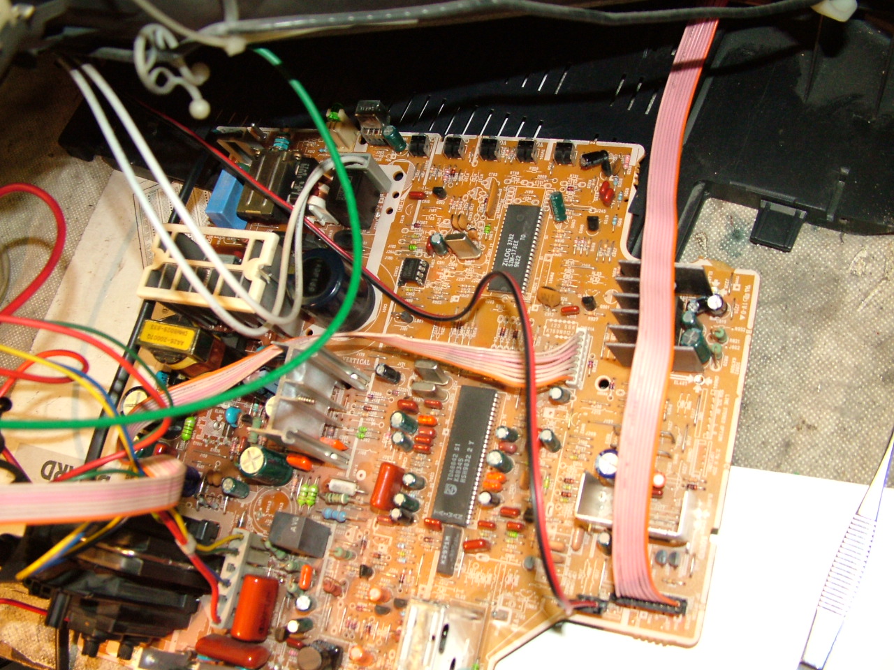

Adott egy sharp tv....bekapcsol,szépen működnek a funkciók,de a tv képernyőjének a közepén vizszintesen egy nagyon fényes csík van,és ugrál a kép....ezt mi miatt csinálhatja?térítő ic esetleg vagy mi?tranyókat néztem benne,azok rendbe vannak....
Kondikat, átnézni sűrgősen!
A TV ne üzemeltesed sokáig! Károsítja a képcsövet! Esetleg nem ad a TV jellegzetes zúgó hangot? A sorkimenő transzformátor közelében, vannak elkók azt nézd át! Az ugrálás a függőleges szinkron elálítódása miatt, van, ebből adódik a fényes csík megjelenése is!
Ja pakolj fel rólla képet, szétdobva!
Sharp tv, de milyen sharp? Az ic hibás nem lehet, ha meghibásodna, nem lenne függőleges eltérítés!
A függőleges eltérítő IC típusa? TDA1675, TDA4866?

Visszatérve a sharp tv-re...elkókat cseréltem,nincs sikerélmény...annyit elértem hogy most is bekapcsol,de most már csak a vízszintes fényes csík látszik De találtam doksit az elektrotanyán mutatom is a linket...(SHARP 70GS-64S)olvastam ezt az eeprom-os dolgot...ha ilyen baja van a kütyünek,tudom ezt vhogy javítani vagy mi pénbze volna egy ilyet megoldani?
Akkor már csak az maradt, hogy a függőleges végfokba nézz körül, képvégfok IC, előtte szokott lenni a tápon egy ellenállás, dióda......, ezeket nézd át, nem olyan nagy dolgok ezek.
