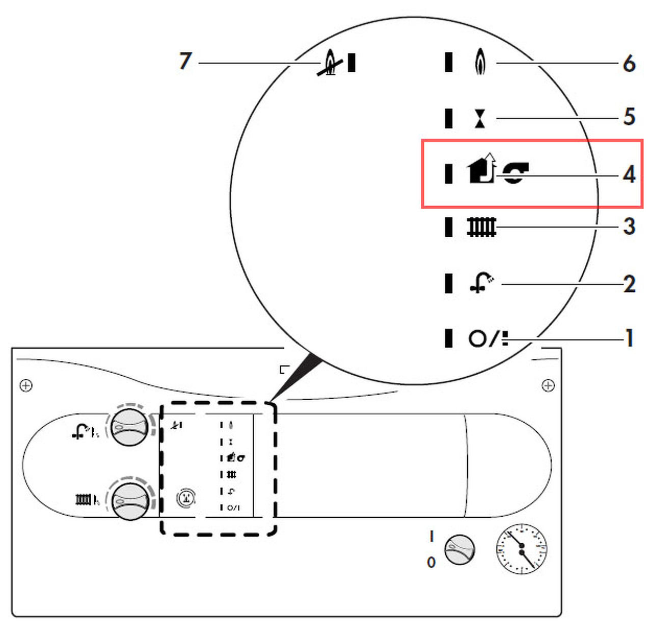

(#) Mathyas hozzászólása Jan 7, 2018 /
Jó reggelt!
Pér napja sz*rakodik a kazánunk (Walliant VUW 240/2-3) és néha néha nem indul el.
Sem ha fűteni kell, sem ha meleg vizet nyitunk.
A ledek nem villognak.
Újraindítás után után minden rendben működik.
Azt vettem észre, amikor fellép a hiba, akkor a 4-es led nem világít.
Valami javaslat?
Elektronikában otthon vagyok, de 3 hónapja költöztünk kertes házba, az előtt soha nem volt dolgom gázkazánnal. .)
(#) Gafly válasza Mathyas hozzászólására (») Jan 7, 2018 /

Jó hír az az, hogy holnap már dolgoznak a szerelők
(#) merciabc válasza Mathyas hozzászólására (») Jan 7, 2018 /
Talán ha szerencséd van, csak füstgáz szenzor hiba!
Milyen színü vezeték megy a szenzorokhoz?
Kék, vagy barna?
Nem hiába kérdezem...

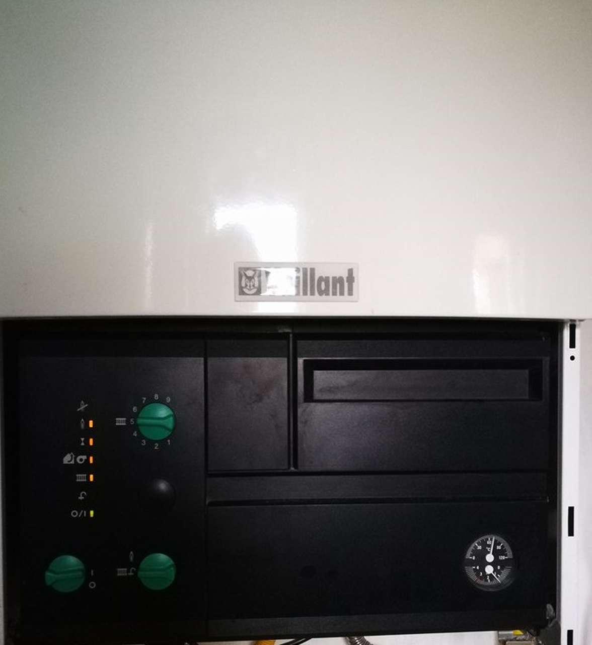

(#) ktedward hozzászólása Jan 7, 2018 /
Van egy Vaillant vuw 260 xe kazánom. Egy ideig működik rendesen, aztán felfűtésnél a gyújtó elektróda nem szikráztat, de a gáz jön és a ledek is azt jelzik, hogy fűt. Zavartörlés után simán indul, és egy darabig megint semmi probléma nincs vele.
Szerelő 2-2,5 hét múlva jönne.
(#) briki válasza Mathyas hozzászólására (») Jan 7, 2018 /
Mérd meg a füstgázszenzor 2 érzékelőjét 2-3 különböző, azonos hőmérsékleten ( hajszárítóval melegítve ) Elvileg rosszul összedugni lehetetlen a fekete hengeres csatlakozónál. Kontakt hiba lehet, azt meg lehet sprayvel próbálni megszüntetni a csatlakozónál. Ha leszeded az égőtér elején lévő szigetelést, akkor bevilágítva, tükör, stb, meg kell nézni a hőcserélő lamelláinak tisztaságát. Lehet az is el van dugulva- bár akkor hibát illene neki jelezni a kijelzőn
(#) Mathyas válasza merciabc hozzászólására (») Jan 7, 2018 /
„Milyen színü vezeték megy a szenzorokhoz?”
Három fekete és egy kék.
Gyerekek én még ennyi port és mocskot készülékben nem láttam, pedig 25 éve vagyok hasonló szakmában.
Az érzékelők nem látszódtak a portól és a mocsoktól.
(#) briki válasza ktedward hozzászólására (») Jan 7, 2018 /
Nézd meg a panel forrasztásait a nagyfesz trafó környékén. Gyújtóvezeték, elektróda szemrevételezése stb. Kondi, esetleg a nagyfesz trafó kiszedése, és kiszedve próbálni, hátha ha bemelegedve nem működik. Elsőre ennyi jut eszembe.
Akkor ki kell tisztítani elsőre, azt úgy is illene karbantartás alatt. Érintkezési probléma?
(#) Mathyas válasza briki hozzászólására (») Jan 7, 2018 /
„Mérd meg a füstgázszenzor 2 érzékelőjét 2-3 különböző, azonos hőmérsékleten”
Holnap megteszem.
Ma már nem döntöm szét még egyszer
Gondolom átmeneti ellenállást kell mérni.
(#) ktedward válasza briki hozzászólására (») Jan 7, 2018 /
Köszi hogy írtál.
Az előbb megmozgattam a kábelt és berobbant, nem tiltott le. Utána megint elkezdett fűteni.
„Érintkezési probléma?”
A csatit szétkaptam, de az érintkezők rendben voltak.
Kontakt tisztítóval azért adtam neki
Azonos ellenállásúak, így együtt kell szépen kúszni az ellenállásnak. Kompresszor, maszk nem árt. Egyúttal az említett hőcserélőt is tisztítsd ki- le kell venni a deflektort, és az égőtér szigetelés előlapját.
