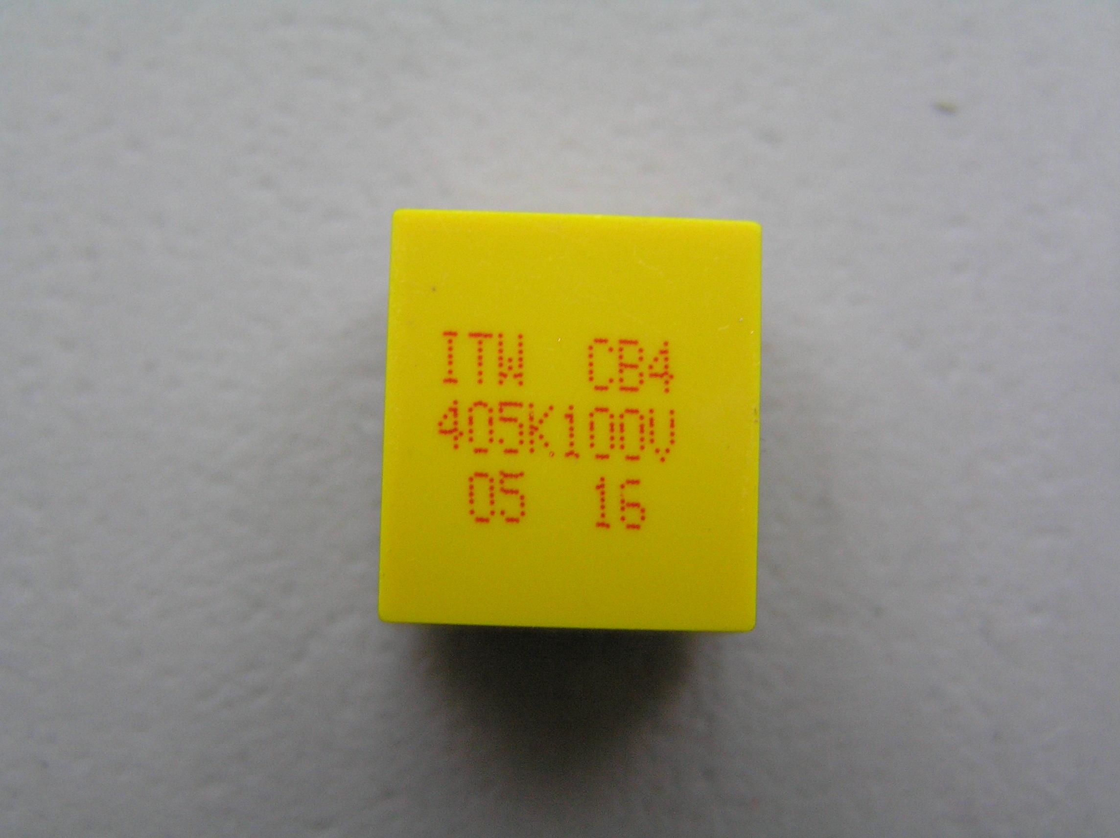

Ma csak egy REF198GP "emulátor" t készítettem. 4,7µF MKS kondenzátor helyet valami smd típust adtak jó lesz bele?

csá,Ezt a REF198GP helyettesitését remekül megoldottad kösz a tippet. hát a kondi szerintem jólesz csak fólia legyen mondjuk nekem 3cm-s lesz benne

Nem tudom hogy az a kondi jó lesz-e. Nem tudom hogy MKS kondi-e, de szerintem nem az.

Örülök, hogy tetszik a megoldás. Még úgysincs MBR20100 majd megnézem másik boltba, nézek kondit is. Wima 4,7µF MKS volt de az csak 50V os.
