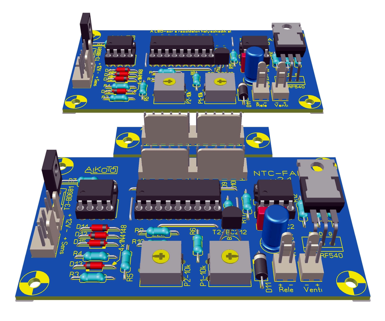

(#) Alkotó hozzászólása Jan 26, 2017 / 1
Az NTC-FAN4 fantázianevű hőmérős szabályozóhoz nem találok sehol információt ezt a cikket kivéve. Persze ebben minden benne van, csak éppen nem lehet rá válaszolni, vagy egyéb módon bővíteni a lehetőségeket.
Kérésre, egy tokozott "LED tömb" felhasználhatóságát is lehetővé tettem. Két megoldás is elérhető, ahol az egyiknél közvetlen a panel alsó oldalára kell forrasztani a kijelzőt (v2.0), illetve a másikon egy külön kis panelt tudunk csatlakoztatni a vezérlő részhez (v2.1).

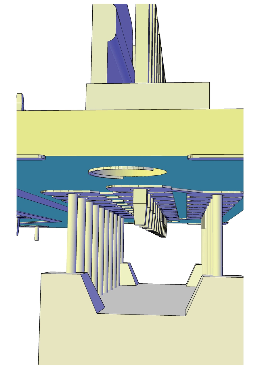

(#) Alkotó válasza Alkotó hozzászólására (») Jan 26, 2017 / 1
Próbáltam térben is megrajzolni miként képzeltem el a dolgot. Mivel animációt nem tudok csatolni, ezért néhány nézeti képpel próbálom megmutatni a gondolatom.
A hozzászólás módosítva: Jan 26, 2017
(#) szili83 válasza Alkotó hozzászólására (») Jan 29, 2017 /
Köszönöm, hogy a kívánságomat hiánytalanul, és profin áttervezted. Remélem másnak is segítség, és tudja használni.
