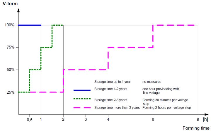

(#) firstman hozzászólása Feb 8, 2025 /
Formázás
Valami ilyesmi lenne a folyamat.

(#) Suba53 válasza firstman hozzászólására (») Feb 8, 2025 /
Az elkó készletem nagy része 30-50 éves. Amikor beépítem őket, nem tapasztalok semmi degradációt. Soha nem formáztam, járattam őket, de még nem tapasztaltam ebből adódó hibát.
Persze, tudom, hogy ami késik, nem biztos hogy múlik is.
Mik a tapasztalatok, a hasonlóan felnőtt korú elkókkal? Esetleg gyártó függő különbségek?
(#) firstman válasza Suba53 hozzászólására (») Feb 8, 2025 /
A régi kondik nagyon jól bírták a strapát, ezért aztán nem törvényszerű, hogy mindegyikben ugyanolyan mértékben leépül az oxid réteg. Azért tettem közzé ezeket a grafikonokat, mert elég nehéz volt rábukkanni a konkrét formázási infókra a különböző fórumokon. Sikerült beszereznem néhány igen régi, de nagyon jó minőségű NOS kondenzátort, de ezeket nem mertem volna azonnal a névleges feszültségüket megközelítő tápra kapcsolni. Ha van rá mód, hogy ilyen egyszerűen meg lehet menteni ezeket, akkor szerintem érdemes megpróbálni. Nekem is van itthon rengeteg olyan készülékem, ami akár több 10 éves. Viszont azok időnként használatban vannak, tehát nem kéne, hogy probléma legyen velük az esetleges kiszáradáson kívül.
(#) pucuka válasza firstman hozzászólására (») Feb 8, 2025 /
„hogy mindegyikben ugyanolyan mértékben leépül az oxid réteg.”
Nem az oxidréteg (dielektrikum) a problémás (az meglehetősen stabil vegyület), hanem az elektrolit folyadék (elektróda) a gond, mégpedig ki tud száradni. Akkor nem tudja a teljes porózus aluoxid teljes felületéhez tapadni, és akkor csökken a kapacitás.
