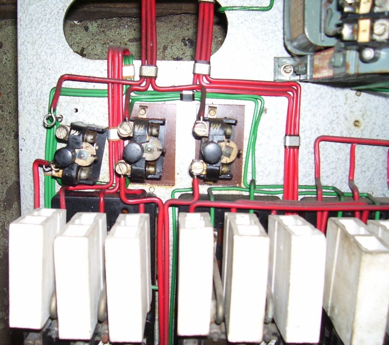

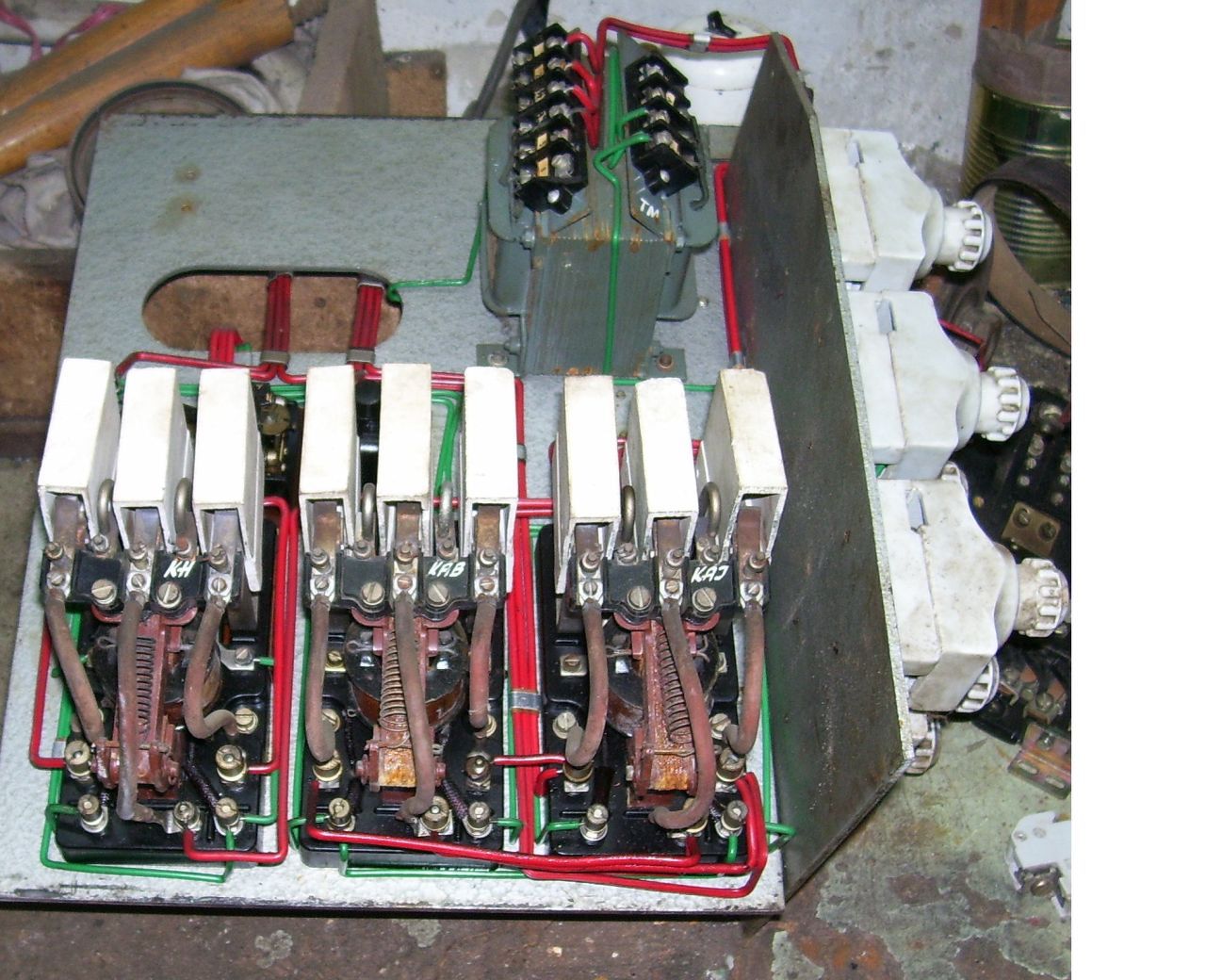

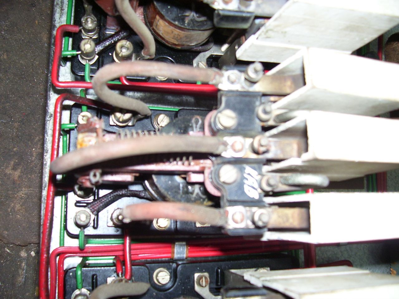

(#) erbe hozzászólása Jan 17, 2018 / 2
Biztos akad itt rajtam kívül is néhány kriptaszökevény, aki tanulmányai kezdetén látott, vagy akár javított is ilyesmit. Szokatlanul jó állapotban maradt fenn minden, a mágneskapcsolók lengő vezetékein a gumicső még "gumi". Nem úgy, mint a kínai termékekben 1 év után.
Falubeli gyerek hozta a marógépe vezérlését felújítani. A gyerekre rásózták, mint '78-as gyártású gépet, mert a munkaasztal alatti platón 1978-as szám van beütve. Érdekes módon jóformán teljesen tiszta, olaj csak néhány helyen, pl. a hőkioldók alatt bújik meg. Egyesével rakták a hőkioldókat a fázisokra, mind aprólékos mestermunka. A trafón és a vezérlőpanelen 1962-es a dátum, a főmotoron '63-as. '67-ben kezdtem tanulni a szakmát, akkor még itt-ott, főképpen darukon, akadtak ilyenek. Ahol még működött, nem cserélték, de amit akkor szereltek, abba már újabb került (VMK).
A vezetékek is tökéletes állapotban vannak. Abban nem vagyok biztos, hogy eredeti, de nem lehetetlen. Bár mi annak idején "lakk" vezetékkel szereltük a hajók tábláit. Minden ónozott réz, a bekötés mindenhol hajlított szemmel. Ahova 2 szem került, közé előírás szerint még egy alátét.
Talán meglátni, a mágneskapcsolók erőátviteli kötéseinél hengeres anyák felül csavarhúzónak horonnyal.

(#) granpa válasza erbe hozzászólására (») Jan 17, 2018 /
Ezeket jó volt javítani, mert nem egy uC csinált mindent, titkos programmal, kapcsolással! Minden darab cserélhető volt, mondjuk "100" évente (hacsak nem valami durva dolog történt), mert nem 3 év garanciára volt "kiszámítva" az élettartamuk!
(#) tibibalogh520 válasza erbe hozzászólására (») Jan 17, 2018 /
Csodaszép!
Terített huzalozás... Még én is tanultam, de a gyakorlatban már nem került sor az alkalmazására.
Bár az SzKT. versenyre alaposan be kellett gyakorolni, és ott kellett is alkalmazni. Ha jól emlékszem, csillag-delta kapcsolást kellett építeni terített huzalozással.
Mikor ilyen kézzel összeszerelt eszköz kerül a kezem közé, mindig valami fura érzés fog el.
Valami kisugárzása van.
Mintha a készítője lelkének egy darabkája is benne lenne?!
Köszönöm, hogy megosztottad!
