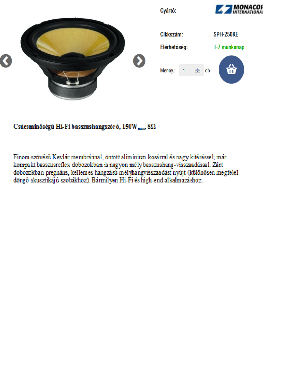

(#) olahtamas válasza voodoo hozzászólására (») Jan 16, 2018 /
Nagyon jó ötletek.
20cm-s hangszóró nekem is átfutotta a fejem, az előlapra még bele is férne. Találtam is egyet ami specifikációban megfelelne sőtt még a doboz ürtartalma is jó lenne.
Monacor és társai ténylegesen szebben szól. (Már a Electro voice ZLX-15P is piszok jól szól)
(#) voodoo válasza olahtamas hozzászólására (») Jan 16, 2018 /
Ez így első ránézésre akár még jó is lehet. Bár arra kell figyelni hogy az erősítődnek nem-e lesz baj a 4 ohm?
1/2 off:
De így, hogy szerény véleményem szerint szállítással együtt párban a két hangszóró meghaladja a 30 ezres határt, lehet hogy kicsit sok. De te tudod. Én úgy vagyok vele, hogy már leszoktam a fabrikálásról. Soha nem ússza meg az ember olcsón és azmég csak a kissebb csalódás, de a várt végeredmény meg egyenesen siralmashoz közelít. Deha mindenképp a sztereóhoz és a fabrikáláshoz ragaszkodsz akkor ennyiért lehet kapni gyári pl: Jamo dobozokat, hangszórókkal aztán vagy átszereled (bár lehet nemkéne). Ha pedig nem ragaszkodsz a sztereóhoz de félig meddig mégis, akkor két darab 2.1 -es PMPO kakiszett (2x16-17 ezer Ft körül az alábbi márkák közül) jól tud szólni. Aztán azt is átépíted a két ládába szatelitekkel együtt, és hagyod passzívan, vagy ha ügyeskedsz akkor erősítőjével együtt becuppantod aktív módban, és árban ugyan ott vagy.
Az erősítő elvileg bírni fogja, max jobban melegszik (épített az erősítő is, max kiegészítem egy halk ventilátorral.) Az erősítő is fejlesztés alatt van, hogy ki tudja szolgálni a többletteljesítményt, ha netalántán házibulira adnám a fejem.
Igen kicsit húzós az ára, de egy próbát megér szerintem. Más nem beszámolok a tapasztalataimról, elvégre a hibáiból tanul az ember Kezeim között több 2.1 és 5.1 is megfordult, de nem tetszettek a hangjai. Itt sem biztos a siker, de legalább hobbi szinten foglalkoztam vele, és megvan az építés öröme. A pénz meg jön meg megy, maximum kispórolom onnan amit haszontalan dolgokra költenék.
(#) Peter65 válasza olahtamas hozzászólására (») Jan 16, 2018 /
Jó lenne tudni valami konkrét adatot, hogy mi a jelenlegi alsó határfreki, és mit szeretnél. Ha legalább a mélysugárzó impedanciamenetet felvennéd, akkor abból látszódna, hogy a dobozban mennyi a hangszoró Fs-e, most kb. milyen mélyre megy le.
Házilag 3 utas rendszer szerintem túl nagy kihívás. Ha hozzányúlsz, akkor inkább 2 utast csinálj belőle.
A 24l szerintem zártba akár 2db 16cm-es hangszórót is elbírhatna. Több kb. 10l hanfal létezik ilyen méretű hangsugárzóval.
Szerintem se szabad annyit rákölteni, amilyen összegekről volt szó, főleg, hogy a végeredmény nagyon kétséges.
