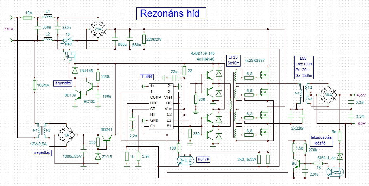

A szekunder oldalra a csatolt ábra bemenetét rákötöd, a led helyére optocsatoló diódát, az opto tranzisztor kollektorát a primer oldali +12V, az emitterét a tl494 1-s lábára kötöd. Optónak pc817 jó lehet. R1=10K, R2=2.7K, R4=1k, R3=680ohm
A kimeneti feszültség ezzel közel 12 V lesz, R1/R2 aránya határozza meg a pontos értéket. Viszont a kimeneted nem lesz zárlat védett! A második képen látható PC t-áp átalakítós rajzon a 15 és 16-s lábra menő barnával rajzolt részeket illetve a 0.06 ohmos ellenállást kellene bekötni a rövidzárlati áram korlátozásához. A hozzászólás módosítva: Jan 20, 2018

Szeretnék segítséget kérni a következőkben. Bővebben: Link Bővebben: Link A linken szereplő táppal rendelkezem. A benne lévő transzformátor légrésmentes toroid és az induktivitásai nem egyeznek a cikkben szereplővel. A tápegység hatásfoka rossz és folyamatosan esik a feszültsége terhelés hatására. A kérdésem az lenne, hogy jelenleg 2*100n rezo kondi van primer oldalon. Ez elegendő e a ZVS üzemhez? Honnan tudhatom , hogy egyáltalán ZVS üzemben működik e a tápegységem. A cikk említ " Czvs: 2x3 sorbakötött PC tápból bontott 4,7nF/400V" ezek a kondik hol helyezkednek el a panelon vagy a kapcsolásban? Ezek nélkül a kondenzátorok nélkül milyen üzemben működik a kapcsolás? Köszi a segítséget! A hozzászólás módosítva: Jan 21, 2018
"lorylaci" fórumtárs jóvoltából átfogó segítséget kaptam a cikkén keresztül a rezonáns tápok lelki világáról. Az után érdeklődnék, hogy gyakorlatban , hogyan lenne érdemes megválasztani a táblázatban szereplő 2 értéket?
Fr1 135 kHz Kívánt rezonancia frekvencia névleges terhelésnél, névleges bemeneti feszre Fmax 280 kHz Maximális kapcsolófrekvencia (üresjáratban) ??? Köszönöm!
Ha jól értelmezem, akkor mind a soros, mind a párhuzamos induktivitás egy-egy diszkrét alkatrész is lehet. Én is gyűrűmaggal szenvedek, vagyis csak a szórási induktivitást sikerült megoldani. A ZVS üzemhez szükséges mágnesező induktivitást csak párhuzamosan kötött másik tekercs segítségével tudom megoldani. Arra gondoltam, mi lenne, ha ez utóbbi tekercset nem a primerrel, hanem a szekunderrel kötném párhuzamosan. Ebben az esetben is áttranszformálódna a primer felé, de nem lenne más problémám vele? A gyűrűmagot nem akarom eltörni.
Biztos hogy áttranszformálódik mert csökkenni fog tőle a mágnesező induktivitás, de azt meg nem mondom hogy ez mennyire lenne jó vagy sem a gyakorlatban mert nem próbáltam ki. Igazából a ZVS-sel sosem szórakoztam mert szerintem nem éri meg. Tény hogy valamivel jobb mint a ZCS, csak van vele egy csomó szívás is mint az induktivitás variálása, ZVS kondik, felkúszik a szekunder fesz meg hasonlók. Itt is készültek régebben ilyenek, aztán amit megspóroltak vele a kapcsolási veszteségben annak a többszörösét fűtötték utána el a szekunder előterhelésén. A ZCS meg annyi hogy beteszel egy megfelelő értékű kondit és kész is vagy.

Lehet hogy meggyőztél, mert most szépen megy a táp ZVS üzem nélkül is. Volt kísérletem légréses vassal is, de azt hittem csak én rontottam el valamit, mert ez a felszökő terheletlen szekunder oldali feszültség mindig előjött. Nekem is erősítőt látna el, ott pedig gyakran van csend. Most egy ipari tápból bontott 1cm² magkeresztmetszetű 4,5 cm külső átmérőjű gyűrű az alany. 40 menetes primer félhidas üzem, 50 kHz kapcsolófreki. 42 kHz alatt kezd emelkedni az áramfelvétel, vagyis most még van tartalék. Terhelés nélkül semmi nem melegszik. 100W folyamatos terhelés hatására még a szülinapos paraffingyertya sem olvad meg sem a trafón, sem a félvezetők kis hűtőjén.

Használni kell a keresőt, működik. Ez a prototípus volt, ami aztán nem is lett továbbfejlesztve mert már nem volt rá szükség. A söntös-optós primitív áramkorlát ebben a formájában nem jó csak ha keménykapcsol a táp, rezonáns módban csak akkor védi meg a tápot rövidzárban ha ki van egészítve egy 555-ös vagy akármilyen időzítővel. Erről is írtam pár éve, de ha visszalapozol néhány oldalt ott is segítettem valakinek. Hogy hol tart vele azt nem tudom.

Ahhoz már hozzászóltam de nem reagáltál rá, rajzot sem csatoltál. Én biztos hogy nem szórakoznék vele, hanem beállítanék egy normál ZCS működést (olyasmi primer áramforma mint amit csatoltam a képen) és használnám.

Kipróbálhatod hogy teszel egy nyitott magos (nagyobb légrésű) induktivitást párhuzamosan a primerrel. A rajzon 435uH van, tehát akkora érték kell amit ha rákötsz a primerre akkor a primer 435uH lesz. A ZVS-hez tartozó jelalakokat pedig meg tudod nézni a cikkben.
