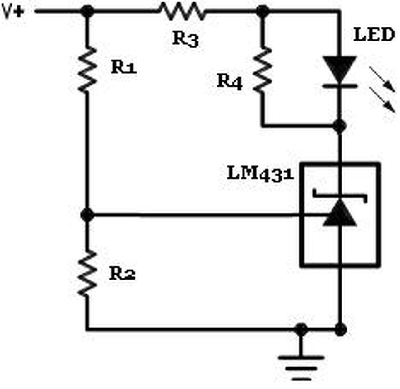

A szekunder oldalra a csatolt ábra bemenetét rákötöd, a led helyére optocsatoló diódát, az opto tranzisztor kollektorát a primer oldali +12V, az emitterét a tl494 1-s lábára kötöd. Optónak pc817 jó lehet. R1=10K, R2=2.7K, R4=1k, R3=680ohm
A kimeneti feszültség ezzel közel 12 V lesz, R1/R2 aránya határozza meg a pontos értéket. Viszont a kimeneted nem lesz zárlat védett! A második képen látható PC t-áp átalakítós rajzon a 15 és 16-s lábra menő barnával rajzolt részeket illetve a 0.06 ohmos ellenállást kellene bekötni a rövidzárlati áram korlátozásához. A hozzászólás módosítva: Jan 20, 2018
Köszönöm az eddigieket. Apránként próbálkozom majd az ajánlásaiddal! De a lényeg!!!!!! Az normális, hogy TERHELÉS NÉLKÜL langyosodik a fő trafó????!!!!! + A 70KHz megfelelő lehet? A hozzászólás módosítva: Jan 20, 2018
Sehova sem kell TL431. Olvasd el ezt a hozzászólást, meg még azt a néhányat amit azután írtam. Lesz állítható feszültséged és áramod is, ami persze nem jelenti azt hogy azokat muszáj lenne állítgatni ha neked elég belőlük egy fix érték.
A trafó nem hiszem hogy langyosodna ha nincs rajta terhelés. A magja az langyosodhat ha nagyobb a trafó gerjesztése, sőt akár 80 fokos is lehet, nem fogja zokon venni.
