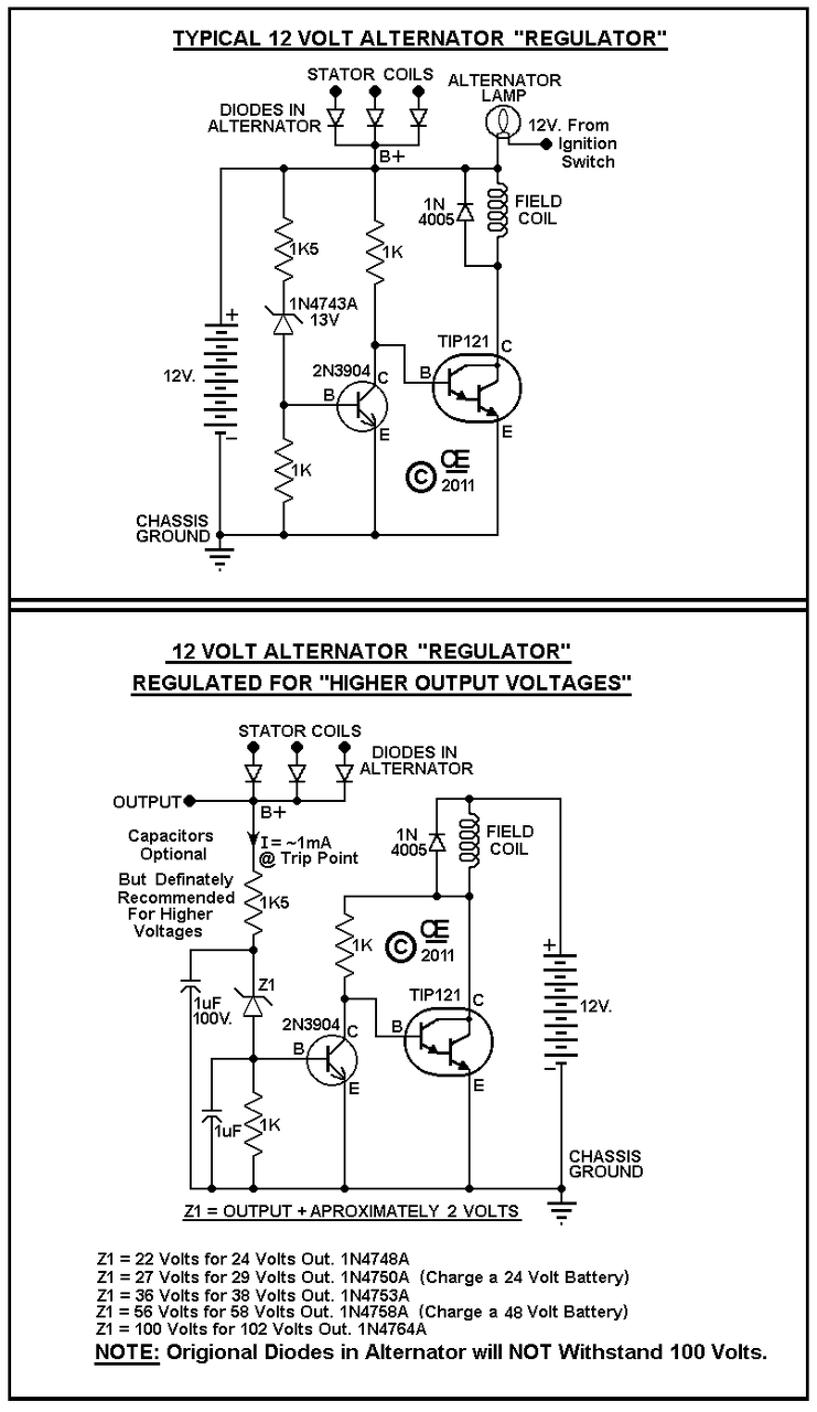

sziasztok, egy olyan kérdésem lenne, hogy egy 12v autós generátor gerjesztését kicsit megtuningolva ne 14,4 voltot hanem 28,8 voltot töltsön??
(#) kaqkk válasza otisz hozzászólására (») Jan 8, 2018 /
Cseréld ki egy 24v os generátorra és a fesszabályzót is ..
A hozzászólás módosítva: Jan 8, 2018
(#) otisz válasza kaqkk hozzászólására (») Jan 8, 2018 /
Ez mind szép és jó, csak az a helyzet hogy 12v-os áll rendelkezésemre. Csináltam egy generátort benzin motor hajtja 12V 80A generátoromat, van egy inverterem ami 24v-os és két 12V-os aksit összekötöttem sorosan, ami így tökéletes csak valahogy kéne visszatölteni is a cuccos azért érdekelne, hogy valahogy kivitelezhető lenne-e???? Esetleg valami más ötlet mint az enyém?

(#) otisz válasza Epu2 hozzászólására (») Jan 15, 2018 /
Köszönöm szépen a hozzászólásod! A minap böngésztem egy kicsit keresgettem, és találtam egy érdekes rajzot, szeretnélek megkérni, hogy vess rá egy pillantást, mert érdekes módon a rajz szerint megvalósítható köszi

(#) Epu2 válasza otisz hozzászólására (») Jan 17, 2018 /
Üdv! Mind két kapcsolás analóg szabályzó. Jelentős hőtermeléssel jár. A kettő között a különbség, hogy az első még működik is.
A második rajz különbsége a két zavarszűrő kondenzátor, de hiányzik egy vonal a B+ és az akkumulátor között. Ne felejtsd, hogy a gerjesztés csak gyújtáson működjön és ne ahogy a rajzon van.
