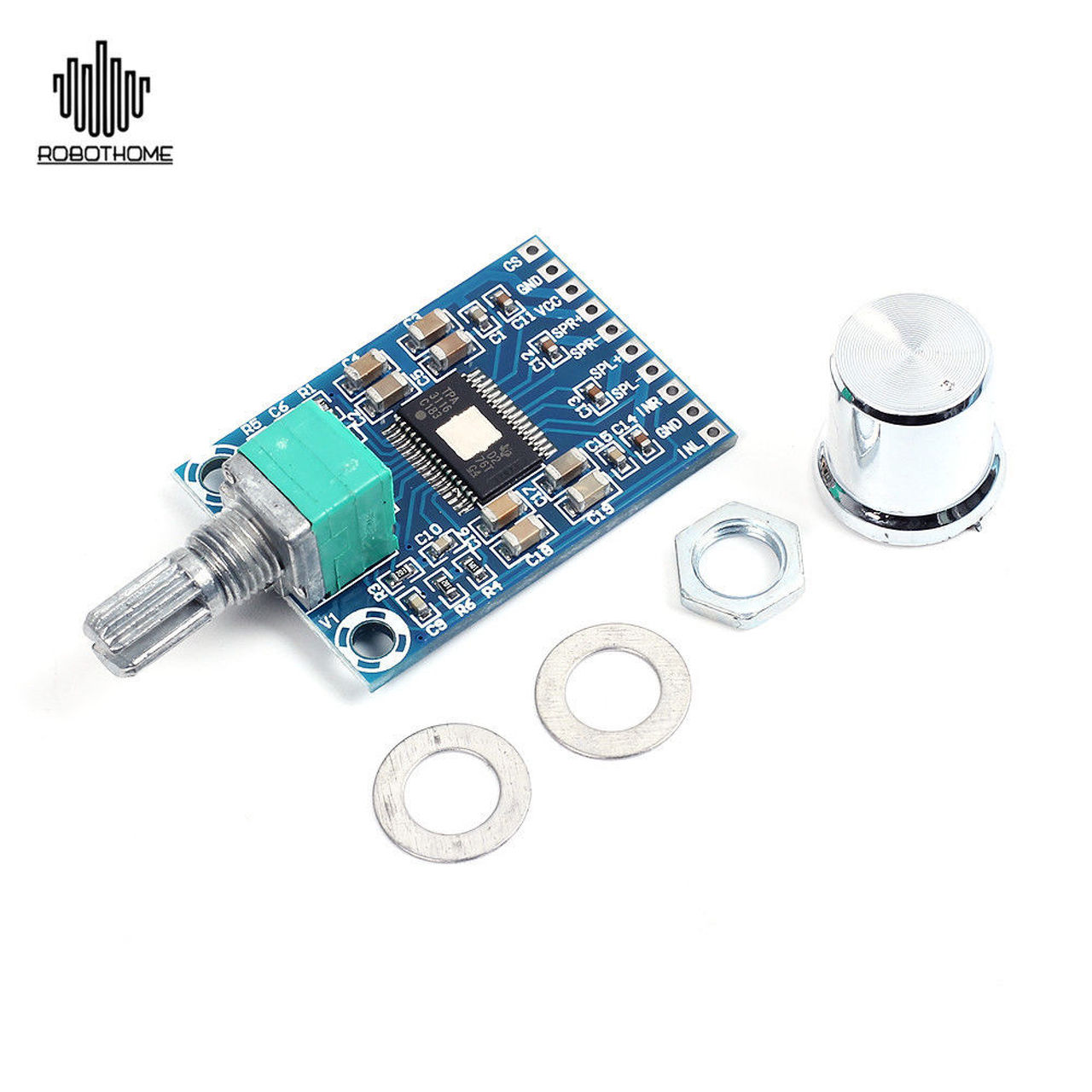

(#) gerleimarci válasza Primary hozzászólására (») Dec 1, 2017 /
Én ilyet használok. Ha a csatolókondinál megvágod a nyákot, akkor végül is ezen is ki tudod vezetni.
Vettem egy ilyet is liciten, fél áron, de még nem jött meg. Túl sokat nem várok tőle, ha jobb mint egy PAM8610 modul, akkor már boldogság van. Haverom így látatlanba azt mondta, hogy megvenné tőlem, ezért van egy olyan érzésem, hogy ajándék lesz belőle
Ilyet nehogy vegyen akárki is, mert egy kupac szeméttel ér fel.
(#) Primary válasza gerleimarci hozzászólására (») Dec 2, 2017 /
Nekem is ez van, amit linkeltél (1. link). Tetszik a hangja, de lehet, hogy ezt szétberhelem, aztán megpróbálok hozzáférni a sync lábhoz és a gain ellenállásokhoz, hogy slave-be tudja állítani az egyiket.

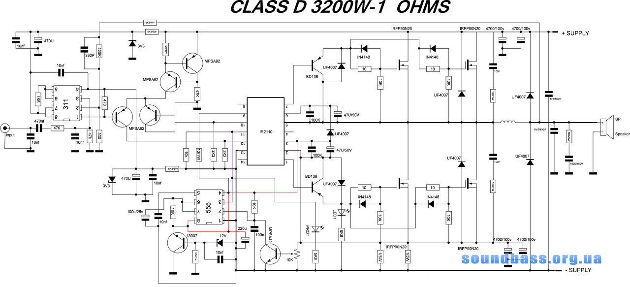

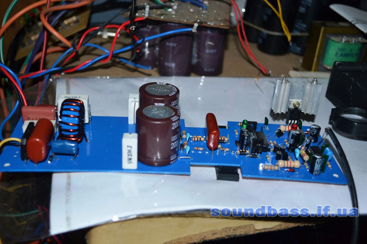

Sziasztok!Kellene egy kis segítség egy D-osztályú végfok megépitésével kapcsolatban pontosabban az érdekelne hogy mennyire megbizható szerintetek az alábbi kapcsolás és nyák .Esetleg ha találtok benne némi kivetnivalót vagy orvosolható problémát és jeleznétek azt nagyon megköszönném.
Усилитель класса D 3200 ВТ
(#) killbill válasza pcmaster90 hozzászólására (») Dec 15, 2017 /
A rajz egesz biztosan hibas. Azon felul a fenykepen egyoldalas panel van, a "nyákterv" kétoldalas. Szóval a harom kep harom kulonbozo dologrol szol.
(#) pcmaster90 válasza killbill hozzászólására (») Dec 15, 2017 /
Valahogy sejtettem hogy hibás ez a koncepció.Esetleg van valami ötleted a kapcsolási rajz hibáinak a javítására ,vagy hagyjam az egészet a fenébe és keressek valami másik kapcsolást?
A hozzászólás módosítva: Dec 15, 2017
(#) killbill válasza pcmaster90 hozzászólására (») Dec 15, 2017 / 1
Nincs otletem, csak lattam 1-2 nyilvanvalo hibat a rajzon. Vannak itt sokan, akik mar epitettek ilyen erositot, biztos segitenek. De a legtobbszor az a valasz, hogy vegyel egyet kinabol.

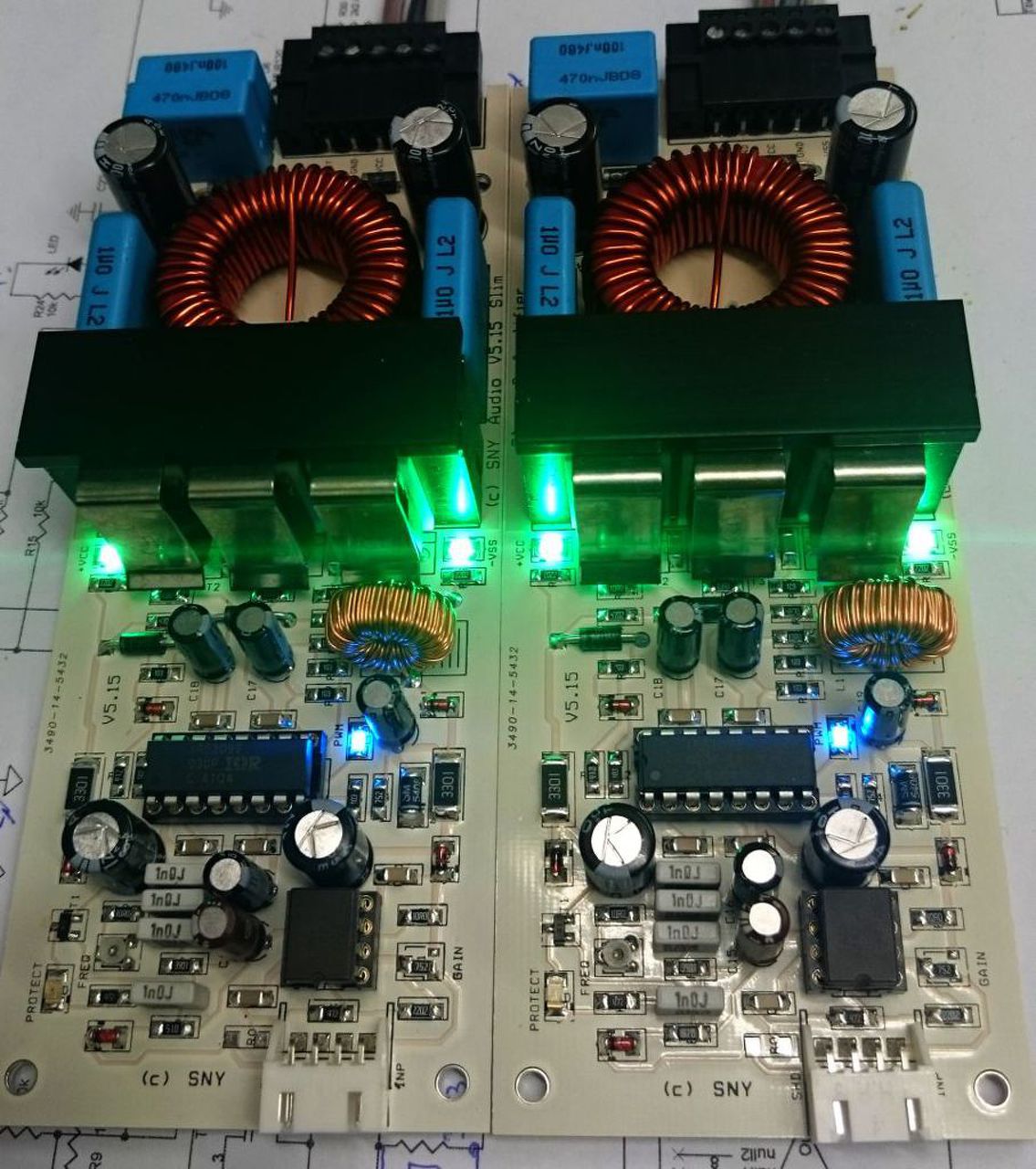

(#) gerleimarci hozzászólása Dec 22, 2017 /
Kíváncsiságból vettem ilyen kis szűrő nélküli modult. Szépen szól nem zajos. Egy másik modulból kitermelt szűrővel megmértem ez egyik oldalt, 24V 4OHM 49W, de nem tudtam klippelésig kivezérelni, pedig cseréltem rajta a két erősítés beállító ellenállást.
(#) Trivium93 válasza pcmaster90 hozzászólására (») Jan 29, 2018 /
Nem jó. Nincs gyors védelme, a soros ellenállás növeli a feszültségesést, az meg melegedéssel jár. Mellesleg 100C° os fetnél nem úgy véd mint 20C° osnál. Olyan kell ami a feten eső feszültséget figyeli, így ha melegszik nő a feszültségesés és úgy tilt a beállított határnál. 311es ic táp ellátása se igazán jó. 3,3V kevés. 5-12Vnál már rendesen tudja küldeni. 555-ös ic után kéne egy komparátor.
(#) tothbela válasza Trivium93 hozzászólására (») Jan 29, 2018 /
Sima 5 V- ról elmegy a 311. Itt meg 2X 3,3V van neki. A soros ellenállás sem egetverő probléma. Rengeteg gyári készülék így üzemel. A feten mért feszültség figyeléséhez kapuzni kell a jelet. Ennek ellenére van baj a rajzzal.
