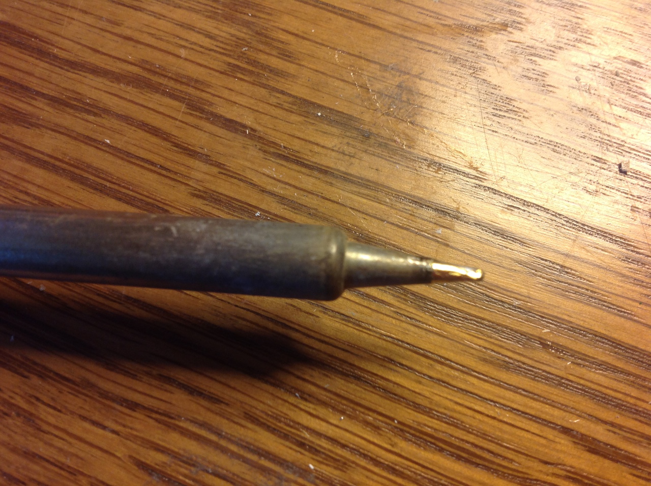

(#) Massawa válasza Ge Lee hozzászólására (») Márc 2, 2018 /
Nem kötözkodni akarok, és több mint 40 éves az elsö wellerem, azota van még két másik is, szoval elég jol képben vagyok a wellerek házatáján.
A mult héten, meg a jövöhéten ujra Ersaval kell dolgoznom ( ott ahol a munka van ilyeneket vettek). Annak egy kicsit más a hegye, amit te rászursz a fütötestre azon az Ersán meg van hosszabbitva -majdnem ugyanolyan hosszban csak vékonyabb. Finom munkára jo, csakhát vagy 200 XLR csatit kellett forrasztani, arra használhatatlan volt, egyszerüen elhült, pedig 80W volt ráirva. Elö is vetették velem a trafospákát. ( mert az mindig van na lam ilyen esetre Nem én forrasztok, hanem két kollégám. .
Tegnap összeraktam az uj HAKKOt is ( viszek egy sereg hegyet is hozzá csakis probálni.)
Azon az Ersán valamilyen ilyen hegy volt ( csak mint illusztracio, mert a tipusát nem tudom, de majd megnézem). Szoval ez nem az álom és ráadásul a hegy olyan puha, hogy ha egy kicsit megnyomod elgörbül, márpedig ilyen csatiknál néha nyomni kell, hogy megolvadjon az on. Azzal valoban csak finom SMD-t stb lehet jol forrasztani, meg drotvégeket onozni.
