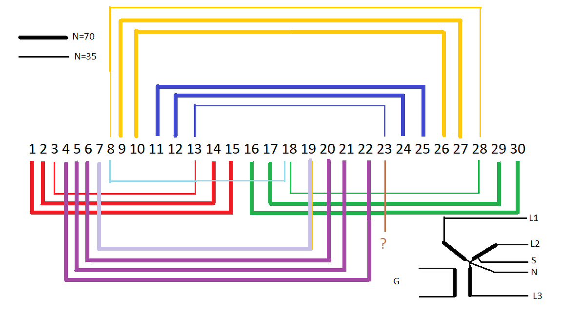

Egy 3 fázisú 3x230V szinkron generátort szeretnék áttekercselni egy fázisra. Az elképzelés az hogy egy - egy fázist nem 230V hanem 132V ra tekerem meg, így sorba kötve jönne ki a 230V feszültség, a harmadik fázis tekercse pedig csak a forgórész gerjesztését adná. Helyes az elképzelés?
(#) erbe válasza GPeti1977 hozzászólására (») Okt 20, 2020 /
Hogy jött ki neked a 132 V fázistekercsenként?
Egy fázisra nem két fázistekercset szoktak sorba kötni, hanem 1 fázisra tekercselik.
(#) GPeti1977 válasza erbe hozzászólására (») Okt 21, 2020 /
132*gyök3. Tudsz segíteni hogyan osszam el a tekercset 30 hornyban hogy egy fázisú tekercselést kapjak? A gerjesztő forgórész 2 pólusú, a motor 3000-et forog. Illetve lebontottam a tekercset nem teljesen de sikerült visszarajzolni. Illetve itt egy leírás egy hasonló generátor (aggregátor)tekercseléséről, berakom idézetbe mert nem sokat értek belőle, illeve majd lerajzolom hogy volt bekötve.
"1-2 hete tekercseltem újra egy EM 5500 CXS Majdnem Honda kínai áramfejlesztőt a főnököm kérésére a munkahelyemen. 3 fázisú... alumínium huzallal volt eredetileg.. Furi volt, mert mikor adatoltam le , nem értettem hogy dupla szálasnak tűnt a tekercselésnek az a része, ahol a 380 volt kijön belőle.. de külön voltak a kötések az egyes szálakon.. Majdnem pofára estem.. Az egyik szállal csak két menetek voltak, a másik szállal 27 menetek. Fél hornyos tekercselés, 30 horony , 4 lábas tekercsek, a nagy lábaknál nem esik rá másik tekercs nagy lába, oda tudták berakni a gerjesztő tekercseket. Érdekes volt, két kék kivezetés egy csillagpontról.. aztán ez a 2 menetes 3 fázisú 2 pólusú tekercselés soros kötéssel, aztán fekete kivezetés 1N4007 diódával .. a diódák tulsó vége összekötve és megy az elektronikára.. Aztán folytatódik , a 2 menetes tekercselés sorba van kötve egy 27 menetes tekercseléssel ami szintén soros kötéssel van.. Ezeknek a végén vannak a piros kivezetések, amelyeken le kellene adnia a 400 voltot.. Úgy kalkuláltam, hogyha az eddigiek tudják ezt a feszt, akkor a 2 menetek kb 27 voltot produkálnak . Én nem találkoztam az áramfejlesztő más porcikájával, csakis a tekercselt állórésszel. Nem tudtam hogy ezt tápfesznek használja az elektronika, vagy összehasonlítja valamivel.
Az első tekercspár nagy lábaira megy 44 menet..2 db 1 lábas tekercs sorba kötve, ezeknek sárga kivezetése van.. Utólag elmondták hogy ez csinálja a gerjesztő áramot..
A második tekercspár nagy lábán nincs idegen tekercs, ott csak félig van a nagylábak hornya.
A harmadik, belső tekercspár egyikén van egy ...azt hiszem 19 menetes tekercs.. egyetlen darab, egy lábas tekercs.. Nincs párja.. Ennek zöld kivezetése van . Állítólag 5 voltot kellene produkálnia, de nincs bekötve sehova...felesleges.
Beszámoztam a hornyokat mikor adatoltam le, Lerajzoltam, mi melyik horonyból hova ment... Át számoltam alumíniumról rézre, merthogy más a terhelhetősége, én meg csakis rézhuzalhoz férek hozzá... Eredetileg az egyik tekercs szénné volt égve, ezért kellett újra tekercselni."
(#) GPeti1977 válasza GPeti1977 hozzászólására (») Okt 21, 2020 /
Megszámoztam a hornyokat így vannak befűzve a tekercsek, sajnos pontosabban nem tudtam visszafejteni a kötéseket.
