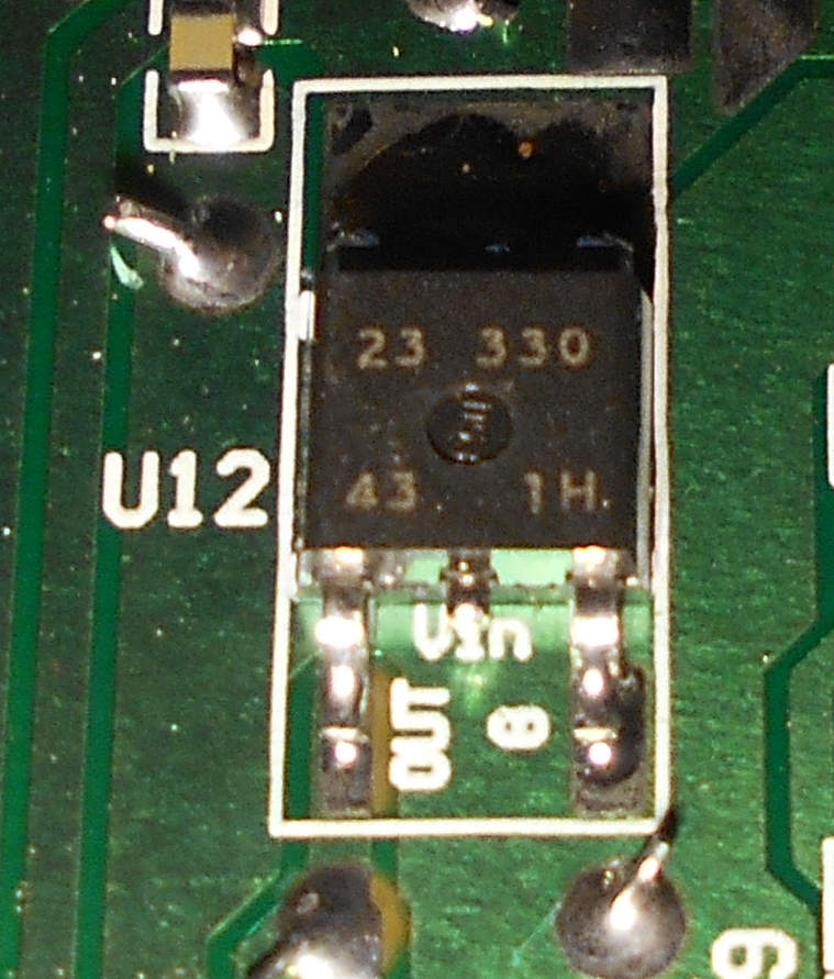

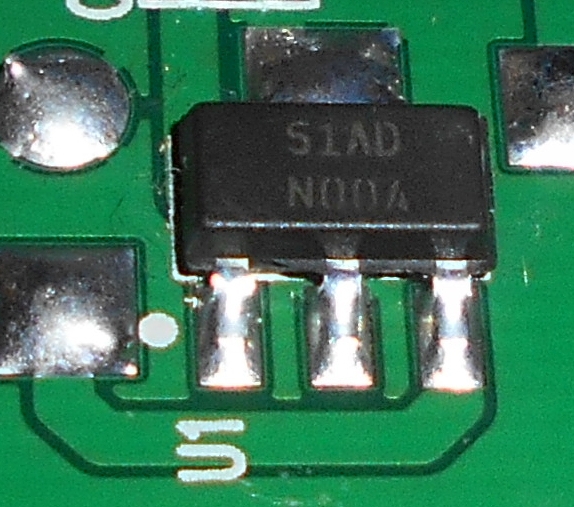

(#) Wind-Storm hozzászólása Márc 9, 2018 /
A képeken látható 3 db alkatrész beazonosításában kérném a segítségeteket. Mik lehetnek?

(#) ktamas66 válasza Wind-Storm hozzászólására (») Márc 9, 2018 / 1
Az N00A ha SOT223 a tokja lehet LM7805, a 23330 pedig NJU7223.
