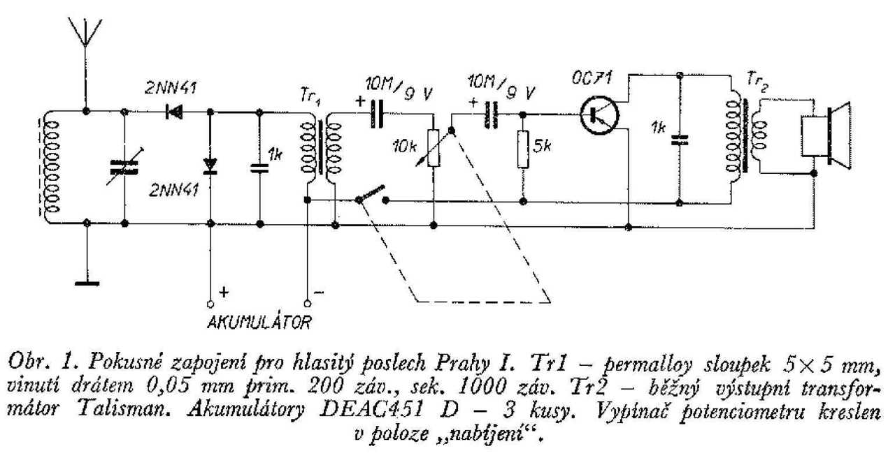

Ez a kis saját fejlesztésű kristály detektoros kikapcsolt állapotban tölti az akksit a rh-ból,tehát öntáplaló.
A hozzászólás módosítva: Márc 5, 2018
A lentebb belinkelt soros rezgőkörös rádiómnál egyértelműen megduplázta a kimenőfeszültséget. Ehhez hozzá kell tennem, hogy a hallgatóm extrém nagy impedanciájú, darabonként 7 kohm. (ilyenre sikerült a telefonhallgatót áttekercselni.) Befolyásolja kimenőfeszültséget a csatolókondenzátor értéke is. Nálam egy zsebrádió forgó URH része van ebben a pozícióban annak érdekében, hogy a csatolást változtatni lehessen.
