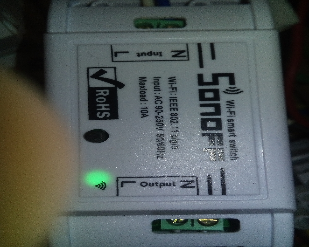

Kínai gyártmányú Sonoff Basic wifi távkapcsolóhoz nem kaptam adatlapot. Tudná-e segíteni valaki a következőkben:
A kimenetét párhuzamosan akarom kötni kézi kapcsolóval, és más relé kontaktussal. Azt hallom, hogy relé kattanik benne, ebből valószínűsítem, hogy a kimenet független a vezérlő áramkörtől. Helyes ez a feltevés? De ha a kimenet valóban csak a relé érintkezői közvetlen kivezetve, akkor miért van rajtuk megjelölve, hogy melyik a fázis és melyik a nulla? A kézi kapcsolóról és a másik reléről jöhet visszafelé feszültség. Nem okozhat ez problémát, ha esetleg nem két független érintkező, hanem valami belül még rá van kötve?
További kérdéseim: A bemeneti feszültségre 90-250V van megadva, a kimenetre nincs adat. A kimenetét lehet közvetlenül 230V kapcsolgatására használni?
Mennyire van elszigetelve a be és kimenet? Lehet a bemenetére másik fázist kötni, mint amit kapcsol? Elég nagy a nyák lapon a fóliák közti távolság hogy ne üssön át?
Végül: Vannak ennek a wifi kapcsolónak 2 és 4 áramkör kapcsolására szolgáló változatai. Azokban mennyire vannak elszigetelve a kimenetek? Köthető rájuk különböző fázis?
(#) andrisgazda válasza pls hozzászólására (») Márc 16, 2018 /
A bemenetet kapcsolja a kimenetre egy rele erintkezoin keresztul es a relet vezerli a wifi.

(#) Johnycorp válasza pls hozzászólására (») Márc 16, 2018 /
Mivel nem adtál meg más infót, linket, így netes keresés alapján tudok csak nyilatkozni:
Láthatólag (némely ábra szerint) eszköz a ráadott feszültséget képes kiadni a relé segítségével a kimenetre.
Ezt egyszerűen ellenőrizheted. bekötöd rá a tápfeszültséget, a kimenetre pedig egy kis áramú 230V fogyasztót vagy akár AC feszültségmérőt és kapcsolsz az eszközzel.
Ha így van, akkor NEM KÖTHETSZ a kimenettel párhuzamosan kapcsolót, csak azon elv szerint, ahogy a Sonoff is kapcsolja a kimeneti relét. Ha kell, lerajzolom (ha így működik tényleg).
Ezért is van a kimenetnél jelölve a Fázis és Nulla, mivel a nulla direktben kint van és a fázist kapcsolja a relé kontaktus.
A kimenet feszültségszintje tehát függ a bemeneti betáplálás szintjétől. A kimenet terhelhetősége az eszközön megadottak szerint lehetséges. Gondolom maximum 10A, de én csínján bánnék ezzel, legyen inkább kevesebb. Mivel ez az érték fogyasztó jellegétől függ. A kínaiak egyébként is szeretnek jó számokat írni...
A kimenet szigetelése a fentiek szerint nem galvanikus. Bár láttam egy-két képet a neten, amely szerint egy JUMPER lehúzásával a be és kimenet független lehet.
Tudsz esetleg a panel MINDKÉT oldaláról fotót csinálni és felrakni ide, (csak legyen jó minőségű). Akkor meg tudom nézni, hogy milyen is a megoldása.
A négy áramkörös eszközöknél (szintén képtalálat alapján) úgy látom, hogy mindegyik relé kimenete ki van vezetve külön, külön, tehát feszültség független a betáplálástól és egymástól is.
Remélem segített az információ.

(#) pls válasza scooby_ hozzászólására (») Márc 18, 2018 /
Hogy nem jutott eszembe hogy égőt tegyek rá! Igazad van, tényleg a bemenő fázist és nullát kapcsolja a kimenetre.
(#) pls válasza Johnycorp hozzászólására (») Márc 18, 2018 /
Készítettem az egyik oldaláról fotót, hogy a szöveg jól látsszon. a többi oldalán nincs semmi felirat egy köralakú címkén kívül, amire az van írva, hogy OK.
A két és 4 áramkörös változatot még nem kaptam meg, arról egyenlőre nem tudok képet küldeni.

(#) scooby_ válasza pls hozzászólására (») Márc 18, 2018 /
Nem-nem! A Nulla az mindenhol ugyan az a nulla. A fázis változhat, bár igazából egy panellakásban általában abból is csak egy van. Viszont ez a kapcsoló csak a fázist kapcsolja, a nullát nem. (legalább is az enyémek nem.) LAN-os nem igazán létezik szerintem ebből a fajtából tudtommal. Ennek pont ez a lényege, hogy távolról, wifin lehessen vezérelni.
